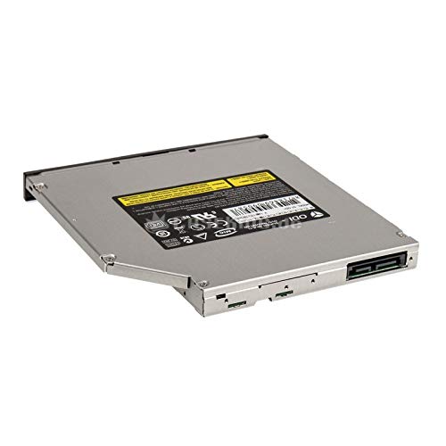

Ott a Sata, egyben. 2,5" mehet bele.
Azért van a csatin a kis párna, szerintem arra fekszik fel a 2,5" drive. -

Nekem úgy tűnik, hogy van ott egy 22 pin-es SATA könyök csati, vagyis a 2,5"-es meghajtót közvetlen az alaplapra dughatod, ami így betakarja az M.2-es meghajtót és a memóriákat.

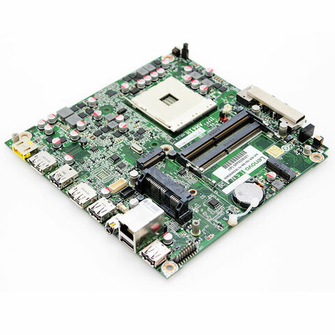

Lenovo AM4IH - ebay / aliexpress
- Thin Mini-ITX-szerű egyedi elrendezésű alaplap
- AM4

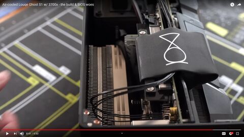

Asus-nál nem szabad a default memória órajel fölé menni, mert az OC-nak számít és kisakkozza magát a lap.
Nekem volt pár ROG/DELUXE lapom, soha egyikben sem tudtam az 1600Mhz-es ddr3-as modulokat max. 1200/1333Mhz -en mentek, vagy csak a 1/2-ét tudtam használni a több-százezer forintos kit-ekknek.

Jól megadta a géped magát, kíváncsian várjuk fejleményeket hogy mi áll a rejtély mögött.
(#47080) Duracellm...
Igen, legalább kartonjuk is hozzátesz a gép hűtéséhez. A kötegelést pedig megcsináltam, jobban néz már ki.(#47083) Freddy S
Volt, de fogalmam sincs merre lehet. Szerintem a teljes gép valahol 150W alatt ehet játékokban. -
Archttila
Ez ma reggelig egy tokeletesen mukodo konfig volt, legfrissebb bios-al a fedelzeten.
Ram es vga nelkul is a videon lathato jelenseget produkalja... Lap vagy tap, de tippre lap, nem az elso Asus moka ez mar nalam...Mellesleg akkor egy bugtelep az egesz bios h az vmi felelmetes. 1.0.0.2 AGESA ota nem megy (masoknak sem) a cold boot, ha xmp profilt hasznalsz. Az mar csak hab a tortan, h meleg inditasnal is random osszefossa magat.
Komolyan mondom mar csak abban remenykedem h tenyleg a lap szallt el, es akkor vegleg szakitok ezzel a markaval mert mara mar nagyon elegem lett beloluk.

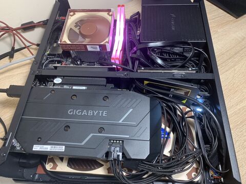

Fractal Design Node 202 csendesen,
több kisebb módosítáokkal végre sikerült elérnem hogy játék közben is a legnagyobb hangforrás a benne lévő laptop merevlemez legyen, de egy perc nem használat után az is lekapcsol.
Van ugye a hardveres módosítás, hogy réz magos amd wreith spire-n 14mm es Noctua hűtő van, elég messze hogy a ház oldalán a rács ne erősítse hangját, de Noctuás kartonnal széleit meghosszabbítottam hogy friss levegőt kapjon.
Akkor szoftveres módosítás, hogy 0,1V offset voltage al menjen a Ryzen 5 3600 (benchmarkban csökken teljesítménye minimálisat) és custom fan profil beállítást alkalmaztam a biosban, hogy inkább menjen pár fokkal melegebben (de 60 fok alatt) mint hangja legyen.
Az 1660ti mögött csendes 15mm es Noctuák, vga kapott alulfeszelést szintén kb. 0,1V -vel, így TDP terhelve GPU-z szerint csupán 80W. Teljesítmény itt nem csökkent, sőt kicsit tudtam órajeleket emelni hogy kompenzálja a proci minimális erejének csökkenését. A videókártya ventijeit is beszabájoztam, gyakorlatilag csak akkor indulnának el, ha hőmérséklet valamiért nagyon elszabadulna, amúgy a Noctuák elegek, 65fok alatt tudja tartani.
Táp ventije pedig úgy tűnik, hogy csak hosszabb játék közben indul, de akkor sem hallani. -

Itt egy friss videó amiben a srác L12S-t használ aminek a csöveit korábban egy kissé meghajlította: [link]

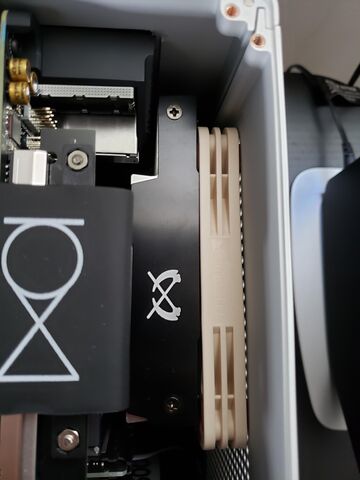

Az L12s nem fer bele csak a sima L12 (bar teny h bele lehet kalapalni)
Az LPX ram pedig csak akkor fer el ha 92-es ventit rak az L12 ala, az optimalis 120x15 ventimeretnel mar le kell kapni a memoriarol a bordat (es meg akkor is erinteni fogja a PCB-t)
Smallformfactor keresojebe ird be, h: louqe ghost build log (en mar lusta vagyok linkelni)
