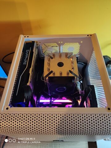

most jatszom slim ventikkel, jovhetre mar tudni fogom h az s4 miniben melyik jobb egy t318-as hutoborda fole:
1.) rosewill 120mm slim (ez van most)
2.) silverstone fn123
3.) scythe kaze flex 120mm slim
annyira latszik, hogy nem tehetek be noktuat
a scythe-ban nagyon bizom, de ha muszaj lesz, akkor befestek egy noctua-t magamnak. -

nem lehet alulra vagy felülre bármilyen vékony ventit rakni a tophat nélkül?
De, bár a slim venti (ott) nem elég hatékony. [link]
Seep
Szerintem vedd le a mostani kartyadrol a ventiket es tegyel ra ket 120mm noctuat ugy hogy kifele szivjon. Jobb lesz hidd el.
Ez is eszembe jutott, lévén én már egyszer csináltam egy hasonlót amikor NCASE-em volt. Emlékszem miután elkészültem vele és elindítottam a Haeven benchet, egyszerűen nem akartam elhinni amit hallok/látok
Magamat idézemMost ennyi ventivel a fedélzeten IDLE állapotban is teljes a csend, az pedig már csak hab a tortán, hogy a gépben LOAD alatt mindegy egyes hőmérséklet 5-össel kezdődik
és ezt a lehető legnagyobb csendben sikerült elérni úgy, hogy a VGA soha nem megy 2050 MHz alá. Szerintem 12.5 literen ez nagyon szép!Lehet teszek vele egy próbát, bár nem tudom ez a lyukacsos oldallap mennyire fogná vissza a kifelé áramló meleg levegőt. Ki kellene próbálni.
Redditen van olyan user, aki saját bracket-et nyomtat a Noctuaknak

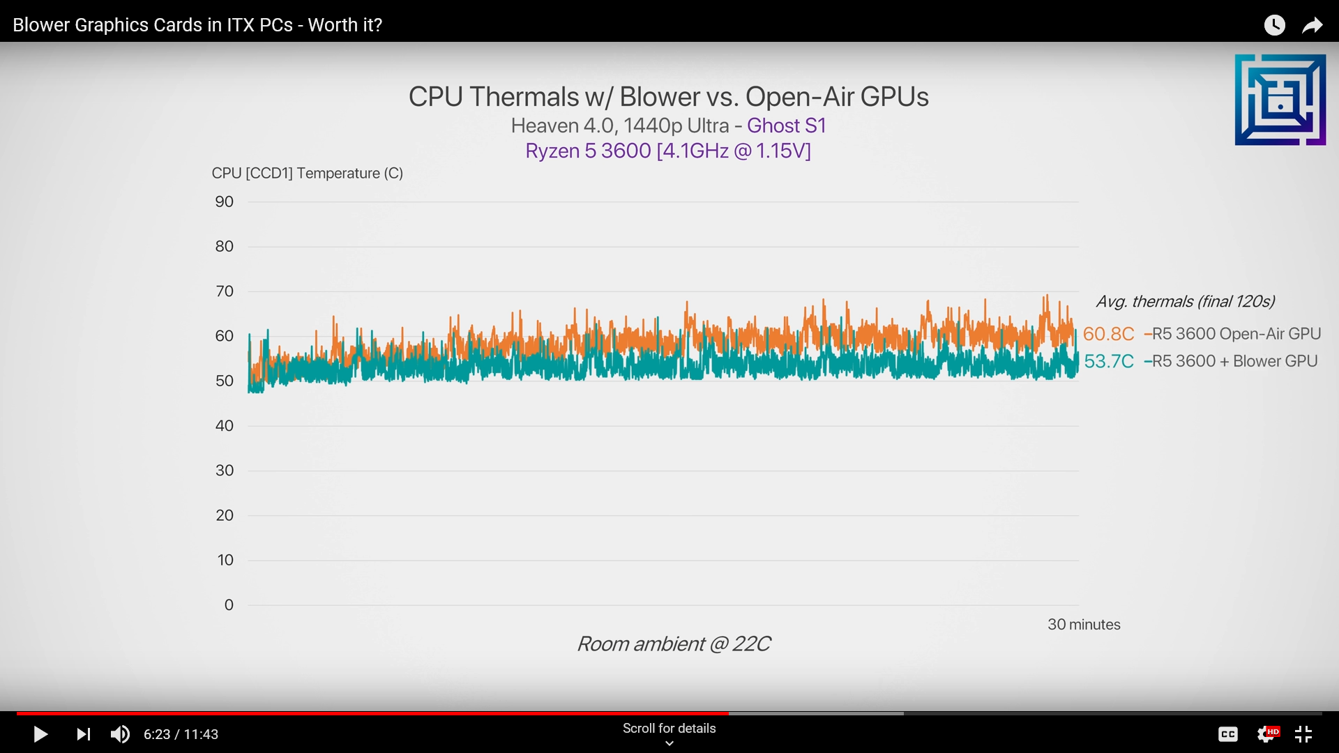

Nem nem, en epp onnan jovok, pont ahogy Duracellm... irja, a GPU annyival melegebb lesz. Blowerbol nincs ventistoppos megoldas, az mindig forog, es ritka szar csapagyakat hasznalnak. mindig hallod majd. Szerintem vedd le a mostani kartyadrol a ventiket es tegyel ra ket 120mm noctuat ugy hogy kifele szivjon. Jobb lesz hidd el.
#16939776
Archttila
#47879
Abból kiindulhatsz, hogy amennyivel hidegebb lesz a cpu, kb.: annyi fokkal lesz melegebb a GPU hőmérséklete blowerrel. Ha tudod az a hőmérséklet mekkora GPU órajelet enged, rpm-et ad és mekkora zajt okoz azt is tudni fogod hogy boldog leszel-e vele.
Amúgy a blower rácsos vége is igen meleg tud lenni, ami az alu lemezt és a ház levegőjét is átmelegíti. Kell hogy legyen a VGA körül légáramlat, mindent nem old meg a mókuskerék egymagában.
Archttila

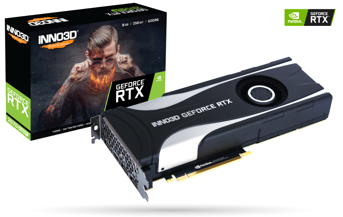

Szerintem én szépen lassan átnyergelek újra blower hűtésre
Ezek a hőfokok pár perc SotTR után (felső rács levéve)! Nem a 70C a gond hanem az, hogy feleslegesen telefűti az egész házat.Nem releváns de a lényeg átjön szerintem
Jelen formájában olyan szinte kellene rá költeni, hogy akkor már inkább kedvezménnyel dobok bele egy ilyet [link]
Tudom ott a Top Hat de azt lehetetlen most beszerezni, és különben is drága és csúnya.

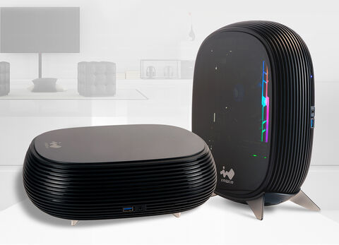

Erről mi a véleményetek? Erősen In Win klón szaga van, Magyarországon azt hiszem "Spire" néven fut a gyártó, nem épp a minőségről híres:

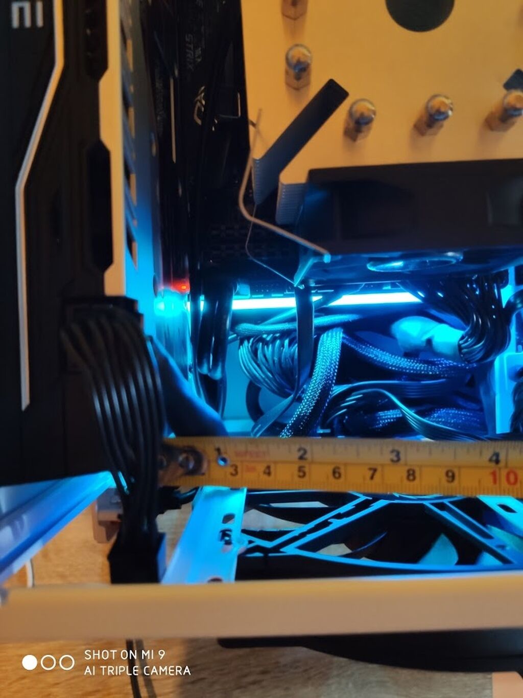

A hátfal és a hűtő között mennyi hely van? Hasonló elrendezéssel használtam i5-760-at Ninja Minivel. A hűtőn nem használtam ventit, csak hátul volt 2 darab 8 centis PWM-es közösítve, az alaplapról vezérelve. Arctic F8 Prokat hasznaltam, ez a típus 38 mm vastag, ha nincs annyi hely, akkor a sima is jó. Olcsó és halk típusok, egy próbat megér, hogy neked is elég-e. Komponensektől függően lehet, hogy előre befúvó venti nem is kell. Ha mégis, akkor ha van rá mód, nem hasznalnék 20 centist, inkább kisebbet.

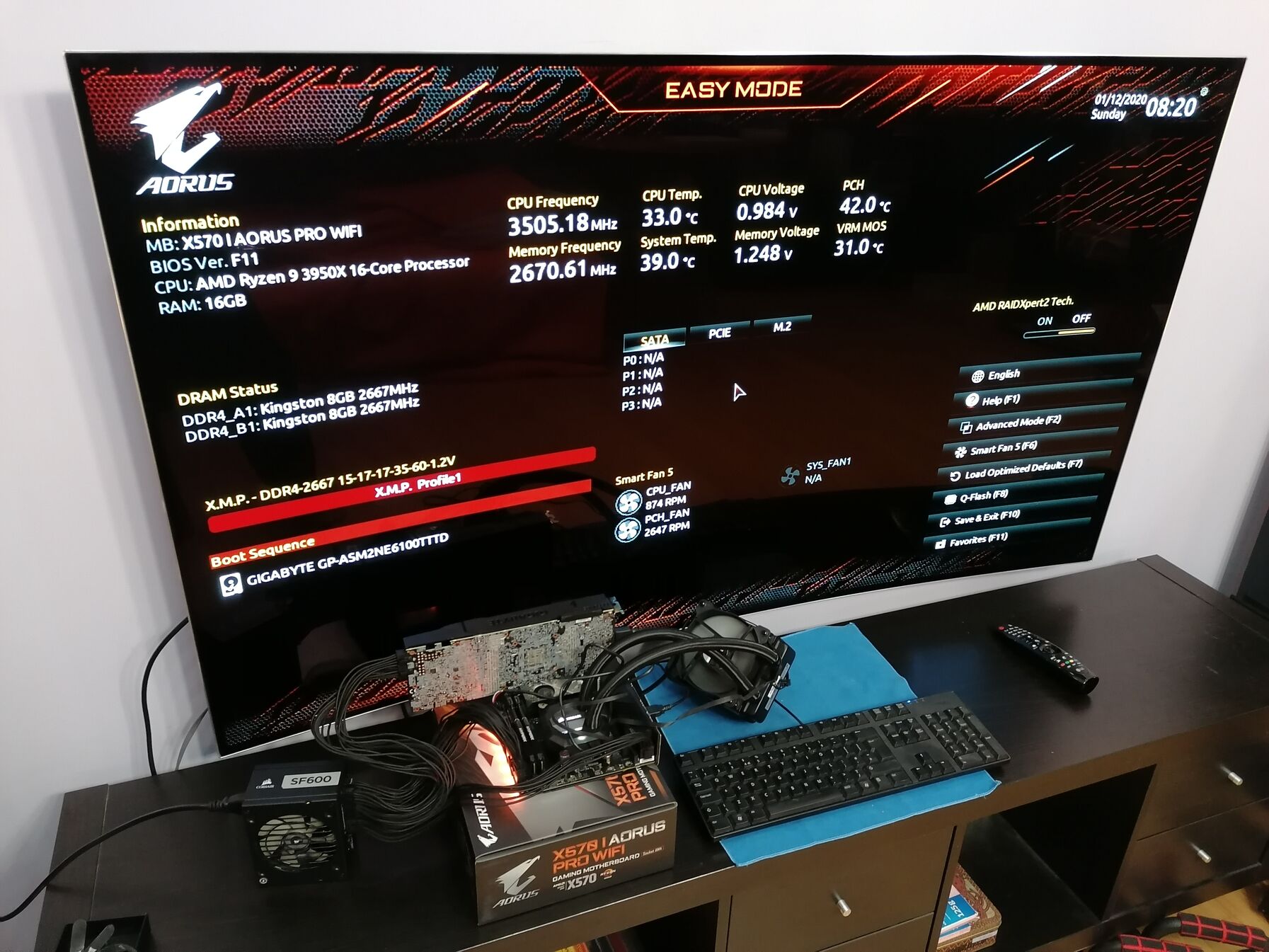

Nem teljesen értem ezt a Giga lapot
Szerintetek miért nem lehet fixálni a DRAM voltage-t? Komolyan mondom korábban ilyet még nem láttam...
HIába lövöm be XMP vagy manual 1.350 a feszt, fogja és feltolja 1.380-ra, de peak 1.392-ig is elszalad. -

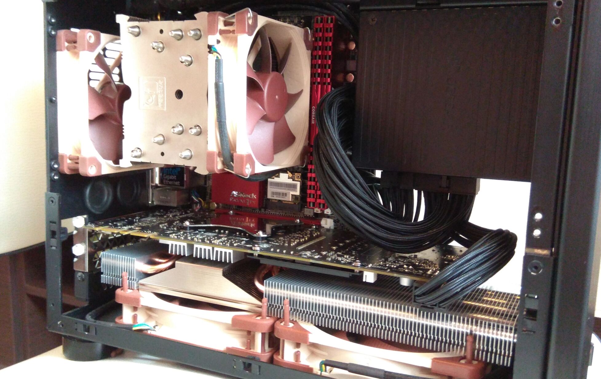

Terhelve vga 72 fok, mellette proci 60 fok. Játék alatt vsync nélkül. Alig van hangja a gépnek...
Crabface
hegegabi80
#47810
A Jonsbo házban olyan szélzaja volt a zotac mini kártyának majd felrepült... Alapon. Mondjuk terhelés mellett sem lett hangosabb legalább.
Crabface
hegegabi80
#47808
Az elődben egy 1080ti mini volt, 21cm hosszban. 1mm hely volt még a gépházban... Azt sikerrel cseréltem el egy windforce 3x hűtős példányra.
Alapjáraton a vga ventik állnak csakúgy, mint a táp ventije. A három slim noctua 20%-on megy alapból így gyakorlatilag az is hangmentes. Valamint az l9i-n egy normál vastag redux venti lett a slim helyett. Nappali sarkában van az asztalom és a szobában ha egyedül van az ember akkor sem hallani, hogy be van kapcsolva a gép
Hőfokot még nem néztem, majd írok arról is infót.
