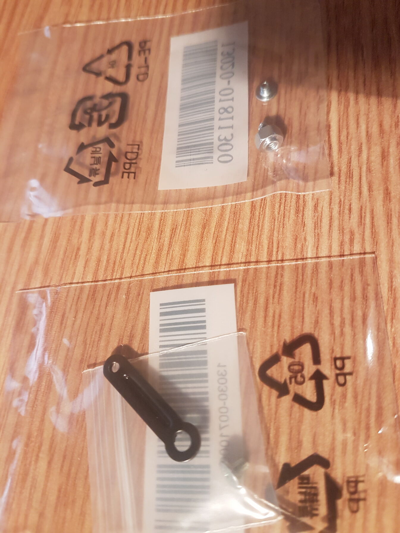

Más lapnál sem jelzik írásban hogy a távtatrót be kellene tekerni a megfelelő menetbe, a piktogramokon már az első képén a távtartó "installálva van" ez az első lépés.
A manual 95%-a Copy-paste elszoktak siklani ilyen apróságok felett. A másik 5% "speciálissan az adott lapra vonatkozó" funkció leírás sem több egy egyszerű mondatnál, sajnos sz#rt sem ér.
A doboz oldalán található címkék közül az egyiken, fel szokott tüntetve lenni a lapon lévő bios verziója, de a bios csippen/közelében apró matrica is ezt az információt hordozza.
Ha a lapot 2019-06-26 előtt veted, akkor biztos hogy frissítened kell.(#47386) kisza25: Az x470 GTN-hez képest ami 6K-val drágább, sokkal gyengébb minőségű kondenzátorok kerültek rá (ezeket használja az asus a belépő és gigabyte az ultra low cost lapjain) ha csak nettezgetni meg szöveg-szerkeszteni akarsz rajta akkor nem lesz vele problémád.

Köszönöm a megerősítést!
Igen én is így gondoltam, hogy azért adtak hozzá két darab távtartó csavar szettet, hogy ha felülre szerelek SSD-t oda is kell, hogy egy picit elemelje és a rövidebb oldalon (226) ne érjen hozzá a csavarhoz. De azért erről a távtartó csavarról semmi sincs a leírásban elég gáz..

Azt szeretném kérdezni, hogy egy Asus ROG STRIX B360-I mini ITX alaplapba az M.2 ssd beépítése megfelelő?
Az a helyzet, hogy adtak hozzá képen látható alsó csavart és 2242 es SSD hez való kis lemez konzolt (ennek a használatát le is írja a leírás), illetve a felső zacskóban lévő távtartó csavart és a hozzá tartozó rögzítő csavart (szó sem esik a leírásban róla.). Tehát a képen látható X 2.
Az alaplapon két M.2 csati van az egyik felül amelyiken van egy pici borda aminek a hátoldalán hővezető gyurma. Ezen az oldalon be van forrasztva a két csavar az alaplapba. Ilyenkor nekem csak egy távtartó csavar kell és akkor a rövidebbik ponton lévő csavar ugyebár hozzá sem ér az SSD-hez. Ilyenkor a hővezető gyurma jól hozzányomódik jól hozzáér a chipekhez.
Először azt hittem, hogy a két kis távtartócsavart kizárólag az alaplap hátoldalára történő rögzítés esetén kell alkalmazni, de ha felülre nem rakok belőle akkor a gyurma nem ér végig hozzá az ssd-hez és a közelebbi csavar feje hozzáérhet az SSD-hez.Vélemény?
Illetve még egy kérdésem lenne? Ebben az alaplapban fog menni így gyári állapotában egy 9500 I5 kilencedik generációs processzor, vagy csak BIOS frissítés után? Mert ha nem akkor bajban vagyok...

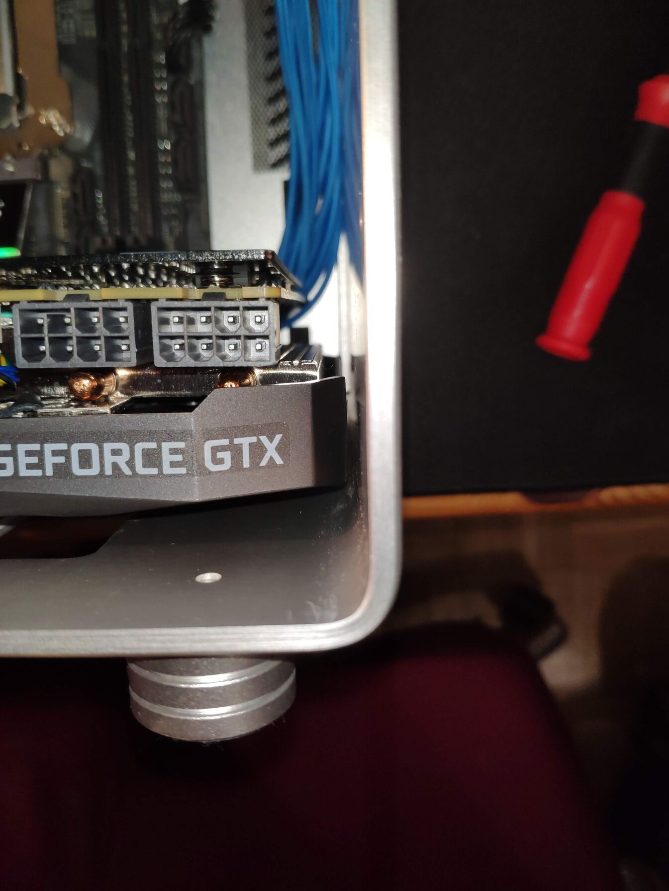

Nem vagyok benne biztos, hogy a Fractal Design Flex VRC-25 jó neked. A dVGA felőli végén a PCI-E csatlakozó nem egyenes, így lehet, hogy útban lesz annak a műanyag idomnak, ami a dVGA fölött a 2,5"-es meghajtókat fogadja.
Az ADT flexibilis riser-eit javaslom helyette. Jó minőségű, kedvező(bb) árfekvésű, valamint a csatlakozók orientációját és bizonyos keretek közt a kábel hosszát is megválaszthatod.
