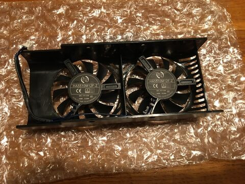

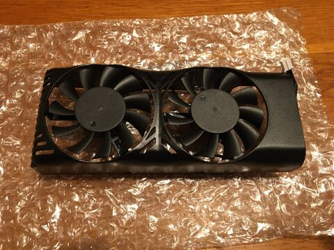

Hát, 80 fok felett van a vga, terhelés mellett, és hiába bentről szív a táp, ez sajnos kevés.
Folyamatos terhelés mellett ez miatt a proci is szépen melegszik. Oké, hogy 2 darab 40-es venti van a vga-n, de ez akkor is nagyon sok, szerintem.AxBattler: Elméletileg kényelmesen el fog férni, legalább szellős lesz.

Nuh, leválom a sst-sg13b-q-t egy H200-ra. Így, hogy belekerült a VGA, hiába LP--s, sajnos nagyon meleg már.. Én sokallom.. Kell a szellőzés.

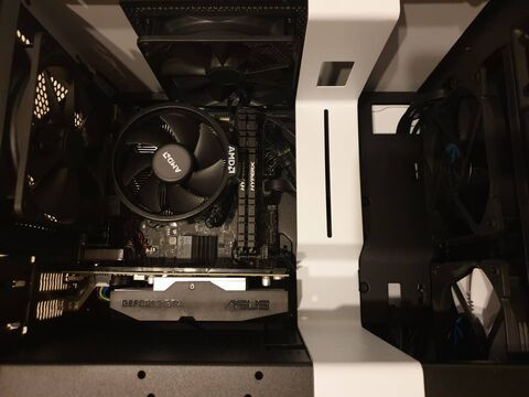

hahh, en ujrahasznositottam a wraith-ot. tudom bazari, de egyelore tetszik. jot tesz neki a racs
az oreg silverstone sugo sg-05 karacsonyi vilagitasban.
[sg-05 rgb1] [sg-05 rgb2]mod: egyelore nem neztem meg h linux alol tudom-e vezerelni a diszkot, ha belefaradok visszacserelem az elozo ventire

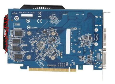

Ez a kb. 20 cm biztató. A kártya durván 19 cm, és ahogy flashpointer mutatja, hátha lehet faragni a ventiburkolaton is, ha szükséges. Na, majd kiderül... Amúgy a sima i3-9100 ebből a szempontból jobb választás lett volna, az IGP-jével, de kb. 20 ezerrel hosszabb is az ára mint a 9100F-nek, ami szintén megvan. Az elfekvőben lévő Giga R7240 meg jó választásnak tűnt mellé, csak nehogy 1 centin menjen el a matek...

Igen, ezt már nem mertem beírni: apróról egy RX550, GT1030 simán megvan 15k HUF körül, és jobban jár vele... csak a kimenetekre figyeljen!

Pgraph: office géphez nem is nagyon kell külön vga. De ha normál ATX táp, akkor úgy emlékszem amikor néztem kb 20Cm max belemegy még. A 170 durván a táp széléig van +/- 5mm, így azt kell megnézni, ha befordítod a tápot, akkor a táp szélétől mennyire van a kábelkorbács, így meg is van mekkora fér be. Sőt a kábeleken még egy kicsit lehet is hajlítani.
Vagy akkor egy Shapphire RX550 2gb, vagy valamelyik rövidebb GT 1030 és ezek a vga-k jobbak is.

Metis Plus-os kérdés:
A ház adatlapján megjelölt 170mm-es VGA hossz mennyire szentírás? Egy office gépet kellene összerakni a fa alá, és lenne egy Gigabyte R7 240 2GB GV-R724OC-GI kártya, ami a célnak megfelelne, de ez 192 mm hosszú... Esélytelen?
Ha igen, tudnátok ajánlani valami ultra low budget kártyát, ami befér? i3-9100F mellé lesz, és se játék, se más varázslat nem fog futni a gépen, „csak” munka. Az se baj, ha passzív hűtésű. -

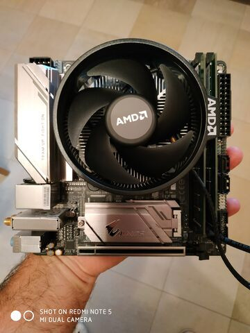

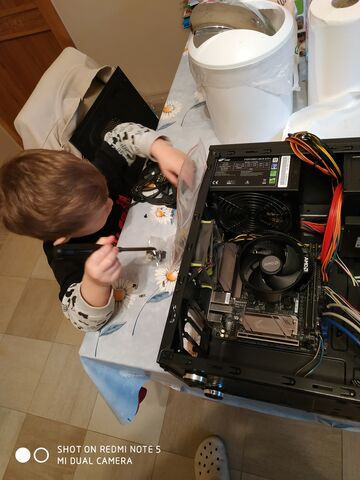

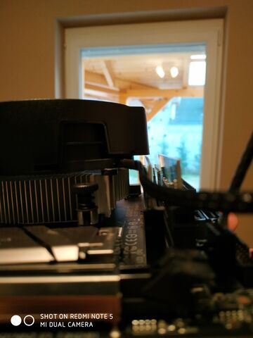

Na elkezdtem az építést, az jó, hogy a gyári amd hűtő egy féle képpen megy fel akkor is ennyire milliméteren múlik:
aztán itt abba is maradt az építés, mert őfelsége felébredt
Nem az én napom, tűvétettem mindent, de nem találtam az mx4 pasztát, azért a gyári hűtő, mert azon volt paszta.
Elképzelésem sincs hogyan fog a cucc beférni majd a metisbe, sok a kábel és túl sok az ssd
