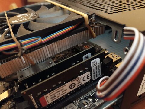

#46791 HookR
Megnéztem a Black Ridge adatlapját és ott maximum 95 wattos TDP-ig ajánlják. Viszont találtam a Prolimatechtől a Samuel 17-et, amit korábban linkelt is mpierre. Ennek a hűtőnek az oldalán viszont nem adnak meg TDP-t, de gondolom ezt befolyásolja a rászerelt ventilátor típusa is.Köszönöm, rendes vagy, hogy szántál időt erre a Photoshopban.
Hétvégén lesz csak lemérni, hogy a mostani RAM-ok milyen magasak. -
HookR
A Black Ridge-nek mindenképp olvass kicsit utána, mert nem mindegy a memóriák magassága (max. 33mm az alaplap nyákjától mérve) és a CPU-foglalat PCI-E síntől való távolsága sem. Hirtelen nem találtam róla beméretezett rajzot, ezért játszadoztam kicsit Photoshoppal és úgy néz ki, hogy az ASRock Fatal1ty Z370 Gaming-ITX/ac-n a hőcső vége már-már éppen nyaldosná a PCI-E sínbe helyezett kártya nyákját. Persze ez nem feltétlenül gond, mert az ML08-ban ott fix riser kártya nyákja van, ami viszonylag alacsony. Le kellene mérni, hogy ez az alaplap nyákjától mégis milyen magas?! Ha nem magasabb 33mm-nél (tehát kb. a memóriafoglalatba helyezett sima 30mm-es memóriánál kép - kb. ott van a hőcső alja), akkor jó. Ha magasabb, akkor lehetnek gondok.

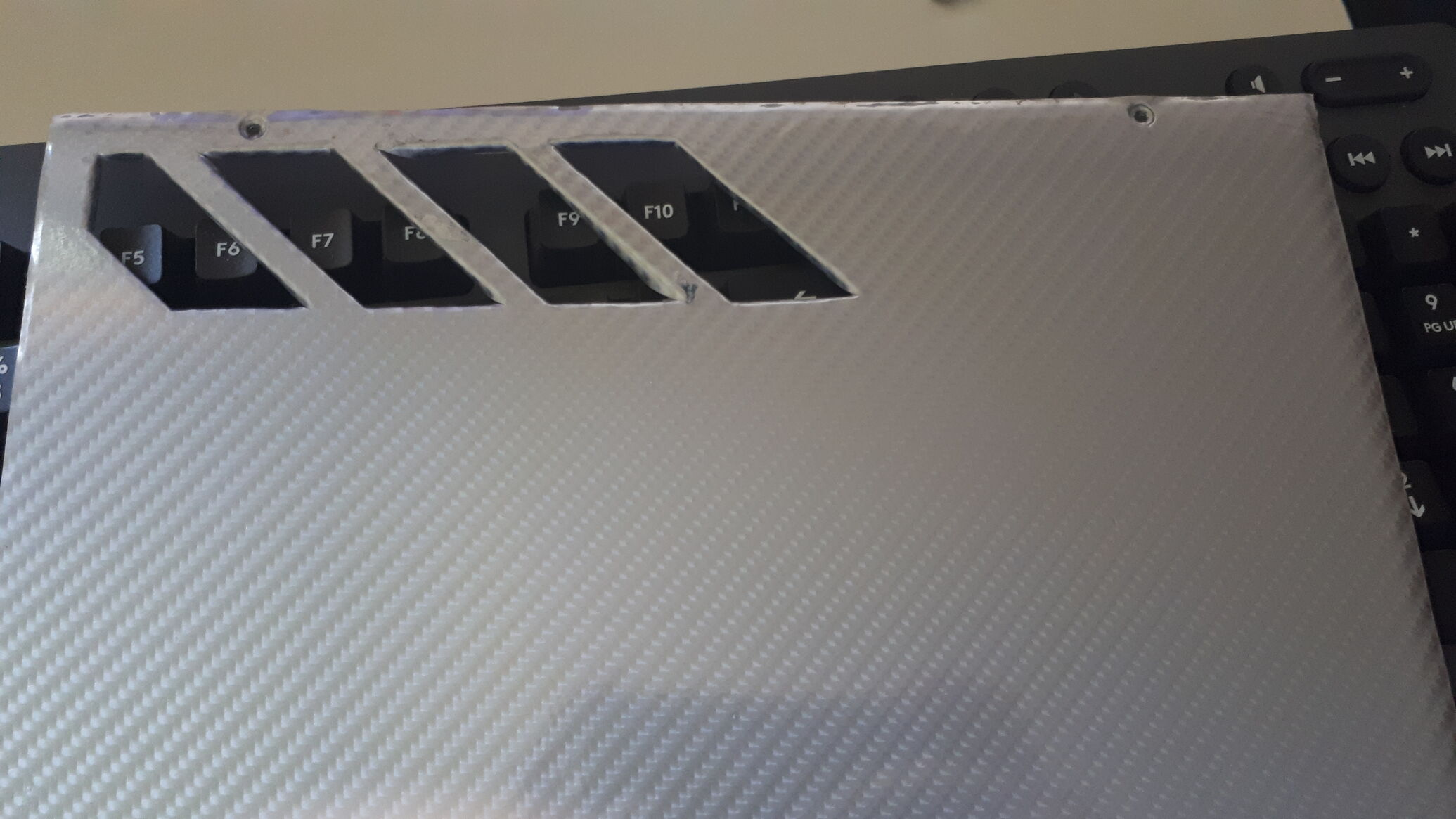

#46783
Nem eredeti oldallap, vmi vékony műanyag lap, szépen lehetett vágni szikével.

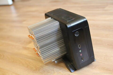

2019-03-07-est max. GSE Lite-ot kerüld. Mármint nem rossz, csak szerintem tuningnál szívás, ha elkalkulálod magad és reset után nincs profil ahonnan folytasd. Én úgy hidaltam át, hogy windowsba lépés után minden ciklusban csináltam screenshotot ram időzítésekről, amit felküldtem felhőbe, majd ha reset kellett telóról képet megnyitva vissza irkáltam. Szóval megoldható, csak na vicces, hogy pont ezt áldozták be. A színes sárkányos gamer téma hiánya miatt nem sírtam.
Ja igen és lappal kapcsolatban még egy dolog. ha pcie-t használni akarod hűtő választásnál azzal kalkulálj, hogy msi előszeretettel rakja
elb*sz*tt"nem szabvány" helyekre a cpu foglalatot. Vagyis sanszos, hogy betakar majd..(B)(#46740) emiki6
/B)
Nem, kezeli azzal is amit írtam. De amd topicban ötleteket is adnak, ha alaplappap bios para van. -

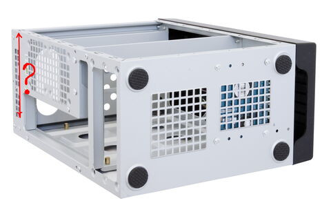

Optikai meghajtó nélkül mi lehet a legmagasabb CPU hűtő, amit még fogadni tud?
Ránézésre akár 10-10,5 centis is beférhet. Esetleg le tudná valaki mérni pontosan?
