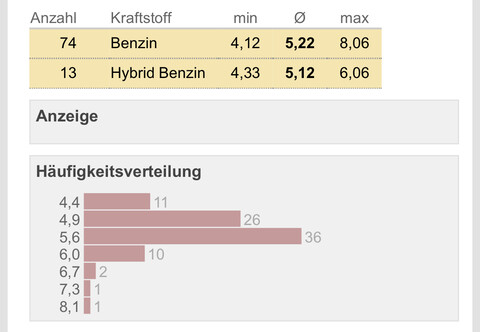

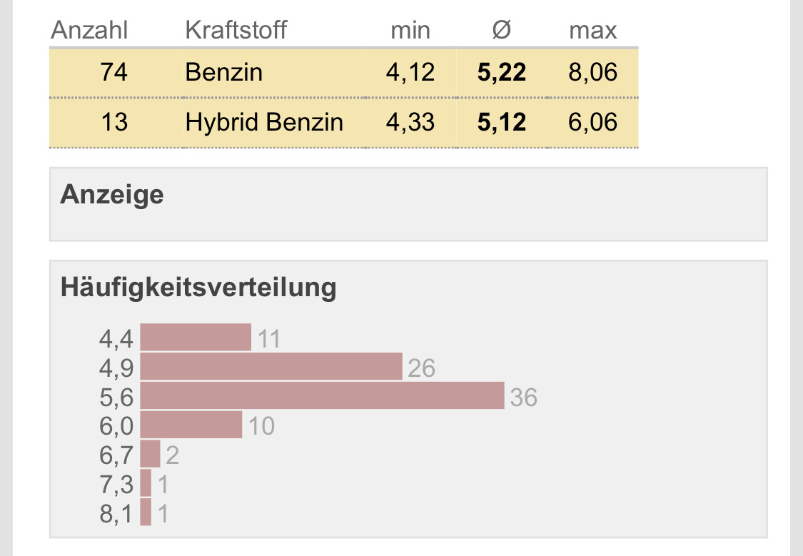

A Suzuki Swift 1.2 Dualjet motorral elég jól közelít mindehhez. Árban mondjuk lehet, hogy nem, fogalmam sincs.
szerk.: Na, árban is stimmel.
szerk. 2: Fogyiátlagban egy picit feljebb van a Spritmonitor alapján, de nem lehetetlen elérni vele a kitűzött célt.
