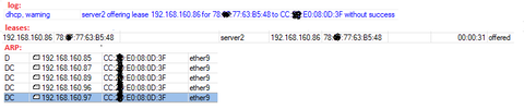

Van pár kliens egy lakásAP-n, van ami jól működik és van egy-két eszköz amit folyamatosan eldob és log is születik.
Olyan mintha felajánlott címet nem fogadná el a kliens. Az is furcsa hogy az ARP- táblán több címen is ugyanaz a MAC.
Mi okozhatja ezt, pár eszköz miért nem kap címet?
