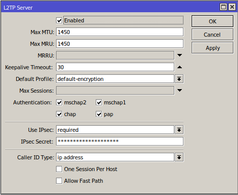

Első tippem, hogy nem tetszik neki a Windows által ajánlott/kért SHA1 - AES 128/256 IPSec proposal. -
Alteran-IT
#42556672
#10783

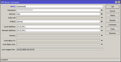

L2TP secret nincs is, már hogy ha arra gondolsz, ami a PPP-nél az utolsó fül, az L2TP szerveren belül is csak IPsec secret van, ami stimmel és a felhasználónév és a jelszó is, ugye egyébként a mobilos kapcsolatok sem épülnének fel, persze az IPsec kötelező, így annak is jónak kell lennie elvileg.
De, sőt a profile-t is, miután nem működött, ugyanis utánanéztem és sokaknál ugyan ez a hiba áll fent neten, legalább is angolul is rákeresve és azt találtam, hogy itt a 3des-t it engedélyezni kell, mert a Windows egy gyengébb titkosítással rendelkezik és ha a 3des nincs engedélyezve, akkor nem működik, de hiába engedélyeztem, illetve próbáltam ki egyéb kombinációkat is a többszöri felkonfigurálás után, így sem működik továbbra sem, de csak Windows-os számítógéppel nem, a PPTP persze működik, de az nem megoldás.
#42556672
Alteran-IT
#10782
Töröld ki az L2TP secret-et a ROS-ból és nézd meg így...a mobil klienseken ne töldsd ki a secret mezőt.
Az IPSEC secret stimmeljen meg a felhasználónév/jelszó
Az IPSEC Proposal-t nem piszkáltad?
Alteran-IT
#42556672
#10780
Az hogy nem kapcsolódik, Windows-ban szinte hibát sem ír ki, csak eldobja, routerben meg kb. ennyit:
memory ipsec, info respond new phase 1 (Identity Protection): ...... IP [500] <=> ..... IP
memory ipsec, error no suitable proposal found
memory ipsec, error ..... IP failed to get valid proposal.
memory ipsec, error ..... IP failed to pre-process ph1 packet (side: 1, status 1).
memory ipsec, error ..... IP phase 1 negotiation failed.És ugye ugyan ezt vagy 3-4 alkalommal, aztán vége a próbálkozásnak. Telefon simán becsatlakozik kívülről és belülről, ahogy más is, ezért is nem értem, ráadásul próbáltam többféleképpen, a Skory-s leírást, youtube-os konfigurálásokat, ahol magam is látom, hogy utána a Windows becsatlakozik (kb. 2-3 éves videók), de nekem a legújabb Router OS mellett a legújabb Windows 10-es gépek nem akarnak, sőt egy Win 7-es laptop sem akar, azon is rajta van az összes frissítés, persze már csak azért mondom, hogy ha a Microsoft baszott volna el valamit szokás szerint.

Arra van valakinek ötlete, hogy az L2TP VPN miért nem akar működni Windows 10-el? Már több beállítást is kipróbáltam, minden mással működik (android, linux stb.), csak Windows 10-el nem. -

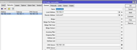

Köszi a kiigazítást akkor valóban rosszul emlékeztem. Viszont kíváncsivá tett a dolog megnézem nálam működik-e.
Gyorsan lecsekkoltam nálam így van beállítva:
Valamint az openvpn konfig fájlban be állítva egy route:
route 192.168.1.0 255.255.255.0 192.168.2.1
Lehet a kollégának ez hiányzik és ezért nem megy mert a vpn poolbol nem talál oda a másik networkbe ahol a pi-hole van?
És működik is a dolog mert böngészgettem mindenféle weboldalt és közben egy másik ablakban néztem a pi-hole admin felületét. Mindig amikor megnyitottam egy új oldalt nőtt a query-k száma illetve a blokkoltak száma is.
Lenry
a Poolban csak egy nevet meg a tartományt tudod megadni, a DHCP Server - Networks részben adod meg a DNS-t, de a PPP-hez erre nincs szükség.
valóban a PPP Profil részben van DNS megadásra lehetőség, ha az nem működik, akkor valami vagy nem jól van beállítva, vagy a kolléga talált egy új bugot a routerOS-ben -

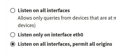

A jelenlegi miki routeremet kiegészítettem egy rpi pi-hole adblock-al, az ip címet is a miki osztja, pihole csak dns kiszolgáló, ez helyi hálón szépen teszi a dolgát viszont szeretném ha ez VPN kapcsolat esetében is működne, próbáltam a ppp profile fülön a VPN DNS szerver beállításoknál megadni a rpi címét, de nem jártam eredménnyel. Bármilyen segítséget/tanácsot szívesen fogadnék ezzel kapcsolatban.

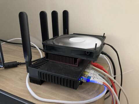

Jön az 5G, amiko egy kártya cserével a meglévő LTE cucc máris jó tovább, nem kell az egész board-ot cserélni.
Kihozzák a rendes képességű cuccot, de nem árbócra rendes nyereségű antennával.
Azt érzem, hogy 2~3 évre gyártanak, majd veszel az új szériából, borzasztóan milliméterre kiszámolt hardware-eket hoznak ki, szinte zéró átfedéssel ha a teljes portfóliót nézem....

De mintha az IP/Pool-nál adnád meg a DHCP poolt és ott állítod a DNS címet is. Ha a VPN-nek külön poolja van akkor ott is meg lehetne adni külön DNS címet nem?
Van valakinek valami ötlete, hogy ez mitől lehet?
