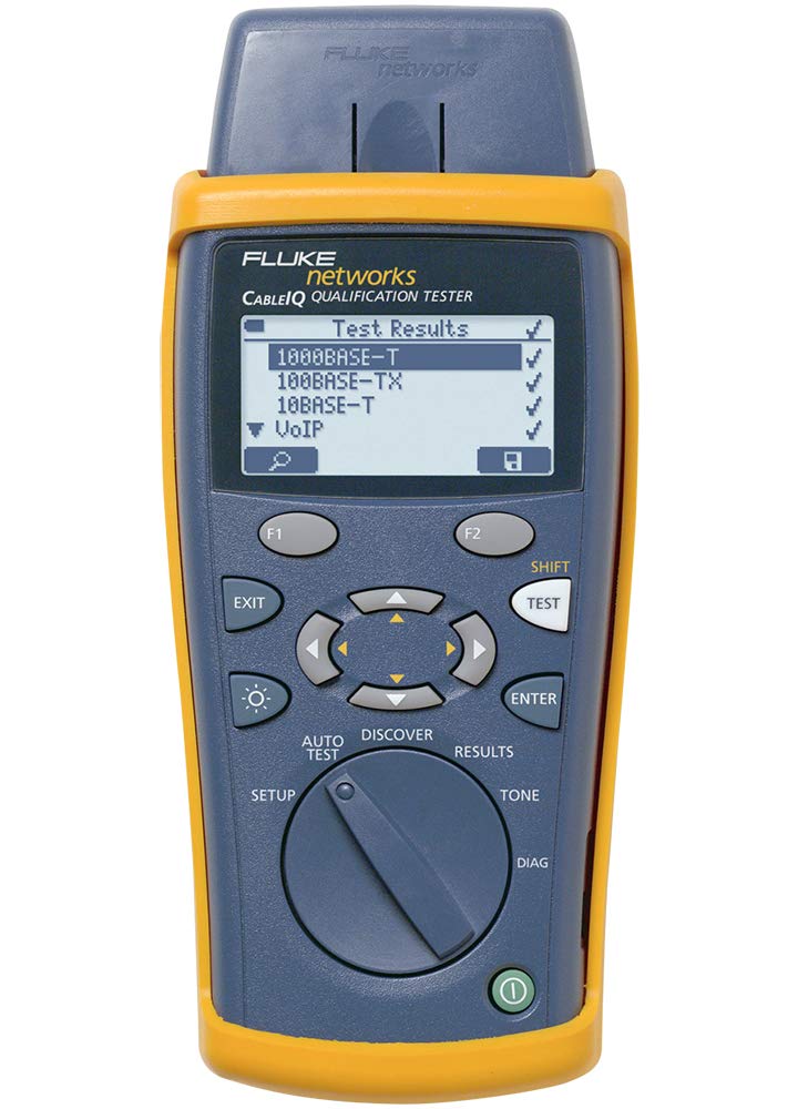

bambano
#10541
Amikor még hálózatot építettem ezt a fluke-ot vettem és használtam, a jegyzőkönyvét elfogadták átadáskor. Nem olyan kifinomult, de a fontos paramétereket méri. Meg kell mondjam a hibák 90% -a a betűzésnél/crimpelésnél volt nagyon ritka volt a kábelhiba. Természetesen megfelelő réz vezetős kábeleket használok.

egy rendes mérés minimum a következőkből áll:
- alapsávi átvitel mérése, ez nagyjából egyenáramot jelent, 3 ezer forintos 8 ledes dobozka megmondja, hogy helyesen vannak-e bekötve az érpárok, nincs-e szálcsere
- hossz mérés
- átviteli jellemzők mérése alapsávon és a kábel hitelesítés frekvenciáján
-- tehát mérik például 500MHz-en az érpárak egyenkénti csillapítását, frekvenciamenetét, együttfutását,
-- kábelhossz mérése tdr-rel, visszaverődések, csillapítások kijelzése kábelhosszon (tdr: time domain reflektometer)
-- áthallások mérése a mellette fekvő másik ethernet kábellel és a külvilággal
-- kisugárzási teszt, mérés
- kábel mérése digitális átvitelteszttelebből az egyenáramú dolgok mérése filléres tétel (3-8 ezer forintos műszer), a digitális átvitelteszt mérése már drágább, az analóg nagyfrekvenciás jellemzők mérése az sokmilliós tétel. A kisugárzás mérése például úgy történik, hogy a hírszerzés egyik szolgáltatója megáll egy párszáz milliós mérőkocsival a ház előtt, és megmérik, hogy az adott kábelből mekkora jel jut ki, mennyit lehet fogni a háznál, a háztól x méterre, telekhatáron, stb.
Abban egyetérthetünk, hogy a nagyondrága mérés otthonra túlzás. de szerintem egy alapszintű nagyfrekvenciás mérés otthonra is illik, szerintem nem elég a párezer forintos dobozka. a digitális átvitelteszt is alap, legrosszabb esetben feldugod a notebookodat a végpontra és tolsz egy iperf-et. a tdr-es mérés otthonra sok, 5-10 fős vállalatnál nagyobb cégekben alap. a kisugárzási tesztet olyan helyeken kötelező, ahol államtitkokat, NATO bizalmas vagy NATO szigorúan bizalmas minősítésű adatokat kezelnek.
a nagyfrekvenciás méréssel meg lehet nézni, hogy a kábel helyesen lett-e telepítve, megvan-e a minimális hajlítási sugár, a kanyarok száma nem lépte át a maximumot, stb. stb.

Már kíváncsi vagyok, egy utp vezetéken mit lehet kimérni "olyan drága műszerrel"? Érintkezik a 8 ér mindkét végén helyesen, de ezen felül, ellenállást is mérnek vagy hogy mennyire áthallásos?
Cégeknél megértem, hogy kell a papírozás miatt + esetleges hiba pénzkiesést is jelenthet, de magánszemélyeknek túlzásnak gondolom.
Alteran-IT
Mondjuk ezzel a műszeres méréssel az a baj, hogy egyes cégek kurvára el vannak szállva vele, már csak azért is mert általában nem optikáról beszélünk ahogy most sem, hanem UTP-ről.
Kezdjük ott, hogy normális kábelekkel és nem a legolcsóbb és legszarabb CCA kábelekkel dolgoznak (amit normálisabb réz árban számolnak el a legtöbben), akkor gyakorlatilag nincs szükség műszeres mérésre, max. egy kontakt mérésre, hogy mind a 8 száll aktív-e, de ha tényleg normális kábelekkel és normális munkát végeznek, akkor bizony még erre sincs szükség, csak az olcsó szar anyagokból készült gyorsan összekapott munkát kell annyira túlellenőrizni, hogy ugye el lehessen érte kérni a sok pénzt, plusz még az ellenőrzésért is egy kisebb vagyont, amire ugye nem lenne szükség, ha nem gyökerek egyes cégek/vállalkozók.
Persze lehet itt ellenkezni, meg az ellenkezőjét mondani, de én is foglalkoztam, sőt foglalkozom is hálózatkiépítéssel és egy kezemen meg tudom számolni, hogy hányszor basztam el valamit, viszont olyan nem volt, hogy egyáltalán nem tudtam volna helyrehozni könnyen, mindenféle plusz műszer nélkül.Persze minőséget kell vinni a munkába, de mint azt említettem, az ott kezdődik, hogy normális anyagokkal dolgozunk, nem szarokkal, az agyonműszerezés egy teljesen felesleges túlbonyolítás, ráadásul sokan a műszerezés ellenére is sokszor elbasszák, volt olyan cég akinek a munkáját én javítottam, már amit tudtam, mert hihetetlen hogy hogy eltudnak baszni mindent, persze papíron minden stimmel ...
Szóval röviden ennyit a cégekről, meg a műszerezésről is, nem kell elszállni nagyon a témával, ahogy az árakkal sem, nem egy nagy etwas egy hálózatkiépítés, max. azoknak, akiknek nincs rutinjuk benne, vagy szimplán nem értenek hozzá, azt inkább vesznek műszert meg mindent, csak hogy komolyan állítsák be magukat
Egyébként meg abban egyetértek veled, amit már hangsúlyoztam is, hogy jegesib hálózata egy CAPsMAN-ért kiállt, de úgy látszik hiába mondtam neki én is, meg hogy ne a QS-al szarakodjon, mégis azt csinálja, csak akkor nem értem, miért jött fel fórumra kérdezni, ha nem fogadja mega a tanácsot, pedig kb. azt is leírtam, hogy kell beállítani a CAPsMAN-t és tényleg nem egy nagy etwas, de ha QS-el a beállításokat elbasszintja, akkor felesleges neki a Mikrotik, mert szar beállításokkal az is instabil lesz, ha így nézzük még egy SOHO TP-Link/D-Link/ASUS is jobb alternatíva QS-al.

jegesib:
"Szívesen adok munkát korrekt embereknek, de ezek az ajánlatok igen messze voltak még attól is h egyáltalán elgondolkodjak rajta"
Mondjuk nem tudni mire kértél ajánlatot, és mire kaptál! Egy rendes hálózat kiépítés, ami tartalmazza a kábelek árát is (mondjuk cat6A) kábelekkel, ezeknek a végpontoknak a bekötését és műszeres lemérését, majd javítását, ismét lemérését, amihez kapsz egy jegyzőkönyvet is, az egészen biztosan nem olcsó. Maga a műszer bérlése is egy vagyon, egy magamfajta mérnökember órabére sem kevés.Az, hogy a villanyszerelő berángatja a te általad adott vezetékeket és ott hagyja lógni a falnál, hogy kezdj vele valamit, neked kell kiméregetni, szétválogatni a rack szekrénybe rendezgetni, stb, na az olcsó, de olyan is.
Gondolom se jegyzőkönyv nem készült, se mérés nem volt, jó esetben egy kontakt hiba elleni vizsgálat egyben a vezetékek bekötésének helyes sorrendje ellenőrzéssel, de ha ezt egyedül csináltad, akkor ez is sok mászkálással jár, már 5 végpont sem fél óra..
Egyébként nem tudom most mi az ár, én már nem csinálom a fizikai kábelezést, de sok sok évvel ezelőtt az utolsónál azt hiszem 25e Ft / végpont árral számoltam, mérés, jegyzőkönyv nélkül, amit ha külön megfizették és kérték, akkor arra hívtam egy szakcéget.
Az eltelt évek száma nem tudom mit változtatott az áron, lehet ez most vissza se köszön, de ennek fényében se stimmelnek a kapott árajánlatok? (a műszeres mérés egy vagyon!) -
