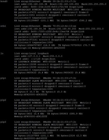

			  Formaster addikt Sikerült összehoznom a 802.03ad bondot. Tudnátok segíteni, hogyan tudom tesztelni, hogy valóban megvan-e a teljes sávszél? Azt mondtátok is, hogy egyszerre 1 portot fog használni, tehát sem speedtest-el, sem belső hálón nem tudom tesztelni, mert más eszköz nincs bondolva. A mikrotik routerrel tudom, hogy lehet Bandwidth testet csinálni, de sehogy nem tudom összehozni, hiába ütöm be a kliens gép címét, ssh jelszót, can't connectet dob. Gondolom hiányzik még valami ubuntu oldalról. Egyenlőre a load balancet sem látom megvalósulni, mert ugyan páran csatlakoznak a szerverhez, mégis szinte a teljes terhelés (kb 50-80Mbit) egy porton megy át, a többin csak ilyen random bitek mennek. Azt gondoltam a load balance mindig a kiegyenlítésre törekszik.

			  Formaster addikt Ubuntuban sikeresen konfigoltam az aggregationt, létre is jött a bond0 interface. Ki tudnátok igazítani hol akadhat el router oldalon? Leírom miket csináltam, illetve mi a hibajelenség. A hibajelenség: a gép megkapja a címet, pingelhető is. Azonban nem érem el SSH-n az új címen, csak a régin, ezt még nem lőttem le. Ami a leginkább furcsa, hogy fut egy alkalmazás a szerveren, amit kintről szintén nem érek el, nem forwaldol a régi címre sem, pedig ott nem állítottam semmit. Szerintem a hálózatoknál kutyultam össze valamit router oldalon. Amit csináltam: Routerben összekapcsoltam a 7,8,9 portot 802.03ad módban, layer 2-3 hash-el, ARP enabled, elnevezés bonding1. A bonding1 bekerült a bridge-be a portokhoz. Interface-hez szintén felvettem. Az Interface List-be szintén beraktam LAN-ként. Létrehoztam még egy második Network-ot. A jelenlegi hálózat a 192.168.88.0-ról indul, a router az 1-es. Ehhez vettem fel a bonding1 interface-hez egy teljesen új hálózatot, ami a 192.168.100.0 network, és az Address a 192.168.100.1. Szerintem itt rontottam el valamit, de azért mellékelek egy screent a kliensről is.

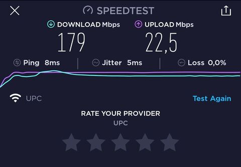

			  lazlo16 aktív tag válasz  #63718632
								#11372
							üzenetére #63718632
								#11372
							üzenetéreBár most nézem , hogy a lhg a LAN porton amúgy is csak 98,2 mbit sebességre képes ... lehet ebből a szempontból a SRX jobb választás a 2 PORT miatt ha netán később olcsóbb lesz a 200-as net 🤔 bár az meg mindig kérdéses akkor h fogom bekötni . Egyiket direktbe eszközre a másikat meg routerbe ? Ez a 10/100 PORT tényleg érdekes dolog egy 300mbit-es lte6 modemhez 🤔 Csak itt meg az a probléma jön h a 9dbi antenna elég e a 17dbi antennahoz képest

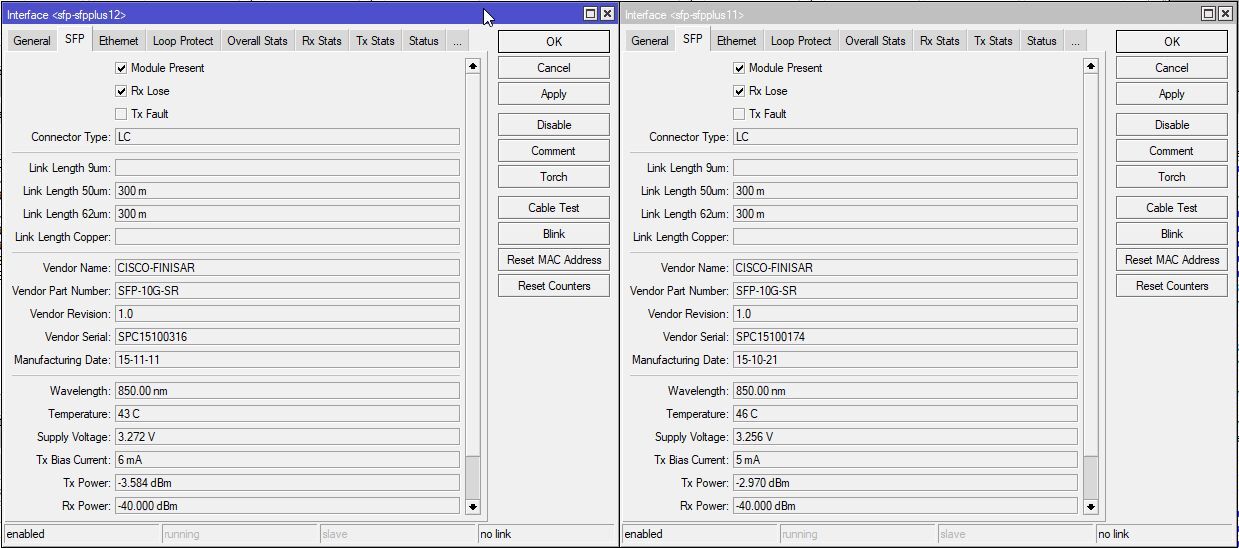

			  mrzed senior tag Vettem pár darab használt CISCO-METHODE gigabites rj45 modult. Routerbe téve rendben felismeri a mikrotik. Viszont a kábelt bedugva auto negotiation failed státusszal nem jön létre a link. A modulokat működésre lehet bírni, ha az auto negotiation -t disabled-re teszem, és manuálisan állítom be a sebességet. Viszont így kábel nélkül is linkelt állapotot jelez a led, és szállingóznak rajta a kontrollbitek.
 Normális ez így, hagyjam a csudába? Vagy be lehet ezt konfigolni normálisan?

			  Formaster addikt válasz  Formaster
								#11351
							üzenetére Formaster
								#11351
							üzenetéreTaláltam egy elég alapos leírást, tehát ha a 802.3ad-t választom, akkor először is a portokat bondolom router oldalon. Azután viszont elakadtam, mert nálam a Link detected: no.Ez mitől lehet? Lehet, hogy a Intel PRO/1000VT nem támogatja a 802.3ad-t? Sehol nem találom az adatlapját.Hülye vagyok  még nincs is feldugva kábel még nincs is feldugva kábel
			  Formaster addikt Továbbra sem tudok választani a bond módok közül. - mode=0 (Round-robin): van load balance, hibatűrés, jó is lenne.
 - mode=3 (broadcast): szintén van load balance, hibatűrés
 - mode=6 (balance-alb): állítólag elég populáris, ha jól értem bejövő és kimenő kapcsolatokat is balanszolja a portok között és elosztja a terhelést egyenlő arányban.
 A mode=4 (802.3ad) szabványos aggregation lenne, tudja a router is, de baromira nem látom át, mi a negatív és a pozitív oldala.Reggel neki ugranék, van egy szabad délelőttöm, de sötétben tapogatózok. szerk: több helyen azt olvasom, hogy érdemesebb a szabványos 802.3ad -t választani, ez nyújtja a legnagyobb stabilitást és biztonságot. Csinált már valaki ilyet? Ebben az esetben, ha jól értem a router oldalon is bondolnom kell az adott portokat 802.3ad -módba.

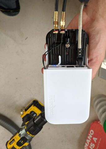

			  amargo addikt wAP LTE6 external antenna csatlakozása, ha mást is érdekelne:
 Én így oldottam meg, alumínium háza van a cuccnak és a félkőr alatt van 4db lyuk szerű kiképzés, ahol elvan vékonyítva az anyag. Mivel nem akartam a műanyagot furkálni ez meg adta magát kivezetésnek ezért oda rögzítettem a csatikat. Nálam házon belül lesz a cucc, így nem gond, hogy kilóg.Ehhez a CAPsMAN-hoz én béna vagy, nem értem. Nincs overlapping, de bizonyos időközönként eldobja a wifi kapcsolatot és utána van olyan eszköz, ami csatlakozik van, ami nem.. Továbbá a ttl-t 64-re raktam: /ip firewall mangle add chain=postrouting out-interface=lte1 action=change-ttl new-ttl=set:64 passthrough=yes

			  mrzed senior tag válasz  Zwodkassy
								#11333
							üzenetére Zwodkassy
								#11333
							üzenetéreZwodkassy, bambano, jerry311:
 Köszönöm. A lényeg, ha nem látszik a modul, nem kell pánik, csak egy újraindítás.Formaster:
 A ventilátorcsere a B terv. A nagyobb sávszél kell, ventilátorzaj nem, csak, hát az a köpetke kis ventilátor darabja 5-6K.Nézegettem, hogy a Cloud Core routerek és switch-eknél négy tűs csatlakozóra három pines, dc ventilátorokat tesz a gyártó. Vajon be van drótozva a negyedik, pwm pin is? Ha az utóbbi típusú ventilátort teszem bele, pwm lesz a vezérlés, vagy csak dc módban fogja hajtani?

			  mrzed senior tag válasz  Formaster
								#11337
							üzenetére Formaster
								#11337
							üzenetéreMég érdemes megnézni az Ethernet fülön, hogy az auto negotiation engedélyezve legyen. Azt viszont nem tudom, hogy kapcsolódsz a netre. Ha natol a szolgáltatói eszköz, vagy, ha nem, és csak dhcp klienst kell futtatnod a wan interface-re, az rendben van? Esetleg, ha a mikrotiknak kell létrehozni a pppoe kapcsolatot, az megvan? szerk: akkor haladás, már csak a link sebességén kell dolgozni, hogy meglegyen a 2,5gbps.
			  Formaster addikt Nem tudok rájönni hol a probléma. Beraktam az SFP+ modult, az interfészeknél a WAN-t SFP+ ra állítom és nem kapok netet, a szolgáltatói box sem látja csatlakoztatott eszközként.

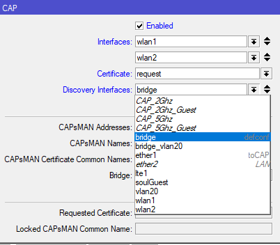

			  amargo addikt Még nem tudom, mert most kábelezem be a házat. Eddig ideiglenes megoldás volt. B525 el 150-240Mbit között volt. Viszont ezt a CAPsMAN-t nem nekem találták ki, megy a hálózat, de lassú.. nem értem mi kellene hozzá, simán eléggé jól hasított. Adott a kérdés, WDS vagy Mesh? Vagy próbáljam ki legalább tanulok 😊
			  amargo addikt Közben nem írtam be, mert már nem akartam össze vissza írni.
 Szóval kell neki is a discovery interface, és nálam a bridge alatt meg is találta, a certificates-t leszedtem, majd így megkereste a manager-t. Utána auto-ra raktam a Certificate-et és végül rögzítettem a managert is és a manager oldaláról kötelező a peer-nek a cert.Most úgy fest minden megy. Az interface alatt a HT Chains-eket bekapcsoltam mind. Meglátjuk sebességet még nem néztem, most örülök, hogy megy  (látszólag minden) (látszólag minden)

			  amargo addikt Azért lenne kérdésem még, mert a magager esetében a CAP-nál a discovery interfaces-t nem tudom mire is kellene rakni ebben az esetben:
 van egy fő hálózatom ami a bridge arra?Előtte kell törölnöm az AP-ket vagy miután a bevonásra kerül úgy is törölni fogja?
