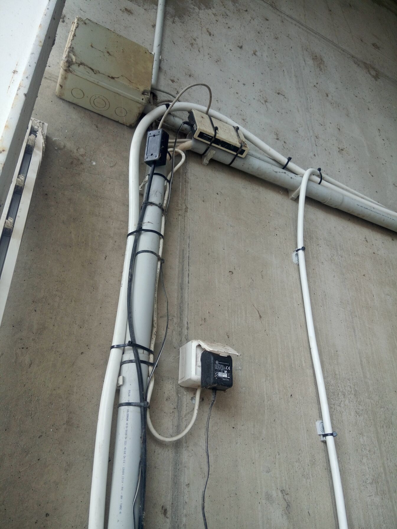

A telep ahol ez van egymás után lett építve és az épületek között mennek a föld alatt (térkő) a kábelek. Föld feletti nem lehet sajnos mert magas járművek közlekednek. Utólag meg nem tudom behúzni, nincs helye. Wifi lenne még esetleg.
7-nél több azt hiszem nincs egymás utan kötve switcből. -

Én láttam már kábelt is "elromlani" , ennyi aktív elem (mint ez a bridge/repeater) meg megengedhető szvsz. Vagy lehet optikázni is
MasterDeeJay
#8175
ezzel az a gond, hogy switchet sem rakhatsz tetszőleges mennyiségűt egymás után, de most kapásból nem mondom meg a limitet. ha ekkora a távolság, akkor erősen tolnám a főnöknek, hogy húzzon optikát.

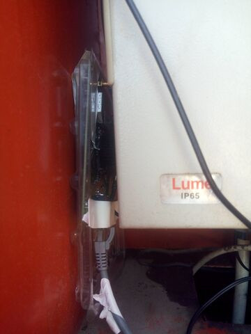

Ez egy konténerkút melynek adója egy zárt fémszekrényben van, a tetejére viszont ki van vezetve fixen 2 antenna. Most ideiglenesen egy 911-es raktam be gányolva átalakítóval.
De ennek nincs semmi tokja és más hova szántam csak be kellett üzemelnem mert az eredeti tp-link ami itt volt megdöglött a viharban. ilyen 911-est nem szeretnék mert rohadt nehéz volt hozzá antenna átalakítót venni. -

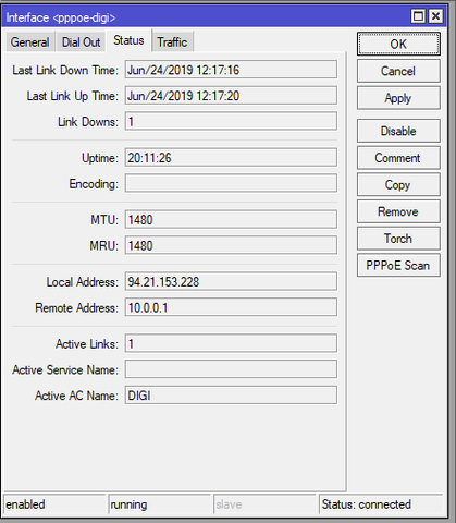

bambano
#8106
Nekem is 1480-ra áll be az MTU, és nem én állítottam be ennyire. De kísérlet képpen megnöveltem az ETH1 MTU-ját 12 bájttal, és újracsatlakoztam PPPOE-vel, ezután 1492-lett az MTU. Így is jól működött minden. Ezután visszaállítotam az ETH1 MTU-ját 1500 bájtra, PPPOE ujracsatlakozás, és ismét 1480 bájtos MTU-val megy a PPPOE.

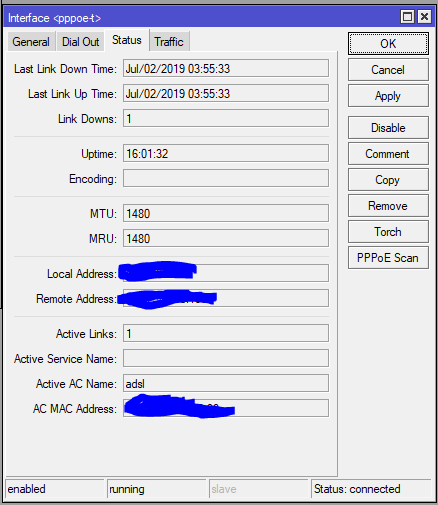

Szerintem rossz helyen állítottad be az MTU-t.
Nem a tűzfalnál kell, hanem az Interface List -> interface-n belül, ott neked pppoe-out1, katt kettőt rá és a general fül alatt állítsd be!
Ha máshol megvan a sebesség(sagemen+ PC-ről felépített pppoe kapcsolat esetén is), akkor biztos vagyok benne, hogy valami apró beállítási probléma lehet vagy éppen a mangle rule-od kavar be.General fülnél
Actual MTU 1480
A többi MTU,MRU,MRRU mező üres, de ha kell manuálisan állítsd be a Max MTU-t 1480-ra!A Dial Out fülön,
keepalive timeout:10
Alül
Allow: mschap2 pipa be, mschap1 pipa be, chap pipa be, pap pipa beNálam a pppoe status-a így néz ki:
[kép]
Nem nevet az Active AC Name: adsl-n, automatikusan ezt töltötte ki a központ vagy a sagem!
Nekem így simán jön a ~800/950 sebesség ezekkel a beállításokkal.
