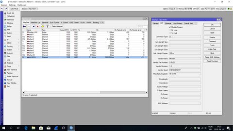

Kiratheonly #6985 üzenetére
Köszi az infót.Pont a múlt héten jutott eszembe hogy kellene egy SFP modul otthonra (RB3011) mert kellene még egy szabad port.Megrendeltem.
