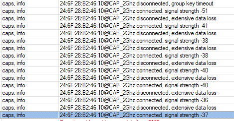

Tudnátok segíteni.
Az egyik napról a másikra, biztos történt valami csak nem tudom mi, mert a Mikrotik-hez nem nyúltam (csak újraindulás volt).
A logokban ilyeneket látok:
Az eszköz egy esp32, ami eddig tökéletesen csatlakozott a router-hez, de most a fentieket dobálja.
A másik oldalról pedig ilyeneket kapok:
reason='Association Expired'
reason='Auth Expired'Látszik, hogy próbál csatlakozni, de nem megy neki (ott van a router mellett, tehát signal gond nem lehet). Néha, nagyon ritkán összejön, de bootloop-ba is keveredik ettől az eszköz.

Én ma mertem egy érdekeset a wAP-ommal. Notit kábelen toltan a mikire. Win10 alól Chrome-on beltérben. 35Mb/s-t mértem, holott a csomagom 30-as. Csak ekkor az egyszer, aztán beesett a szokásos ingadozó 10-20 közé.
Holnap kipakolok az erkélyre, kültéren kíváncsi vagyok mik jönnek össze.
