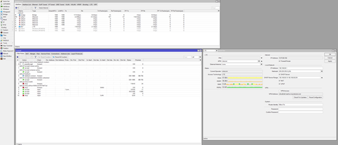

Igazad volt a szolgáltatónál a baj.. Megnéztem egy régebbi kártyával azon kapok public ip-t ezen az újon viszont nem ... felveszem a kapcsolatot a szolgálltatoval h mégis mié nem kapok amikor alanyijogon jár (igen törvény szabályozza ,hogy midnenkinek jár )... aztán remélem ennyivel emgoldja a problémát. Akkor kiveszem a natból a szabályokat és elvileg nincs is rá szűkség ezután nem ?

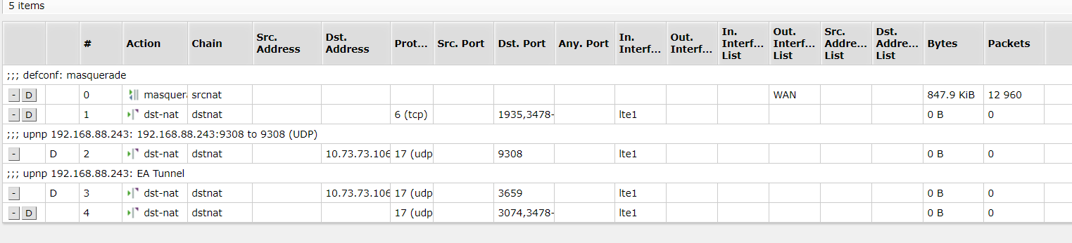

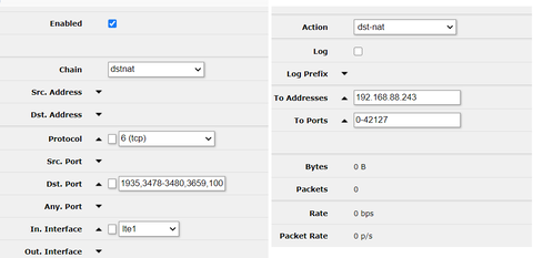

Nos, nem tudom hol van a sok "ingyenes önkéntes", de sztem tőlem már megkaptad a választ, csak nem érted.
A kívülről jövő kérések NEM jutnak el a routeredig, azaz nem publikus ip címet kapsz a szolgáltatódtól. Ezért NEM FOG menni egyik dst-nat sem !!!, mindegy mit állítasz be a routeren.
Ezt a berakott képen te is láthatod, az internet ip címed 10.x.x.x tehát egy BELSŐ hálózaton vagy a mobil szolgáltatónál.
A fenti dst-nat szabályról meg azt látom, hogy azt sem jól értelmezed. A bal oldalon van a feltétel, a jobb oldalon a rá adott "cselekvés". A bal oldalon beállítottál portokat, mivel többet, ezért ezt így 1:1 ben teszi át a jobb oldali cselekvéskor, tehát ott nincs értelme bármiféle port megadásnak.
A képen az is látszik, hogy egy darab csomag sem, azaz zero, nulla, denada, nul csomag éri el a routered.
"az pl egy mezei huawei routereel ment ..."
valami nem így volt, vagy nem lte volt a wan, vagy nem ugyanez az apn. Tedd vissza, nézd meg mi a wan ip, és írd meg. Ha ott is 10.x.x.x tartomány és megy, akkor fizetem idén a söröd."mezei 5000 forintos routerrel semmi gond nem volt"
tedd vissza, nézd meg, használd. Ezek a sárgák tudnak valamit. A dupla NAT szintén okozhat ilyet, ráadásnak az LTE-n nagyobb lehet jóval a késleltetés, lehet ezért nem kapcsolódik. Nekem van egy olyan érzésem, hogy a mezei routerek nem tudnak LTE-t, tehát az előző net kapcsolatod az nem ez volt. -

"a készülékimet nem érem el külső hálózatból"
ezen ne csodálkozz, nem publikus ip-t kapsz a szolgáltatódtól, a rossz hír, hogy nem is biztos, hogy fogsz tudni kérni."a belső hálózatbóól kimenö forgalom is blokkolva van néha"
ezt a szabályok alapján nem látom, de lehet ez sem nálad lévő hiba. Ha kifejted mi nem megy, lehet megmondja itt valaki miért."mert a router blokkolja a kapcsolatot."
a szabályaid szerint nem blokkolja."ha kilövöm az összes szabályt a tüzfalba onnantól net kapcsolat sincs sehol"
ez normális, nat fülön legalább egy masq szabálynak maradnia kell. Még 30 éve egy kollégám odahívott egy nem működő kódhoz, ahol minden sort ami hibát jelzett, kikommentezett, természetesen előbb utóbb hiba nélkül átfordult a programja, csak épp nem működött
"hogy a ps4 ip-ciméről történő összes ki be kapcsolat 0-67000 port tartományba nyitott legyne ..akkor se ..."
ezt a szabályt megmutatnád?
koncentráljunk itt is a 65536 - 67000 portokra. -
lazlo16
Na ujrapróbálkozok hátha . Tudna valaki segiteni ?..
Az a problémám ,hogy a készülékimet nem érem el külső hálózatból . Illetve a belső hálózatbóól kimenö forgalom is blokkolva van néha ..Ezt ugy értem h pl a ps4 nem tud minden sony szolgálltatáshoz csatlakozni megfelelően mert a router blokkolja a kapcsolatot.
uPnP engedélyezve van illetve hiába állitom be nat fülőn hogy a ps4 ip-ciméről történő összes ki be kapcsolat 0-67000 port tartományba nyitott legyne ..akkor se .... valakinek valami ötlet ? ...illetve ha kilövöm az összes szabályt a tüzfalba onnantól net kapcsolat sincs sehol ....
