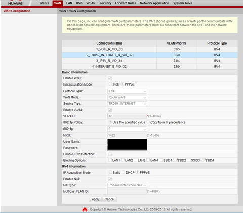

hali!
Igen optika t előtte digi volt.
Az address alapján azt mondanám jól van beállítva...
Viszont, mivel régen állítottam be az összes (majdnem) MK-cuccomat nem pontosan emlékszem már. Az biztos, hogy winbox alatt nem siketrült. Most egy kimaradt hap lite-t is beállítottam volna az első hsz.-om után és nem sikerült. Nem hozza létre a poolt, ha én írom be, nem használja...
Emlékeim szerint parancssoros módban sikerült működésre bírnom,
export file=valami, hogy van ez a parancs? betenném ide az ipv6 exportot...
Valamint w7-kliens gépen azt irta teszt prg nincs ipv6 címem, w10-en meg wolt ugyanakkor. -

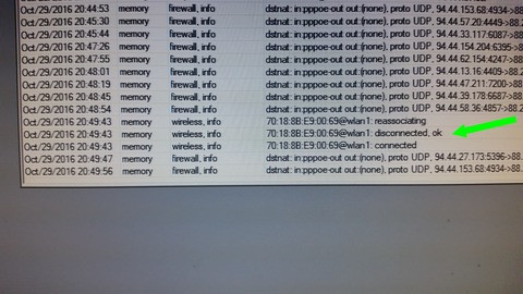

Egy ügyfelemnél volt ilyen egy hete, hogy lehalt a wifi (ott még capsman se volt).
Sikeresen dugdosták a kábeleket és persze csináltak loopot a miki után rádugott switchen. A lényeg, hogy a wifi feküdt meg. (mikrotik procija meg pörgött rendesen), volt ellenpróba, kihúzattam a switchet, azonnal volt wifi, ahogy rádugták a switchet, lehalt. Mondtam, hogy keressék meg a loopot, mert tuti van.
A lényeg, hogy persze "nem csináltak semmit', csak kihúztak mindent és visszadugtak (és váltig állitották, hogy nem volt ilyen
), de rendbe jött.Ezt egyébként már megcsinálták egyszer, valaki lát egy lógó vezetéket, azonnal kényszere van, hogy bedugja valahova
Érdekes módon a wifi eszközök fel tudtak kapcsolódni, a routeren láttam is, de sávszélesség az nem volt nekik. A hiba jelenség pont az volt, mint most nálad. Nézd azért át a kábeleid, hátha nálad is ilyesmi van.

Most csináltam egy wireless reset config-ot, beállítottam nulláról csak a wifit, meglátjuk mi lesz.
), de rendbe jött.
