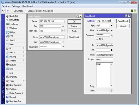

Zwodkassy #7791 üzenetére
server:smtp.gmail.com
port:587
Start TLS:yes
From:xyz@gmail.com
User:xyz@gmail.com
Password:******Gmailben a kevésbé biztonságos alkalmazások hozzáférését engedélyezni kell és megy is minden, mint a karikacsapás.... a log-tól kezdve a backupon át szinte mindenről kaphatunk e-mailben értesítést nagyon fajin cucc ez.

Sziasztok Urak!
Jó ideje követem szép csendben a fórumot.
gmailes email küldéssel kapcsolatos kérdésem lenne. Sehogy sem akar összejönni.
Valaki szájbarágósan eltudná magyarázni?Jelenlegi beállítás így néz ki: de teszt email küldés esetén mindig hibaüzenetet kapok
Gmailben a Kevésbé biztonságos alkalmazások hozzáférését engedélyeztem. -
