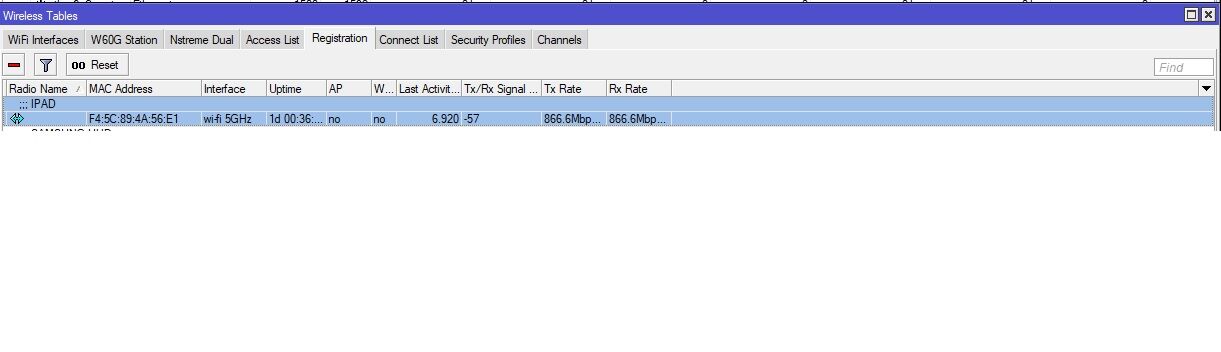

lehet vált is
, azért esik vissza, mert az a csatorna amire vált, az meg szomszéd által zavart.Én nem szoktam autó módon hagyni, ha nincs annyi bejövő, akkor a 80 MHz sávszél se kell.
Pont most néztem itt a kempingben, hogy már mindenki wifizik, 20-25 AP van körülöttem, persze mind 40Mhz széles, mert az az alap beállítás, egymás melletti lakókocsik, állandóan szakadozik mindenkinek, jönnek ide panaszkodni, hogy mit kéne csinálni.., mit vegyen, hogy még erősebb legyen a jele. (ahelyett, hogy mindenki halkítaná..) Én feltettem a 13as csatornára, csak 20 széles, full kihajtja a telenor mobilnetet itt, nem szakad, nem lassul.
Persze e mellett 5 gigás AP csak nekem van, az egyes csatornán az is jól érzi magát, na azt 40MHz szélesre hagytam.. -
