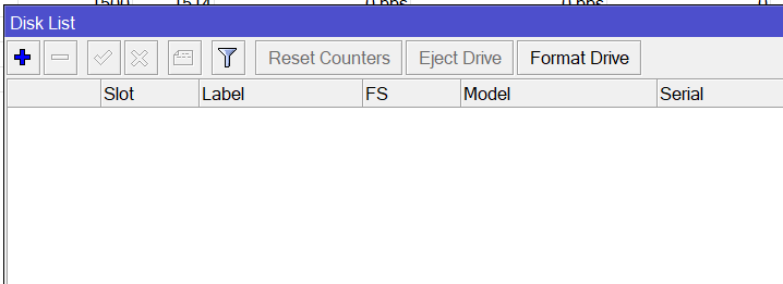

Audience
#21502
Ott sem látszik semmi
@kammler: próbáltam 2 pendriveval is, az egyik valami régebbi, az szerintem csak USB 2-es, a másik USB 3-as lehet, de egyikkel sem mutat semmi életjelet... Este még megpróbálok egy rebootot, hátha az segít, meg megpróbálom egy hAPac2-vel, az mit csinál... -
Adamo_sx
Több pendeive-val is próbáltam, de hiába dugom be a pendriveo(ka)t a routerbe, nem jelennek meg a disk menüben:
Megpróbáltam kézzel hozzáadni, ami látszólag sikerül, de nem használható az így hozzáadott eszköz. Gyakorlatilag akkor is hozzá tudom így adni, amikor nincs is semmi beledugva...
Próbáltam USB power resetet is, hátha utána megjavul, de semmi. Járt már így valaki, vagy van valami tipp arra, hogy hogy lehetne felismertetni vele a pendrive-ot? A router egy 5009-es, a konténerhez használnám a pendrive-ot. -
Adamo_sx
Adamo_sx
