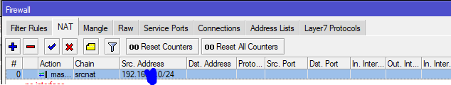

Ehhez kell az említett nat szabály, mivel külön hálózatban vannak a vpn címek. Amikor teljesen üres konfigot állítasz be, az első lépések között van ennek a masquerade szabálynak a létrehozása, más különben pont ugyanez történik, hogy a route-olás nem működik nat szabály nélkül. Ennél egyszerűbben nem lehet leírni. Mivel készítetted el a mostani konfigodat, quick set-el? Úgy már világos lenne, miért beszélünk el egymás mellett. Minden konfigolt eszközben, amelyiknél ki szeretnél "nézni" a netre ott a szabály. Nálam is.
"én nem akarom, hogy az eth5-re kapcsolódók elérjenek bármit ami a belső hálón"
Mivel másik hálózatban vannak,így nem fogják egymást látni, kivéve ha olyan route vagy mangle szabályt adsz hozzá. A probléma szerintem az, hogy nem ip alapon látod az egészed, hanem interface-nként.

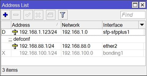

"A 88.1 a belső hálózatom címe, de hogy ez miért lett anno ether2 kérlek ne kérdezzétek
Régen ez volt a RouterOS default config-ban. Ha jól tudom, manapság bár a (local) bridge interface kapja az IPv4 címet. Hivatalosan "slave" interface-nek nem is adhatsz IP címet. -

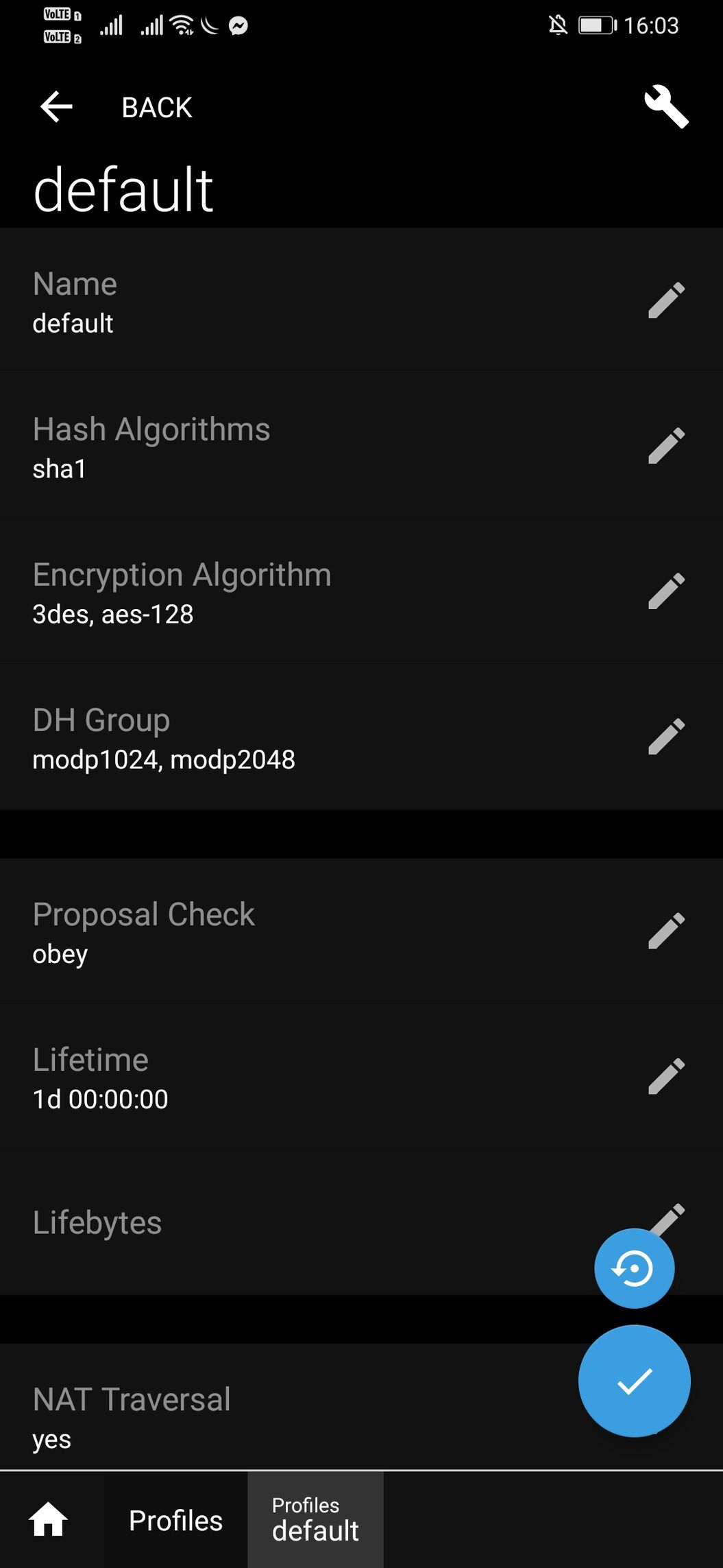

van egy Mikrotik routerem, amire L2TP/IPSec-kel kapcsolódnak a kollégák.
lett egy második WAN, és jó lenne, ha azon keresztül is lehetne kapcsolódni.
ha megpróbálom, annyi látszik a logban, hogyrespond new phase 1 (Identity Protection): 192.168.1.2[500]*<=>1.2.3.4[500]**the packet is retransmitted by kapcsolódniPróbálóEszközIPje[500].
ez még néhányszor, aztánphase1 negotiation failed due to time up 192.168.1.2[500]<=>1.2.3.4.[500] randombetűkÉsSzámokHexában* a router IP-je, amit a szolgáltatói eszköztől kap
** a kapcsolódni próbáló eszköz IP-jea szolgáltatói eszközben DMZ-be raktam a Mikrotiket, szóval elvileg nem az fogja meg, és ha mégis, akkor a próbálkozás se látszódna a Mikrotik logban. ugyanemiatt nem gyanakodok arra se, hogy a szolgáltató (Digi) blokkolna valamit.
a Mikrotikben meg nem találok olyan specifikus beállítást, opciót, tűzfalszabályt, ami alapján az egyik WAN-on faszául működik minden, a másikon meg csak a fenti szerencsétlenkedés valósulna meg.ötlet, hogy egyáltalán mit nézzek meg merre?

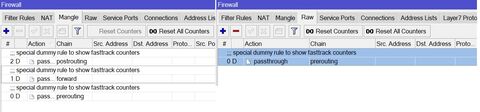

Ha jobban megnézed nem ugyanaz a 3. Prerouting, forward, postrouting.
Egyébként nekem ezekkel a szabályokkal mennek a forwardok, ps4-en open nat működik. Ha gondolod írd át a portokat és próbáld ki, hátha...

Ezt a két fület nem értem, leginkább azt nem miért szerepel a Mangle alatt 3x ugyanaz a dummy.

0 D ;;; special dummy rule to show fasttrack counterschain=forward action=passthrough1 ;;; defconf: accept established,related,untrackedchain=input action=accept connection-state=established,related,untracked2 ;;; defconf: drop invalidchain=input action=drop connection-state=invalid log=no log-prefix=""3 ;;; defconf: accept ICMPchain=input action=accept protocol=icmp4 ;;; defconf: drop all not coming from LANchain=input action=drop in-interface-list=!LAN5 ;;; defconf: accept in ipsec policychain=forward action=accept ipsec-policy=in,ipsec6 ;;; defconf: accept out ipsec policychain=forward action=accept ipsec-policy=out,ipsec7 ;;; defconf: fasttrackchain=forward action=fasttrack-connection connection-state=established,related8 ;;; defconf: accept established,related, untrackedchain=forward action=accept connection-state=established,related,untracked9 X ;;; defconf: drop invalidchain=forward action=drop connection-state=invalid log=no log-prefix=""10 ;;; defconf: drop all from WAN not DSTNATedchain=forward action=drop connection-state=new connection-nat-state=!dstnat in-interface-list=WAN -

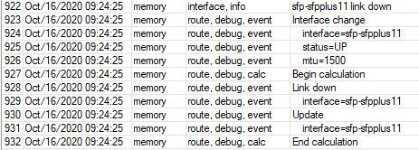

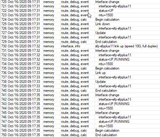

mrzed
Érdekesen alakul ez a dac kábel dolog... Első körben a kábelre tippeltem, mint a szakadás oka. Többször ki-be dugdostam a 11-es portba, minden esetben szakadás volt a vége. A 10-esbe hibátlanul futott egész nap, ekkor már gigás rezes modul került a helyére, ami szintén hiba nélkül ment. Már ott tartottam, hogy valamiért a 10Gb -es kapcsolat nem tetszik a szóban forgó portnak. Kezdtem agyalni, hogy a csudába tudom ezt majd gariztatni. Támadt egy ötletem, és optikai modult tettem oda... ezzel is hibátlanul megy már több órája. Elég kacifántos ez így... még szerencse, hogy a 14 portot össze tudom úgy forgatni, hogy ne legyen fennakadás.
bambano:
A választásnál az egyik alapvető szempont volt, hogy tudjon kezelni 10Gb -es rj45-öt. Egyelőre kettő ilyen van benne, egész jól szerepelnek, lényegesen nagyobb melegedésre számítottam. 65 foknál nem igen megy feljebb, csak az miatt be se indulnak a ventilátorok. Viszont érdekes, hogy ugyanennyi a hőfok 1Gb és 2,5Gb kapcsolatnál is, huzamosabb terhelés mellett sem melegszik ettől jobban. -
mrzed
jerry311
#11525
Nem tudom, mi lehet a nyűgje. A két mellette lévő nem ment egyszerre. Most a 10-esben van a DAC kábel, mellette a 9-esben egy s+rj10 fűti, még sincs baja. A hibásnak vélt 11-esbe most áttettem egy gigás rezes modult, ap-t dugtam bele, úgyhogy még log sem kell, ha megáll, úgy is lesz visítás.
mrzed
Izopropil alkohollal megtisztogattam a DAC kábel érintkezőit, és visszaraktam, előtte bekapcsoltam a debug-ot. Viszont nem lettem tőle okosabb.
Itt volt egy pillanatnyi szakadás, de azonnal visszacsatlakozott:
Nem sokra rá ismét megszakadt, csatlakozás azóta sem történt:
Nem tudom, hogy Nektek többet mondanak-e ezek a bejegyzések.
Megyek, muszáj visszatennem optikára a NAS-t.szerk:
A NAS logjában sem látszik több:
Oct 16 09:17:31 OMVNAS kernel: [60145.037519] mlx4_en: enp1s0: Link Down
Oct 16 09:17:31 OMVNAS systemd-networkd[312]: enp1s0: Lost carrier
Oct 16 09:17:32 OMVNAS systemd-networkd[312]: enp1s0: Gained carrier
Oct 16 09:17:32 OMVNAS kernel: [60145.776558] mlx4_en: enp1s0: Link Up
Oct 16 09:24:25 OMVNAS kernel: [60559.279133] mlx4_en: enp1s0: Link Down
Oct 16 09:24:25 OMVNAS systemd-networkd[312]: enp1s0: Lost carrier -
mrzed
mrzed
Az mitől lehet, hogy DAC kábellel 15 perc után szakad a kapcsolat? A naplóba csak annyi kerül, hogy sfp-sfpplusxx link down. Viszont ugyanez a kapcsolat modullal optikai kábellel stabil.
