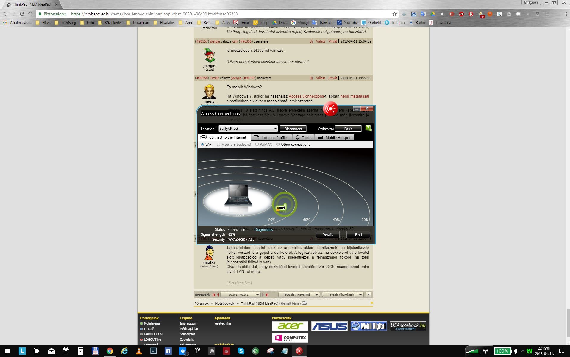

joergie
#96355
Tapasztalatom szerint ezek az anomáliák akkor jelentkeznek, ha kijelentkezés nélkül veszed le a gépet a dokkolóról. A legtisztább az, ha dokkolóról való levétel előtt kikapcsolod a gépet, vagy kijelentkezel a felhasználói fiókból (ha több felhasználói fiókod is van).
Olyan is előfordul, hogy dokkolóról levételt követően vár 20-30 másodpercet, mire átvált LAN-ról wifire. -

Tim82
joergie
#96357
És melyik Windows?
Ha Windows 7, akkor ha használsz Access Connections-t, abban némi matatással a profilokban elviekben megoldható, amit szeretnél.
Windows 10 alatt nincs AC, illetve emlékeim szerint ilyesmire nem képes a tizes beépített hálózatkezelője. A Lenovo Vantage-nak sincs jelenleg még ilyesmire jó funkciója.
joergie
Lenne egy olyan problémám, hogy amikor ráteszem dokkolóra, és aktív lesz a net kábelról, a chrome nem akar adatot közölni, vagy ki kell húznom a kábelt, és újra bedugni, vagy ami kézenfekvőbb, a kis kapcsolóval átteszem repülő módba, és vissza, de ilyenkor amikor leszedem, nem kapcsol át rögtön wifire, manuálisan kell bekapcsolni.
Mi lehet a hibajelenség oka? -
