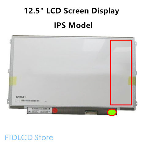

#11620608
T520-hoz lehet kapni külön is a kijelző alatt lévő csíkot, amin rajta van a típusszám?
Tettem a gépbe bluetooth modult, de mivel gyárilag nem volt benne, ezért nem világít át a helye, nem látszik, hogy be van-e kapcsolva.Vagy kijelző kerete (75Y4528) van valakinek?

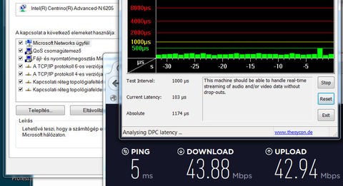

Pubszon #92007 üzenetére
Na, feltettem én is a legújabb, 2017-es Intel drivert, de az eszköz tulajdonságainál ugyanazt írta ki, mint a tiédnél, vagyis 2015-ös kiadás 15.18-as verzió.
A 15.18-as verzióval csúfos, 10/5-ös eredményeket produkált a wifi.
Visszatettem a 14.3.6-os Lenovo oldalról letöltött drivert, erre láss csodát: 50/50 a wifi ugyanott...Persze, a wifi mérés sok környezeti tényezőtől, meg az operációs rendszertől is függ. Én Win 7-en, te pedig 10-esen vagy.
