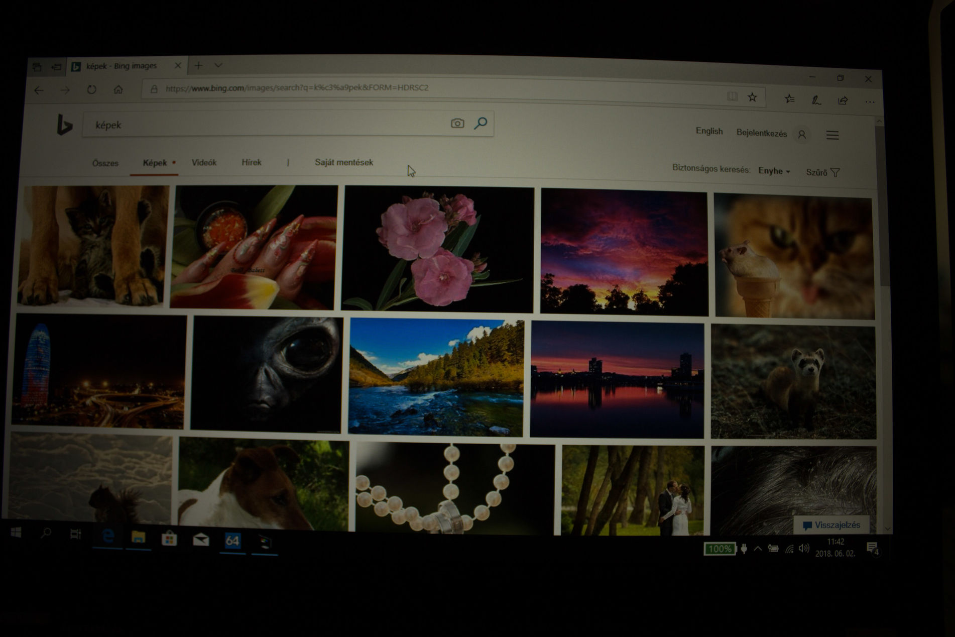

						Senki sem mondta, hogy nincs különbség a TN és az IPS panelek között, az utóbbiak javára. Csak arra utaltam, ezek szerint kissé sikertelenül, hogy a korábban, elsőre lőtt képeid konkrétan alkalmatlanok még annak eldöntésére is, hogy milyen panel van bennük (sötét környezetben, gyakorlatilag szemből fotóztad mindegyik képnél őket). Az utána lőtt képeknél persze már jól látszik (bevallom, ott - mobilról nézve épp a fórumot - figyelmetlen voltam, elsiklottam elsőre afölött, hogy újabb fotókat is linkeltél, amiért utólag is elnézést
 ).Ezt abszolút nem sértésnek szántam, csak megjegyzés volt, hogy szerintem az elsőre mutatott fotók alapján aztán kb. lehetetlen következtetést levonni a mindkettőn látható bevilágítási egyenetlenségeken túl. Vagyok túl "néhány" IPS panelen én is, van mi alapján következtetnem azért.
Az említett példám egyébként itt van, a #96118-ban linkelve.
						Doki16
Hát azért szerintem ordít a különbség
IPS TN
IPS TN
IPS TNAmúgy lemértem a kijelzők fényerejét műszerrel. Mindhárom gépet max fényerőn teljesen fehér részen néztem ugyanott.
IPS ami jobb oldalon volt: 176 lux
IPS ami bal oldalon volt: 153 lux
TN panel: 99 luxBrutális különbségek.

Betekintési szögek alapján, képről csak akkor biztos szerintem az IPS, ha azok felülről-alulról is jók. Van erre egy tök jó példám, párszor már linkeltem a topikban.
De oké, a lényeg, hogy hardver azonosítók alapján is az. Akkor ld. amit azbest és én is írtunk.

						Volt vagy 3-4 revízió az X220-akba, X230-akba került IPS-ekből, mindegyik LG panel, mindegyiknek van valami defektje (leginkább az ún. "image retention", ami a beégéshez nagyon hasonló jelenséget produkál, de van mindenféle háttérvilágítás-egyenetlenség is pl. emlékeim szerint). Én megnézném Aida64-gyel vagy hasonlóval, hogy melyik gépben milyen revízió van, utánakeresnék az adott revízió ismert hibáinak, még mielőtt következtetést vonnék le a konkrét egyedi panelre vonatkozóan. Ezekből a bazira elsötétített hátterű képekből még az sem világos számomra, hogy biztosan mindkettőben IPS panel van-e.

Van két teljesen egyforma x230 gép nálam. Mindkettő IPS kijelzővel van szerelve. Viszont vagy az egyikkel vagy a másikkal van valami gond. Mind a kettő max fényerőre van állítva, de a baloldali gyengébbnek tűnik és jóval sárgásabb is a fénye. [kép1] [kép2] [kép3]
Közelebbről is csináltam róluk képet. Bal oldali Jobb oldaliVan valakinek ötlete, hogy mi lehet a probléma? Az egyik haldoklik vajon?
