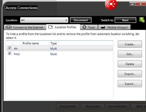

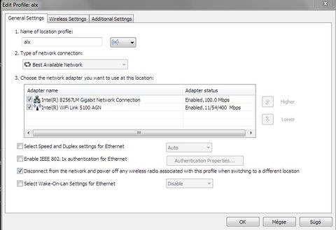

#11620608 #92223 üzenetére

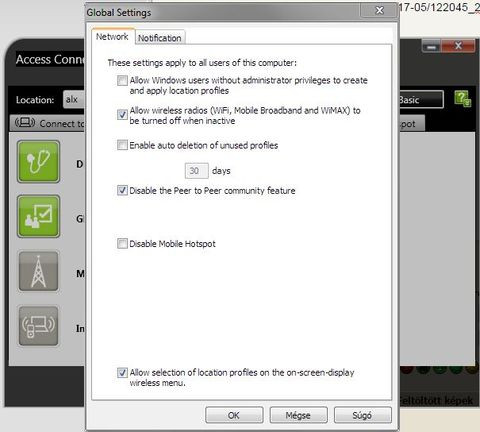

Egyszerűen csinálsz egy profilt AC-ben, típusa multi legyen (LAN-WLAN) a LAN legyen felül, a wifi alul, és legyen bepipálva, hogy bontsa a wifi kapcsolatot, és kapcsolja is ki a wifit, ha LAN-ra váltasz.
Mentsd el, kapcsolódj hozzá.Global settingsben is legyen bent a pipa, hogy lelőheti a wifit, ha nem kell.

Itt rámész a Helyek kezelése pontra.
Majd itt LAN kábel bedugva, WiFi kikapcsolva, bár lehet utóbbi nem kell.
Hozzáadás gombbal hozzáadod a listához, majd alul a hozzáadottra rákattintasz és a jobb alsó jelölőnégyzetet bepipálod.
Így átjárónként tudod beállítani, hogy hol váltson át. Mondjuk otthon váltson, de munkahelyen nem. -
