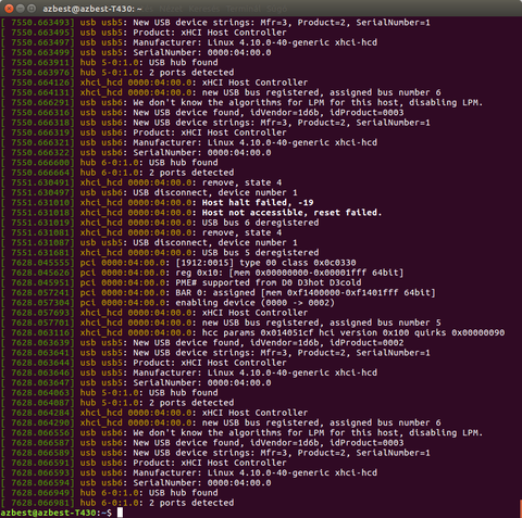

azbest
próbáld többször kihúzni és bedugni... a dmesg mutatja, mi történik.
Sajna maga az ec kártyaslot ilyen rossz kialakítású. Minden gyártónál ilyen. A rugós kiemelés meg külön rossz az ilyen aljzatos kártyáknál. A t61-es slot még manuális gombbal kitolós volt, ott legalább rendesen helyére szolrult a kártya és nem járt ki ilyen könnyen.
Azt csak hiszed hogy nem megy be fordítva... egyszer sikerült már úgy bedugnom, alig bírtam kiimádkozni. Valsz azért csúszjál olyan könnyen is ki-be, mert például a helykitöltőnél vastagabb a pöcök a kártya végén, mint az igazi kártyánál, így nem akad fel, amikor le kellene zárnia a slotot.

pti@T420:~$ lsusb
Bus 002 Device 003: ID 2635:0601
Bus 002 Device 002: ID 8087:0024 Intel Corp. Integrated Rate Matching Hub
Bus 002 Device 001: ID 1d6b:0002 Linux Foundation 2.0 root hub
Bus 001 Device 003: ID 04f2:b221 Chicony Electronics Co., Ltd integrated camera
Bus 001 Device 002: ID 8087:0024 Intel Corp. Integrated Rate Matching Hub
Bus 001 Device 001: ID 1d6b:0002 Linux Foundation 2.0 root hubpti@T420:~$ lspci
00:00.0 Host bridge: Intel Corporation 2nd Generation Core Processor Family DRAM Controller (rev 09)
00:02.0 VGA compatible controller: Intel Corporation 2nd Generation Core Processor Family Integrated Graphics Controller (rev 09)
00:16.0 Communication controller: Intel Corporation 6 Series/C200 Series Chipset Family MEI Controller #1 (rev 04)
00:19.0 Ethernet controller: Intel Corporation 82579LM Gigabit Network Connection (rev 04)
00:1a.0 USB controller: Intel Corporation 6 Series/C200 Series Chipset Family USB Enhanced Host Controller #2 (rev 04)
00:1b.0 Audio device: Intel Corporation 6 Series/C200 Series Chipset Family High Definition Audio Controller (rev 04)
00:1c.0 PCI bridge: Intel Corporation 6 Series/C200 Series Chipset Family PCI Express Root Port 1 (rev b4)
00:1c.1 PCI bridge: Intel Corporation 6 Series/C200 Series Chipset Family PCI Express Root Port 2 (rev b4)
00:1c.3 PCI bridge: Intel Corporation 6 Series/C200 Series Chipset Family PCI Express Root Port 4 (rev b4)
00:1c.4 PCI bridge: Intel Corporation 6 Series/C200 Series Chipset Family PCI Express Root Port 5 (rev b4)
00:1d.0 USB controller: Intel Corporation 6 Series/C200 Series Chipset Family USB Enhanced Host Controller #1 (rev 04)
00:1f.0 ISA bridge: Intel Corporation QM67 Express Chipset Family LPC Controller (rev 04)
00:1f.2 SATA controller: Intel Corporation 6 Series/C200 Series Chipset Family 6 port SATA AHCI Controller (rev 04)
00:1f.3 SMBus: Intel Corporation 6 Series/C200 Series Chipset Family SMBus Controller (rev 04)
03:00.0 Network controller: Intel Corporation Centrino Advanced-N 6205 [Taylor Peak] (rev 34)
0d:00.0 System peripheral: Ricoh Co Ltd MMC/SD Host Controller (rev 08)
0d:00.3 FireWire (IEEE 1394): Ricoh Co Ltd R5C832 PCIe IEEE 1394 Controller (rev 04)nem látja a gép
biztosan jól van bedugva (fordítva nem is lehet a kialakítása miatt), mert win alatt megy, bár tény, hogy ha óvatlanul húzom ki a pendrive-ot akkor jön vele együtt a kártya is (ahogy te is írtad), szóval nagyon ratyi minőség.
donjohnson: köszönöm, ezt olvastam, de nem segített
azbest
[w]
beszereztem egy ilyen fantasztikus USB 3.0-ás kártyát, ami a T420-amban jól működik a saját driverével windows alatt, de xubuntu alatt még nem sikerült életre keltenem. olyan mintha nem is látná a gép, hogy benne van.
linux alatt használ valaki ilyet? mi lehet a gond (azon kívül, hogy megvettem...) és hol van hozzá driver?
(próbáltam keresni, de eddig nem találtam megoldást) -

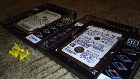

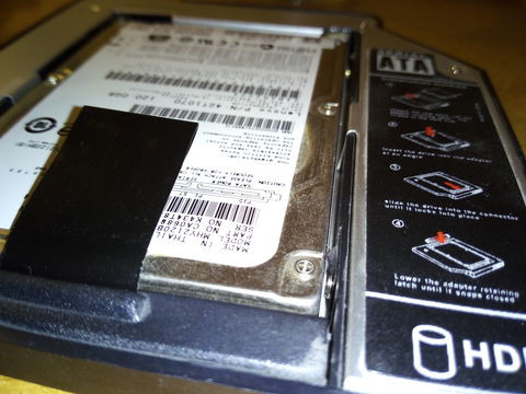

igazából a fémkeret max azért jó, mert rajta van az a szalag, ami segíthet kiemelni a winyót, a sata csatiról lehúzás után. Más szerepe nem nagyon van a caddyben. Nélküle is stabilan ül, mert a 4 oldalsó csavar alatta van a caddy pöckeinek, a caddy végén az a műanyag rész meg lehajtható, hogy ne tudjon kicsúszni a winyó a sata csatlakozóból.
ja és láttam már olyan caddy-t is, ahol a winyó helyére csúsztatás után a caddy túloldalán lehet becsavarni a winyó alján lévő lyukakba csavarokat. Olyankor nem az oldalsó pöckök fogják le, hanem az.

az ultrabay fióknál a winyóba kell csavarni 4 csavart, vagy a kerethez adnak esetleg gumi pöcköket a csavar helyére és azzal csúszik alá 4 pöcöknek a keretben. Szóval nem szabad, hogy lötyögjön.
szerk: most elbizonytalanodtam... 8 gumipöcköt adtak, lehet nem csak oldalra hanem a winyó aljára is lehetett volna tenni
Egyébként a winyót a rendes helyén használt fémkerettel is be lehet tenni, a csavar persze akkor is kell.
A műanyag szalag fülnek ott a helye a winyó keret műanyag lefordítós helykitöltőjében.ez most épp egy vastagabb winyó a régebbi t61-es keretében, de ugyanez a vékony winyós megoldás is a t430ban. A winyó csavarhelyei ugyanott vannak, lefogják alulra.
szerk: vagy ehhez képest a t430 keret, ballra a vastagabb 9.5mm, jobbra a 7mm winyóval:
