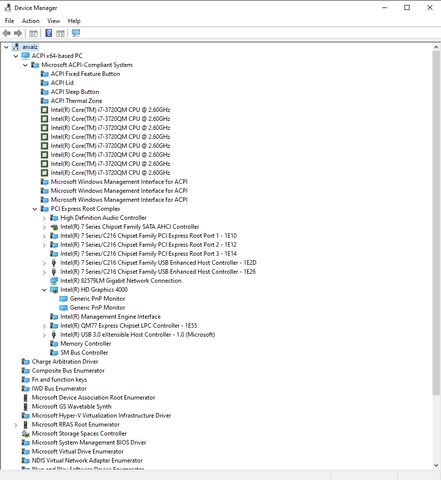

Egyébként meg nézd meg eszközkezelőben, hogy milyen eszközök vannak. Ott lesz a displaylink. Ha kapcsolódás szerinti nézetben listáztatod, akkor látszik, hogy mire van kötve a monitor. Ha displaylinkre, akkor a szoftveres kimenetet használja és azért esik le a teljesítménye.

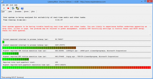

Ahogy nézem, ki lehet lőni BIOS-ból a csudába az egész ME-t, bár eléggé össze van gyógyítva mindennel.
De sokminden kéne hozzá. Egy ezzel foglalkozó mérnöknek 2 perc lenne. Amiket a kereső kidob viszont régi tool-ok vannak és nagyon kevés infó. Így én inkább hagyom, nem lenne kedvem téglázni a T420-t ezért.Viszont, amit találtam: [link]
Ez segített picit.Szval először ki kell kapcsolni a DHCP-t és be kell állítani egy érvényes IP-t az AMT-nek (én plusszban kikapcsoltam benn mindent, amit csak lehet
) és egy teljes reboot után lelőni BIOS-ból az egészet. Ugyan így is továbbra is ott figyel az eszközkezelőben, de nem okoz gondot, legalábbis LAN-ról tuti a 11.10.84.0-es driverrel.

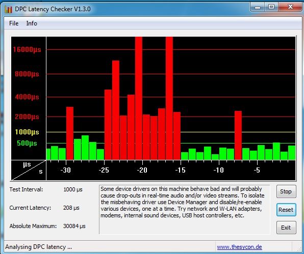

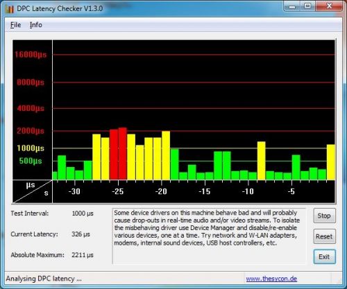

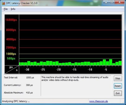

A szokásos Chrome+HTML5 FHD videó-betöltős DPC Latency-k így alakultak:
AMT + WIFI
AMT OFF + WIFI
AMT OFF + LAN
Utóbbi módon 3 videó tekergetve ide-oda+össze-vissza nyomkodás/netezés közben se ment 600us fölé a max. Ez eddig egyéni rekord is.(#75647) qnadam: Ami a hibákat elrejti, az szvsz a részleteket is.

BIOS módosítás nélkül nem eszik meg csak Lenovo-s WIFI-ket, úgy tudom. Persze, ez az USB-s WIFI-kre nem vonatkozik.
Lehet próbélkozni, a management technika BIOS-os tiltására, a windózban a futó szolgáltatás tiltásával. driver-variálással. Nekem elég volt BIOS-ban kiakpcsolni a dolgokat, utána már nem voltak hang-gondok, bár szép éppen nem lett a WIFI-s lateny. A LAN-on meg segített a régi HP driver, a 11.10.84.0-s és az AMT kikapcsolása.
(#75618) dying_star: Nálam se recsegett, de amikor ilyen sokezer us a DPC, a képen is meglátszik. 100-200 us-el makulátlanul folyamatos a lejátszás, 1000-2000 között még elmegy, de 4-8000 us-es lagokat már eléggé rontják nálam az élményt.
Az Intel tojik rá, évek óta tudnak róla.
T420 topikokban is régóta téma: [link]De mondom, 99%-ra veszem, hogy az a hulladék backdoor AMT technológia [link] az oka. Szvsz folyamat terheli a kártyákat a csomagok vizsgálatával. Asztali üzleti gépeken is találkoztam a probléma súlyosabb verziójával, és ahogy letiltottam ezt a hulladékot, egyből 100% egészséges lett a gép, ugyanazzal az OS-el és driverekkel.

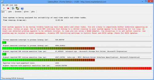

Nálam amúgy ilyen értékeket ad a leggázosabb felhasználás, amit találtam eddig:
Chrome browser, HTML5 Youtube player, miközben tölti le a videót. A figyelmeztetések ellenére tökéletes a hang, nem akad se LAN-ról, se WIFI-ről. Lanról extrém háttérhasználat mellett sem. Wifiről csak akkor használom, ha úton vagyok, akkor nem kap úgysem komolyabb gyilkolászást, azt passzolom.
Túl komolyan az első oldalt nem szabad venni, a DPC idők amik igazából érdekesek alul.
Képet kicsit összenyomorgatta a PH, sorry érte. -
