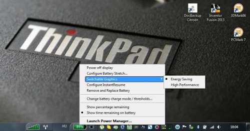

Power Managert tedd fel, és azzal tudsz váltani a grafikus megjelenítők között.
System Update-t használd driverek felpakolásához, az biztosan a megfelelőt teszi fel Neked

Nem kell külön intel driver, elég az ati switchable. Power Manager inkonra jobb egér, majd switchable graphics és már tudsz is választani (high performance -> ati, energy saving -> intel).
Tehát ha még nem telepítetted a Power Manager-t, tedd fel, de amúgy is a legegyszerűbb ha felrakod a system update-et, az telepíti az összes szükséges drivert-t/utility-t.

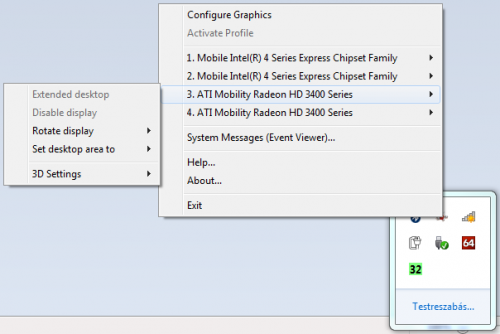

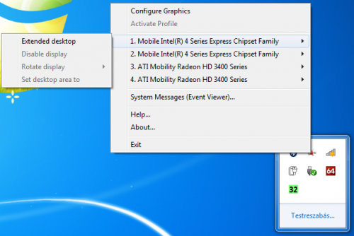

el kezdtem próbálgatni a gépet (64bites w7-tel) és valami egyből feltűnt.
normális, h szoftveres újraindítás után, mikor már a venti is leáll, eltelik 15mp (lemértem) míg újra felpörög vmi a gépben és elkezd újra bootolni a gép?dual vga:
először az Intel Chipset-et raktam fel a w7-re, majd telepíteném az inte vga 64bites driverét, de a gép ezt dobja: "Ez a számítógép nem felel meg a szoftver telepítéséhez előírt minimális követelményeknek"
ezek után feltelepítettem ThinkPad Switchable Graphics Driver-t, viszont ezzel együtt az ati catalyst is felmászott.
tálcán a catalyst ikonon jobb egérgomb és következő látható: 1, 2 és 4-nél csak az extended választható
a 3-asnál pedig ezek:
- hogyan tudom az intel-es drivert felrakni? ha kell egyáltalán.
- hogyan tudok vga-k között váltani? (és honnan tudom, h melyik aktív?) -
