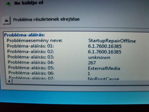

Már megint nem indult el a gépem caddy nélkül, pedig a múltkor már megcsináltam. Nem értem.
