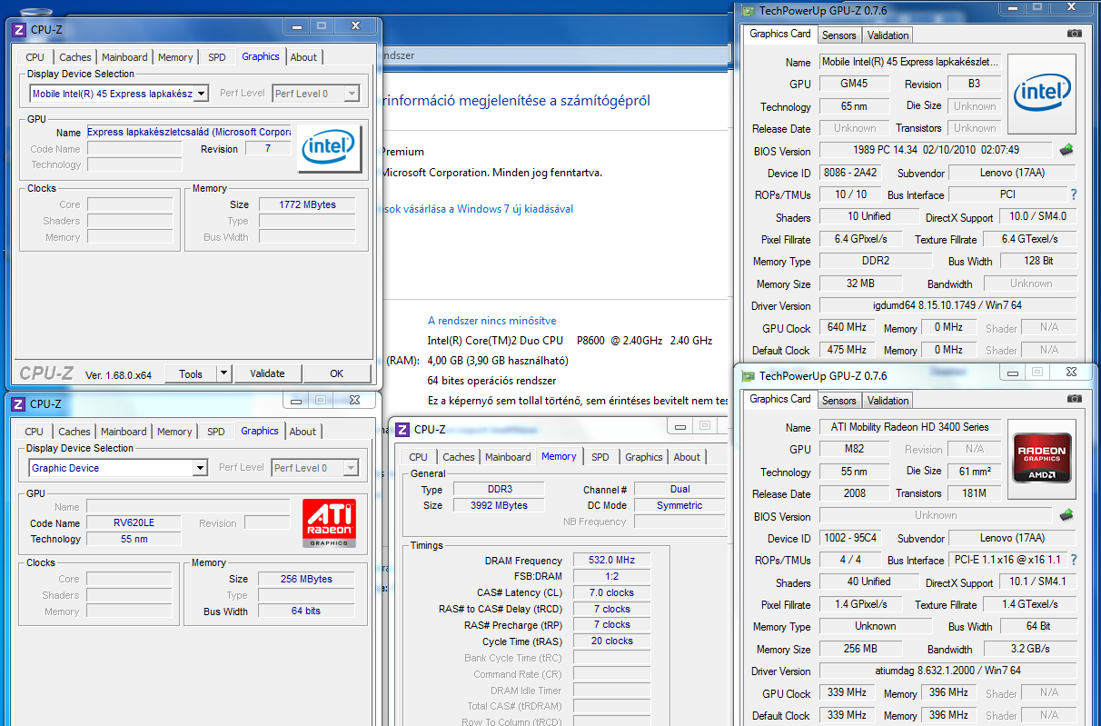

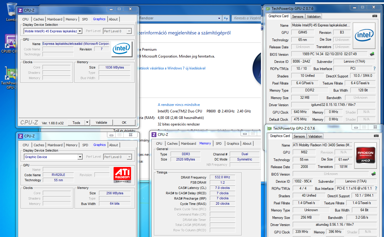

letöltöttem egyet, és kipróbáltam. így már kicsit jobbnak tűnik, de vannak érdekességek (driverek nem voltak telepítve, csak a w7)
32bit
64bit
érdekesség: gpu-z szerint 32MB-ot eszik az intel vga, míg a cpu-z szerint 1-1.7GB-t
BIOS-ban hol lehet beállítani, h mennyit RAM-ot haraphat ki az intel vga? (átnéztem a bios-t, de nem találtam erre utaló beállítást) azért átnézem még egyszer.

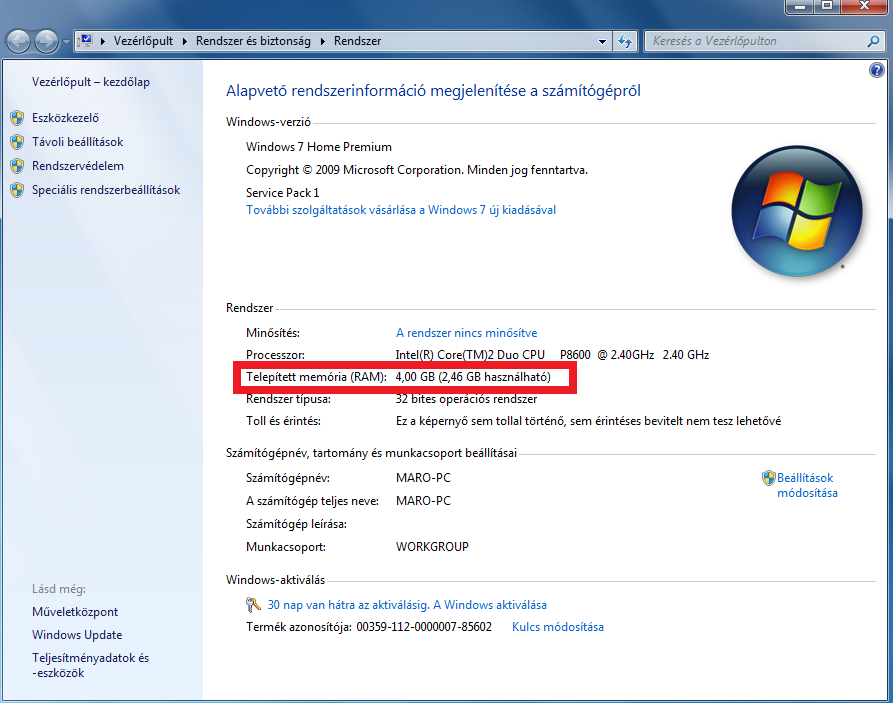

vettem ma egy használt T400 2768-B57-t egyik fórumtárstól:
P8600(2.4GHz), 2(+2)GB RAM, 160GB 7200rpm HD, 14.1in 1440x900 , 256MB ATI Radeon HD3470, CDRW/DVDRW, Intel 802.11agn wireless, Vodafone WWAN, Bluetooth, Modem, 1GB Ether, UltraNav, Sec Chip, FPR, 6c Li-Ionebben is van intel vga? itt is váltogatható, mint T500-nál?
Illetve van egy problémám a géppel. vettem hozzá w7 hp-t 32biteset az eladótól. feltelepítettem és csak 2.46GB-t használ a 4GB-ből!! WTF?! mikor megvettem win7 starter volt rajta, ott nem volt gond a memória használattal.
feltettem másik w7 hp-t, majd w7 u-t és ugyanaz, csak 2.46GB-t használható.
mi lehet a gond? (emlékeim szerint egyedül időt és boot sorrendet állítottam a BIOS-ban) -
