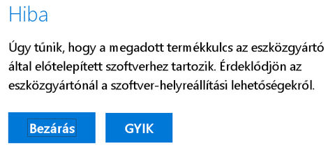

Adott egy Thinkpad, melyet használtan vettem már évekkel ezelőtt és a gyári hdd-t nem is kaptam meg hozzá. Nem okozott gondot, mert linux-szal használtam az általam belerakott ssd-vel. Mivel garanciális volt még, ezért rendeltem hozzá recovery cd-ket, amit még anno meg is kaptam. Mivel nem volt rá szükségem azóta elkevertem ...
Most viszont a családban továbbadnám, de windows-t szeretnének rajta futtatni. Én naiv gondoltam, hogy a recovery cd-k hiányában letöltöm a telepítő médiát a microsoft-tól az akkumulátor alatti COA matricán lévő kód segítségével.
Ezek után nem is lehet legális windows-t telepíteni a gépre a matricán lévő termékkulccsal? Mi a legolcsóbb módja a legális windows beszerzésére ebben az esetben? Nem értek én a microsoft licencek útvesztőihez.
Válaszaitokat előre is köszönöm!
Bye, Fifi
