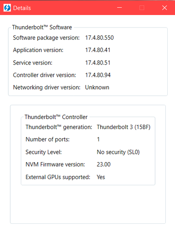

Micsurin
480 fixálva vatta új akku plusz lefrissítették az fw-t kapásból ha minden igaz akkor innentől remek egyetemi társ lesz páromnak.
Most a már javított verzió van fent ugye? (Thunderbolt control center üres... csak a tb software-ből tudom megnézni )

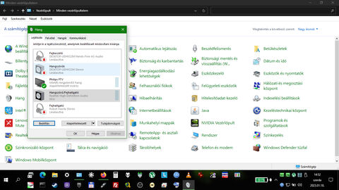

carr
válasz donjohnson #117777 üzenetére
közben becsatoltam egy képet. nincs, ő is csak sztereo módban operál. kimenetként Intel van megadva dekódolónak. :/
360+Mindenkit szeress,ne sokban bízz,Ne bánts senkit,ellenséged inkább féljen,Minthogy legyőzd,barátodat szívedre rejtsd,Szidjanak hallgatásért,ne beszédért.

donjohnson
alapértelmezetté tetted a displayport-ot a hangbeállításoknál a vezérlőpultban?
Start menü / Vezérlőpult / Hardver és Hang / Hang / jobb klikk a displayport-on és Beállítás alapértelmezett eszközként.
a kép ne zavarjon meg. itt nem így van. csak azért raktam be hogy itt kell keresni.ThinkPad P51 | ThinkPad X250 | http://www.youtube.com/watch?v=Hp6UjOL0s2Q

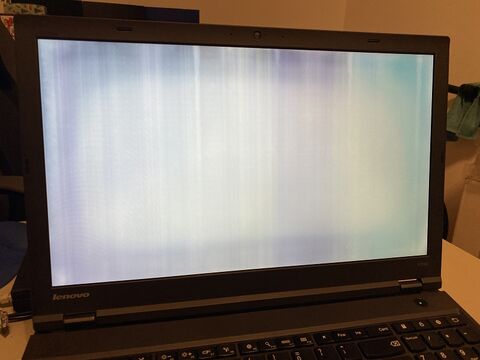

azbest
válasz makszi #117758 üzenetére
ha jól emlékszem talán a régi t61 -esemnél láttam volna néha ilyet. Azt hiszem kifejeszetten kihűlt gépnél és azon is bekapcsolás után kicsit, majd piszkálás vagy melegedés után eltűnt az effekt. Nem tudom, hogy összetapad-e valami réteg a kijelzőben vagy a háttérvilágítás nincs a helyzet magaslatán, de az is ilyen volt, hogy a szélek mentén más és középen fakó.
Maga a kijező azóta is működik bennük, csak ilyesztő volt néha az effekt

makszi
Olyan problémám van egy thinkpad w540 es laptoppal, hogy pár napja azt csinálja, hogy amikor alvásból ébresztem fel a gépet, vagy nap elején először bekapcsolom, akkor a kijelzőn egy nagy fehér foltosodás figyelhető meg. Ha elkezdem a kijelzőt fel vagy le hajtani akár csak fél centit is akkor beugrik a kép, és onnantól működik rendben a következő elalvásig.
Ez a kijelző a kuka, vagy a szalagkábel esetleg?
Találkozott valaki hasonlóval? -

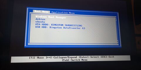

vicze
válasz donjohnson #117738 üzenetére
Ha a BIOS le van zárva nem lehet módosítani a boot bejegyzéseket. Szóval semmi nem fog működni.
donjohnson
válasz vicze #117737 üzenetére
írta hogy nem tud belépni bios-ba, vagyis hogy le van zárva.
akkor meg linux alatt próbálja meg kilistázni és a megfelelő sorszámút törölni: [link]efibootmgr (a listázáshoz)
$ sudo efibootmgr --delete-bootnum --bootnum 0 (a 0 helyére a megfelelő számot)
[ Szerkesztve ]

vicze
válasz donjohnson #117736 üzenetére
Ennek semmi köze hozzá ezek az UEFI-be beírt boot loader bejegyzések. Ahogy barnam_ írta BIOS boot sorrend beállításban egyszerűen törölini kell és menteni.
donjohnson
válasz spuros #117734 üzenetére
start menü / msconfig (be kell írni kézzel és kiadja a Rendszerkonfigurációt) / Rendszerindítás fül és ott tudod alapértelmezetté tenni a windows-t, illetve törölni is lehet, de egyelőre nézd meg hogy ha alapértelmezetté teszed a windows-t és újraindítod, akkor feljön-e ez a menü.
[ Szerkesztve ]

spuros
Sziasztok, lehet nagyon alap a kérdés, de nem tudtam megoldani. Tehát adott egy x230. Dual bootos rendszer volt rajta (kétszer). Azóta formázva lett nem is egyszer. Jelenleg W10 van rajta. Viszont a boot menüben megjelennek a korábbi linuxos bootrendszerek, amik már rég nem élnek:
Ezzel próbáltam helyreállítani, de semmi siker. MBR partíciós szektor van rajta. BIOS le van zárva, admin jelszót nem tudok.Ja és linux alatt a Boot Repair Disk megoldással is próbálkoztam, eredménytelenül.
Tudnátok ebben segíteni?
[ Szerkesztve ]
