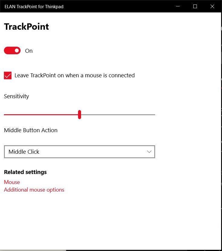

Ezt csak úgy itt hagyom, hogyha valaki belefutna olyanba, hogy billentyű nyomvatartása esetén nem működnek a Trackpoint gombjai. (Oldal a teszteléshez).
Ez egy elég ismert probléma jó ideje már, de a megoldása gépről gépre képes változni.A W701-em esetén valami triviális Windows beállítás megoldotta (már nem emlékszem, mi volt), X1 Carbon gen3-on valami más, talán Synaptics tweak kellett, most X395-ön, miután a Google találatokban jobbára szereplő Elantech registry tweakek közül semmi sem segített, találtam egy fórum alján ezt a generic Win beállítást:
Open Regedit and go to:
HKEY_CURRENT_USER > Software > Microsoft > Windows > CurrentVersion > PrecisionTouchPad
Change value of a key AAPThreshold to 0Ez megoldotta végre. Valami dermesztően fapad ez az Elantech driver amúgy, a Trackpoint beállítások közül ami egy normális Thinkpaden van, itt megtalálható kettő:
Amúgy jó kis gép ez. Jobban futnak rajta a játékaim, mint a W701-en, pedig ez csak egy fostos kis szubnoti.
