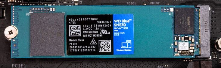

hm, tegnap dell vostro 3500-25 ben gyári 512es ssd... a fém bizbasz alatt csak egy négyzet alakú nyákon az ssd
Vajon hol adogatják el a felbővített példányok gyári ssd-it? Múltkor pendrive helyett wd oem ssd-ket vettem egyik bolt/szerviz weblapján fél év garival és azokról utólag kiderült, hogy asus notik oem ssd-k voltak amit felbővíttetett a vásárló nagyobbra.

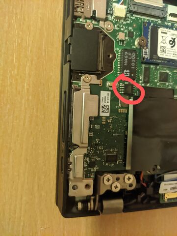

Amire még nem jöttem rá, hogy hol van a thunderbolt kontroller eeprom-ja. Egyenlőre még csak a gép alsó fedelét szedtem le, ott viszont nem tudom, hogy melyik a tb kontroller eepromja. Van egy a töltőcsatlakozó közelében, viszont nem tudom, hogy az nyák másik oldalán van e másik potenciális jelölt.
Így néz ki a nyák alsó oldala, pirossal bekarikázva az a chip amire azt gondolom, hogy a tb kontroller eepromja:

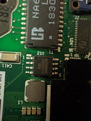

Ez pedig a makró kamera egyetlen értelmes felhasznalásával készült kép az eepromról:
A felirat alapján ez egy 25q80dvsig eeprom, ami 8Mbit azaz 1MB. Ez alapján jól gondolom, hogy ez a keresett eeprom? -

Nincs sajnos. Megnéztem a saját p50-emben is, de ott se találtam aztán rájöttem, hogy be kell kapcsolni a rejtett eszközök megjelenítését és akor utána megjelenik a Thunderbolt controller. Sajnos a T480s-en így sem jelent meg. Közben utánaolvastam és láttam, hogy te is meg Tim82 is újraírtátok a firmwaret, viszont mind a ketten T480-on. A Tim82 által linkelt reddites linken írják is, hogy T480s-re is meg lehet csinálni. A SOIC8+CH341A kombó is rendelkezésemre áll szerencsére, mert anno még ezzel irtottam ki két T430-ból a whitelistet. Viszont az a baj, hogy a gép garanciális egy laptop kiskerhez még egy évig, viszont az eladó ezt az apróságot vagy fel se fedezte vagy elfelejtette belerakni a leírásba.
