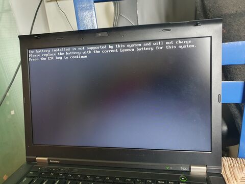

tomisanzero
válasz thgergo #119577 üzenetére
Működött eddig gond nélkül, soha nem csinálta korábban ezt. Megy a gép, de csak míg az adapter be van dugva, szóval nem tölt semmit az akksin.
@vargas0502 nem tudom melyik lehet az a számsor, megnéztem az akksit, rajta van egyértelműen, hogy modell T430, Solid gyártó, ill van még egy pár szám rajta, az is tartalmazza a 430-at.
vargas0502
válasz tomisanzero #119576 üzenetére
Szerintem érdemes lenne első körben kivenni az aksit és rákeresni az FRU P/N: utáni részre, hogy biztosan ki lehessen szűrni, hogy a megfelelő aksi van-e benne vagy sem.
thgergo
Kuka... inkább így menjen tönkre minthogy felgyulladjon.
Eddig működött? Mikor vetted teszteléskor nem volt volt feltünő ez a hiba?
T430 sorozat finnyásabb az aksira mint a T420. Plusz chipes ellenőrzés volt innentől, lehet, hogy csak ez halt le. Nem lehet, hogy csak T420-ba való akksi van benne? Menni megy vele, csak tölteni nem tudja?[ Szerkesztve ]

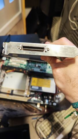

vicze
válasz FoxiestFox #119558 üzenetére
SCSI csatlakozó, de hogy arra is van-e használva akkoriban csináltak néha érdekes dolgokat.

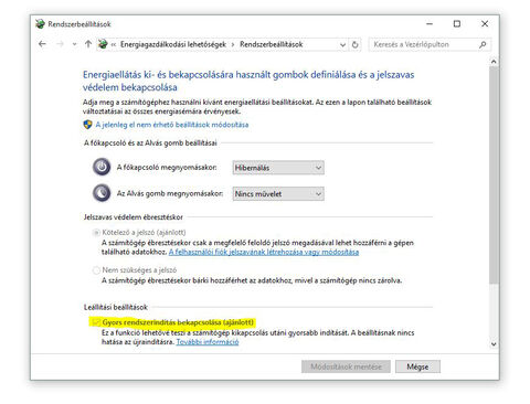

válasz newwave0507 #119551 üzenetére
kapcsold ki a gyorsindítást a vezérlőpultban:
(régi gépek nem támogatják normálisan és beragadnak valamilyen félig kikapcsolt állapotban, fekete kép)[ Szerkesztve ]

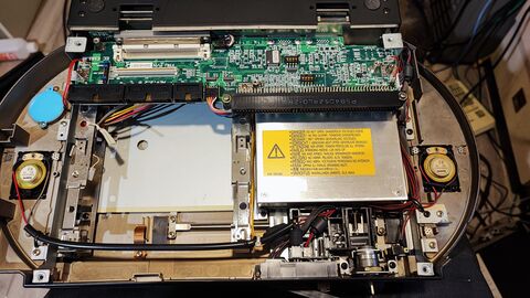

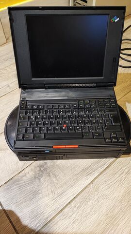

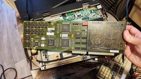

Egy kis segítséget szeretnék kérni!
Adott egy IBM Thinkpad 370-es 486-os laptop, aminek van dokkolója:

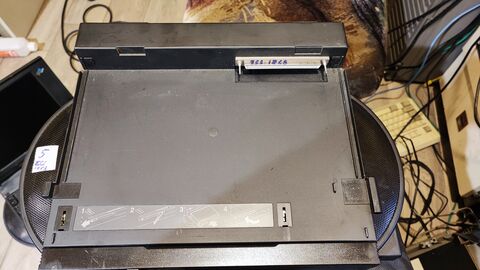

Tök jólk működik, meg minden.A dokkolónak van egy hangszóró párja, amire rá van írva hogy ESS 1868. Illetve magán a dokkoló csatlakozóra is rá van írva kézzel.
Igen ám, de a DOS alatt nem nagyon látja az Aida (meg az ESS 1868-as driver sem) hogy lenne a gépben bármiféle hangkártya. Hozzáteszem adott egy másik ugyaniylen dokkoló, arra Yamaha lett kézzel ráírva, de azzal a dokkolóval indítva sem lát az Aida DOS alatt bármilyen hangkártyát.
A dokkoló így néz ki
Az alját le lehet csavarozni, akkor ez látható:
Egy üres 5,25-ös hely, illetve egy üres ISA port.
Vajon miért nem működik a hangkártya? Még az is felmerült bennem hogy ISA-ba kellene becuppantani, oké, de attól még a dokkoló hangszórói nem fog szólni. És gondolom azok nem véletlenül vannak... szvsz a dokkolónak valahogy mégis kéne tudnia hangot/hangkártyát...
Találkozott bárki ilyesmivel?
