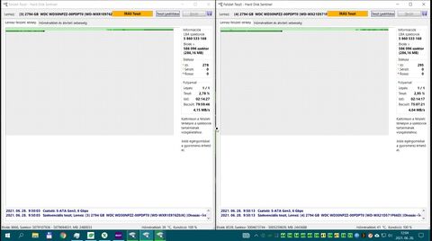

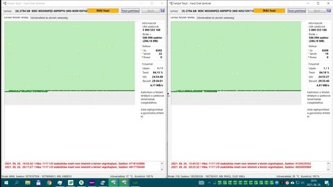

Nekem nem gyanús az azonos eredmény, mert első pillanattól kezdve RAID0-ban voltak használva, soloban soha nem mentek kb.
ElektrikusDE
mgTerminator

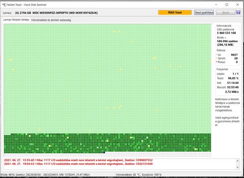

#53495
Van egy olyan érzésem, hogy ezeket a HDD-ket egy másik géppel is lekéne tesztelni!
Már az is gyanús volt nekem, hogy miért olyan nagyon hasonló a két HDD teszt eredménye...
mgTerminator
Az az érdekes, elkezdtem újra a tesztet, annyi hogy most az írás olvasás írás tesztet, valami frissítés címszó alatt.
Most az elején van ez a rész....
Ja de már 1x elkezdtem, de akkor is az elején mutatta, akkor leállítottam, mondom átdugom máshova, aztán ez már a másodjára indított eredménye. Fura... nagyon fura... -

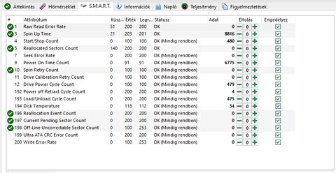

Én a sötétzöld résszel nem foglalkoznék már, azt inkább leválasztanám. A sárga kockák blokkszámait írd fel, és arra egyesével csinálj írástesztet legalább 10-szeri végrehajtással. Aztán ha azok megjavulnak akkor a világos részre csinálj egy partíciót, és használj ennyit a lemezből, mert a többi bizonytalan mint a kutya vacsorája.

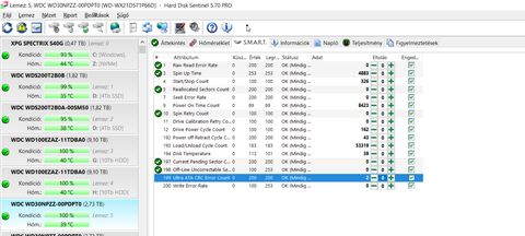

Amúgy a sentinel szerint 100/100 hibátlan, és több a hibás rész azóta csak már 48 órája fut a teszt. Az az érdekes hogy a töredezettségmentesítővel mindig a lemez elejére rendeztem az adatokat, a végén kb sose járt adat, itt meg a végét jelzi nehezen elérhetőnek.
Igazából csak film van rajta tárolva, és ha nem javul, ilyen marad, akkor használom majd ugyan úgy, mert még az olvasás egyelőre jó, ezeken a helyeken kb 80mb/s az olvasás, az írás meg 3-5Mb/s. -

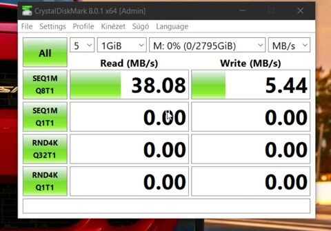

Nekem egy WD30PURZ van hasonlóképpen, de nem ennyi hibával, persze pont kiestem a gariból, méghozzá úgy hogy a WD saját progijával nem tudtam reprodukálni a hibát. Nekem a lemez elején van némi hibás rész de nem ennyi. A Sentinel már leírta a lemezt, hogy kuka, én azt csináltam, hogy csináltam a hibás részre egy partíciót, jó ráhagyással, majd a lemezkezelőben elrejtettem azt. Már 1 éve így működik nálam. Ha még garis próbáld meg a WD saját progijával egy tesztet, és annak üzenetével hivatkozni a cserére. Ha már nincs garid, akkor a partíciónálósdi segíthet, feltéve, hogy a hibás rész nem terjed. -
mgTerminator

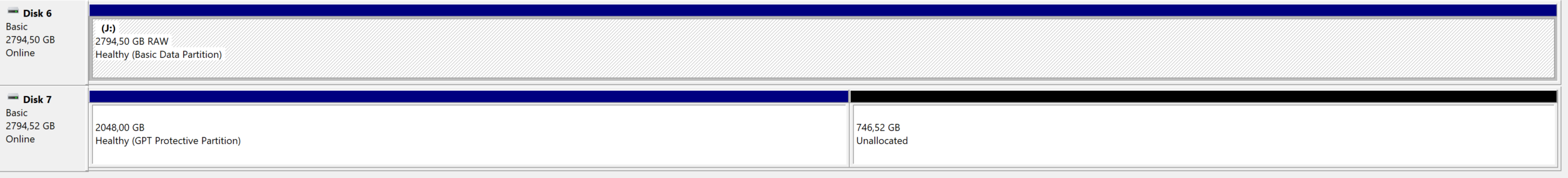

Van 2db 3Tb-os WD30NPZZ vinyóm, eddig külső házban teljesítettek igen jó szolgálatot RAID0-ban. Viszont nemrég bekerültek egy PC-be, ahol feltűnt a lassú írása, és ha másoltam rájuk valamit akkor a feladatkezelőben láttam hogy lassan írja, hullámzik a "teljesítmény" néha egyik másik lemarad, stb.
Crystaldisk mark programmal teszteltem kikapcsolt cache mellett és 5Mb/s írás fogadott.
Úgy döntöttem ráeresztem a HDsentinel javító programját, hát ez fogadott:
A kérdés az hogy lehet e ezzel kezdeni valamit, felgyorsítani, vagy ez már így maradt, és adattárolásra tökéletes? (filmek, torrent) -

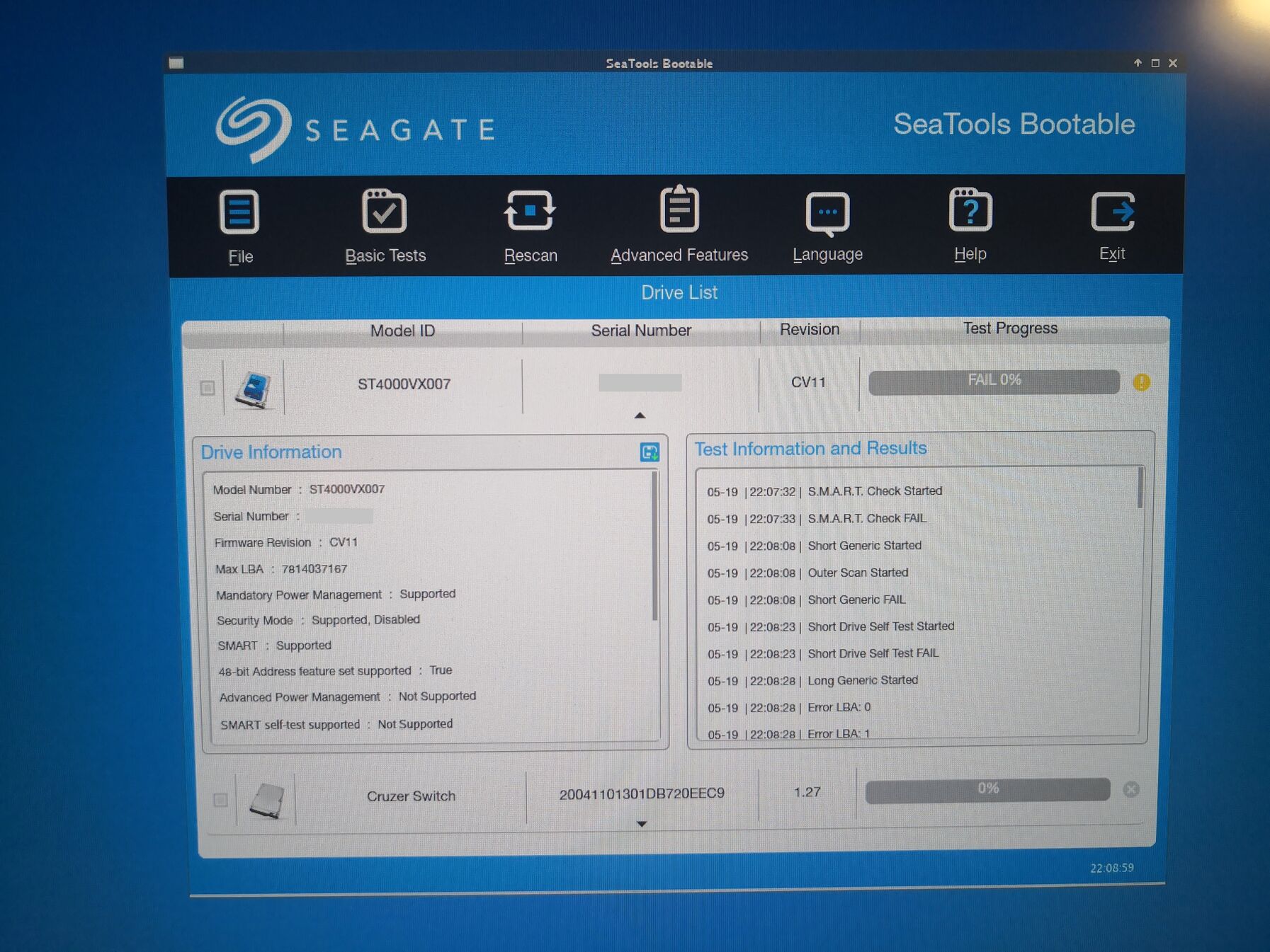

Vettem két Seagate HDD-t, különböző típusok és különböző boltokból rendeltem. A problémám az, hogy a gép látja őket, de egyiket se tudom inicializálni, ezt írja: "I/O eszközhiba miatt nem lehetett a kérést végrehajtani". Nehezen tudtam elhinni hogy kettőből kettő hibás, úgyhogy kipróbáltam több gépben is, különböző kábelekkel, de nem lett jobb. Megnéztem SeaTools-szal is, de egyik teszt se sikeres. [kép] Igazából szerintem nem is mennek rendesen, bár az egyik biztosan felpörög, de utána elhalkul.
Esetleg valakinek van még valami ötlete, vagy tényleg sikerült kifognom két selejtes HDD-t?

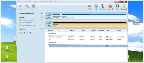

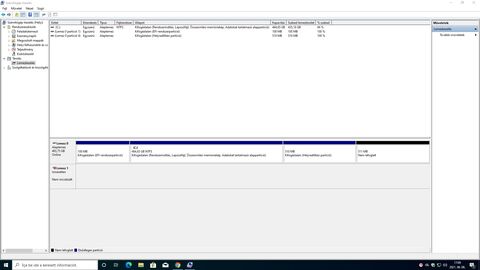

Van egy Laptopban lévő merevlemez 1Tb-os két fele van particionálva: 50/50 %
Három napja a Sentinel 100%-ról - 9%-ra csökkentette a kondíciót, teljesítmény 100%.
Az egyik partíción tökéletesen látom az adatokat, a másikon sajnos nem, a gép újraindítás után a rendszer automatikusan elindította a hiba-ellenőrzést, amely lefutott, és azóta ezt a partíció a lemezkezelőben RAW-nak látom!
Tudtok segíteni mi legyen a teendő, mivel tudom és hogyan a partíciót visszaállítani?
A HDD-én nincs rendszer, az egy másik meghajtóról fut! -

Azt kérdezném,hogy miért nem tudok a pc-ről egy 13 GB-os anyagot rámásolni a külső 2 TB -os ( Silicon Power) merevlemezre ?
Lehet,hogy nagyon tele van már ? 50 GB szabad terület van van .Épp hogy 1Mb/s
-al másol és azt írja :a hátralévő idő: körülbelül 6 óra
13 GB ?
Természetes ez ?Köszönöm
