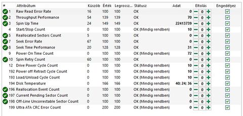

Szeretném, ha valaki hozzáértő megnézné a HDD-m smart adatait. Kereken 3 napnyi üzemidő után eléggé magasnak tűnik a 3. sor értéke (22413739). Még a nagyon régi vinyómé is több nagyságrenddel alacsonyabb, pedig a HDS szerint annak meg vannak számlálva a napjai. A 3. sorra azt írja a HDS, hogy motor vagy csapágy problémára utalhat. A többi része rendben van?
Mi az ítélet?

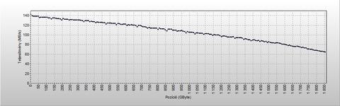

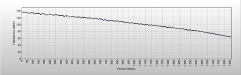

Az normális, hogy egy új HDD ilyen eredményeket produkájon? 28-án raktam a gépbe.
A HDS a "spin up time"-hoz ezt írja:
július 28-29: a 2 felületteszt (olvasás, aztán írás) után: 0
július 29: mélyformázás után: 4275
július 30: 4291
július 31: 4300
aug. 1: 4325
Folyamatosan növekszik.A felületteszt eredménye mutatott pár kevésbé világoszöld pontot.
Ez az eredmény milyen (a képeken)?
felületteszt (olvasás):
felületteszt (írás):
C. s.

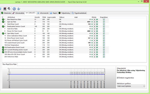

A SMART-adatok kötött a Spin up time-nál mi számít tökéletesen jó értéknek? (WD20EFRX) Illetve mikortól kell aggódni, és meddig szaladhat ez az érték egyáltalán?
C. s.
Ezen a képen a reallocated sector résznél van hiba? Mert a küszöbhöz 140-et ír, de az értékhez 200-at. A vinyómon több a hiba a küszöbértéknél?
Illetve van bármi más hiba, akár a legapróbb? (Bogarat ültettek a fülembe.)
Nem nagyon tudom, hogy kell értelmezni az adatokat. -
