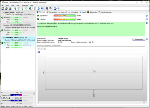

Seagate ST2000DM008
csak nálam volt, újként vettem de mivel semmire nem volt jó (se nas, se szerver, se desktop) ezért chia bányába ment 24/7 read only módba ami tizenpármb-ot jelent percenként. Ennél nincs kíméletesebb kihasználás, azaz max az ha be sem kapcsolom. Garanciát is próbáltam de nem vették vissza, azt mondták hogy ez ilyen...Hát ja egyszámjegyű az írási sebesség, mint a régi quantum vincsijeimen 25 évvel ezelőtt...
Chia plotolásra (azaz ami csak írási folyamat) nem volt alkalmas, arra 500gb-os kukázott hdd-ket használtam raid0-ba.
Ssd-nél számít csak az írás, hddnél az a pár TB írás nem befolyásolja az élettartamot. 2000-4000 napos hdd-im vannak hibátlanul, egy ment tönkre 4000 üzemi nap után 24/7 folyamatos írásnál de az érthető . De leszereltem a bányákat, az az egy év üzem amit beleraktam az 500gb-osokba messze kevesebb mint az a sok év amit előtte mentek.
Több doboznyi hdd-m van, leginkább csak a mechanikus behatás nyírja ki őket. Jó táp kell nekik és lehetőleg 50 fok alatt menjenek ennyi a titok.Doky586
Berakom rendes gépbe, dokkoló már viccelt meg. Köszi!Ciccuka
Eredeti a hdd sentinellem nem frissíthető verzió, nem szeretném elrontani de másik gépbe megnézem -
ricsip #54120 üzenetére
Hát ezaz hogy zero fullnak meg kellene javítania olyan szintre hogy használható legyen legalább egy teleírásra. Vagy tévedek?
Mert ha ez gyárilag ilyen akkor seagate-nak küldök egy szép levelet és írják meg legyenek szívesek írják már le mire is készült ez a hdd mert én nem tudok felhasználási módot. De a desktop-all-in-one kifejezés biztosan nem jó rá ahogy leírják. Backupra sem jó, szerver nem tudja időben ráírni az adatot már menne a következő mentés amikor még az előző sem fejeződött be. Asztali felhasználásra egyértelműen nem jó de akkor meg mire?
Jelenleg egy elég csúnya papírnehezék. -

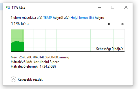

Úgy értem hogy már az első másoláskor ne legyen egyszámjegyű. Konkrétan másolni sem tudok rá. Megy pár másodpercig 200mb/s körül ami gondolom a forráslemez olvasási sebessége aztán 0.... és az idő meg pörög fel. Leformáztam amúgy de nyilván ez kevés.
Gyakorlatilag nem tudok rá másolni sem. Jelen formájában használhatatlan és a gépet is kifagyasztja. HDD sentinel szerint semmi baja sincs, csak éppen írni nem lehet rá. Már egyszer vittem vissza gariba de mivel nincs baja ezért nem veszik vissza. HDD senti írás tesztje sem fut már le.
Jelenleg nem tudok olyan használati módról amire ez alkalmas lenne.
Korábban volt ez már NAS-ban ott sem működött, szerverben backupként ott sem volt jó, chia plotterként katasztrófa, chia bányában csak olvasásra arra jó volt leszámítva hogy több nap alatt lehetett teleírni...
Csak olyan módot tudok elképzelni hogy valaki több nap alatt ráír valamit 1mb/s-el és csak olvas róla. De ilyen felhasználás hát nem is tudom eléggé ritka. -

Akkor parkol le hogyha 10 percig idle állapotban van. Nem csinál olyat hogy folyamatosan parkoltatja. Tehát az kilőve.
HDSentinel szerint teljesen jó. A sebessége is egyenletesen csökkent mire végére ért a 4TB-nak, az elvileg normális ugye?
Kezdőképernyőn ez fogad, itt is 100 asnak mutatja mondjuk az a 4k-s dolog nem tudom micsoda.
CrystalDiskMark sebesség teszt, itt teljesen jónak tűnik.
Na és amikor lemezről másolok egyik mappáról a másikra akkor durván beesik a sebessége, szemléltetés képen betettem egy sima 2,5" ról indított másolást is.
Az az érdekes amikor beesik a sebessége 180 mbit/sec ről 50mbit/sec alá akkor folyamatosan elég fura hangot ad ki addig ameddig véget nem ér a másolás vagy írás.Viszont van amikor nem esik be a sebessége hanem alapból így indít.
Egyébként ha a meghajtóról egy másikra másolok vagy arról írok a purple-re akkor a sebssége teljesen jó és csak az a klattyogó hang van bizonyos időközönként vagy nincs.

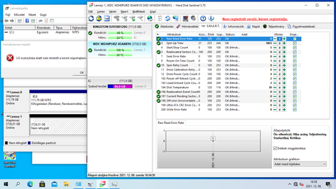

Persze hogy értem. Az adatvesztés nem akkor következett be amikor átváltottam, hanem használat közben már....
Tehát újra letöltöttem a meghajtókra torrenten a filmeket, aztán állandóan dobálta a hibát a qBitorrent hogy hiányzó adat. Aztán újra letöltöttem, de később megint tűntek el az adatok. Ez a külső tokban volt.Amúgy mi az a hőfok ami felett már nem ajánlatos használni?

Hard Disk Sentinel-el, és egy másik általános monitorozóval nézem a SMART-ot, nem tudom, ezek élőben frissülnek-e, ezért újra is indítottam őket, de egyik érték sem látszik változni (10-20 kattanás alatt sem).
Összeollóztam, ami érdekes lehet: [link]
A Hard Disk Sentinel rövid ön-tesztje semmiféle hibát nem talált (csak próbaverzióm van, ezért felület tesztet csinálni nem tudtam vele), a CheckDrive írt két figyelmeztetést.
A windows eseménynaplóban nem találok ehhez kapcsolódni látszó hibát
A kattanás gyakorisága változó, volt hogy kb egy óra alatt nem kattant egyet se, pedig közben írtam / olvastam a vinyót. Aztán egyszer csak megint elkezdte, és stabilan 20-30 másodpercenként egyet kattan.
