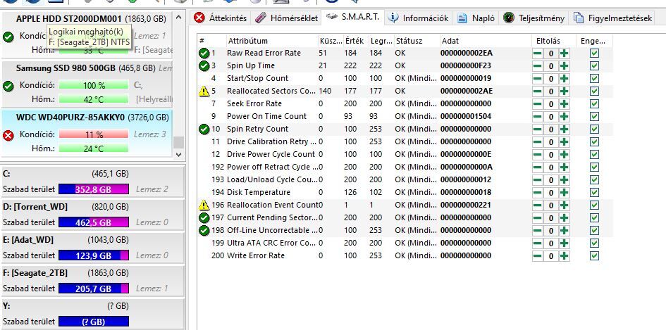

Pikari
A chkdsk nem javítani fog a kondíción, hanem esetleg rontani. Ez nem azt jelenti, hogy elrontja a vinyót. Ha a chkdsk elkezdi a fájlrendszert tapogatni, a rossz szektorokat megpróbálja olvasgatni, stb, akkor közben a vinyón a firmware is megpróbálja csereterületre áthelyezni, javítani a hibás szektorokat, esetleg a nagy tapogatózás során újabb rossz szektorokra nyúl majd rá a rendszer, amik további rossz szektorok megjelenését eredményezik a smartban - magyarán tovább csökken a kondíció.
Először is a misztikus kondíció nevű dolog, amit a mindenféle vérpistike vinyódiagnosztikai programok megjelenítenek félrevezető módon, nem a fejlesztők géniuszi vinyószakértő képességeinek köszönhetően jut az adatokhoz repülő csészealjaktól, hanem a vinyó SMART kompatibilis kontrolleréből olvassa ki a reallokált szektorok száma, és más paraméterek alapján.
A chkdsk pedig egy oprendszer szintű dolog, ami a fájlrendszer szintű hibákkal, és a már rendszer számára is olvashatatlan szektorok zsonglőrködésével foglalkozik.
Önmagában a gyenge szektorok megléte nem rendkívüli dolog, mivel ez a merevlemez rendes működéséből adódik (a firmware átmappeli őket tartalék szektorokra). Ám láthatod, hogy már ezresével keletkeznek a gyenge szektorok a vinyón, ez teljesen abnormális dolog, maximum évi pár db rossz szektor keletkezése tekinthető normálisnak akkor, ha a működést nem befolyásolja (tehát a vinyó már az előtt átpakolgatja őket, mielőtt ténylegesen annyira rosszak lennének, hogy az oprendszer már ne tudja őket olvasni). Nálad nem ez a helyzet, ez a vinyó teljesen halott. Valószínűleg azt fogja kibírni, hogy egyszer lementesz róla minden adatot, amivel végigolvasod a lemezt, ennek következtében be fog telni a következő újraindításnál a cserehely, amitől dob egy hátast a firmware, és viszont látás.

Udv, remelem jo topikba irok.
laptopomban (adatlapon) levo adattarolasra hasznalt 2 TB-os Seagate vinyom kondicioja szo szerint egyik naprol a masikra 100%-rol lezuhant eloszor 12-re, majd 8-ra. nem tudok rola, h barmilyen behatas erte volna a vinyot, vagy a lapost. teljesitmenyben eszrevettem "laggolast", miutan a HDS szolt, h baj van. illetve mult heten volt egy nap, amikor a lapos vagy 4x kekhalalozott, majd restartolt par oran belul (a 7 ev alat, miota megvan, osszesen nem volt ennyi BSOD), aztan megjavult. nem tudom, h ennek volt-e koze a vinyohoz.
azota a Win10 beepitett lemezjavitoja (gondolom CHKDSK alapu), ami ujrainditaskor jon elo, probalt javitani rajta. utana a kondicio ugyan nem lett jobb, viszont a teljesitmeny visszatert a regi szintre. probaltam 2 kulonbozo USB-s HDD rack-en keresztul csatlakoztatni, ugyanugy fennall a hiba. ezaltal a tapellatas/SATA csatlakozas gondot kizarnam. Mellekelek par HDS screenshotot is.
Lehet ezzel kezdeni valamit, vagy ennek annyi, már doglodik? a fontos dolgok le lettek rola mentve, formazast/ujraparticionalast még nem csinaltam, sem HDS ontesztet, nem tudom, erdemben valtoztatnak-e a dolgon.

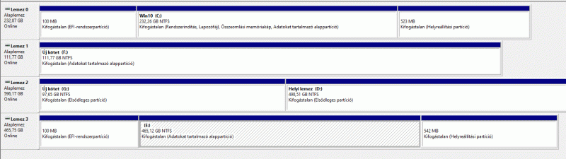

hfrankee
Köszönöm a válaszokat!
Akkor most hogy lehet vhogy a D-re visszaállítani mindent?! A kurva anyját,nekem, nem csináltam mentést!
Mindent törölt!! Baszhatom?!
Az SSD-n nem is enged semmit az a két töredék particíóval kapcsolatban. Jobb klikk és nincs semmi lehetőség -

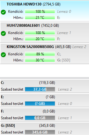

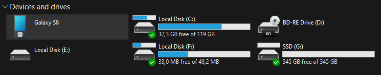

Rettenetes kupleráj kerekedett az évek alatt a háttértáraim közt.
Segítsetek légyszi kettő dologban.
A G és a D egy HDD, ezekből szeretnék 1et csinálni, ugy hogy a G: üres a D: szükséges cuccok.
A másik probléma..
Az E: régen rendszer SSD volt, most homogénné tenném.
Hogy a francba csináljam? Itt kergetem a semmit egy ideje, de inkább megkérdezem itt mielőtt tönkre teszek mindent!
Előre is kösz -

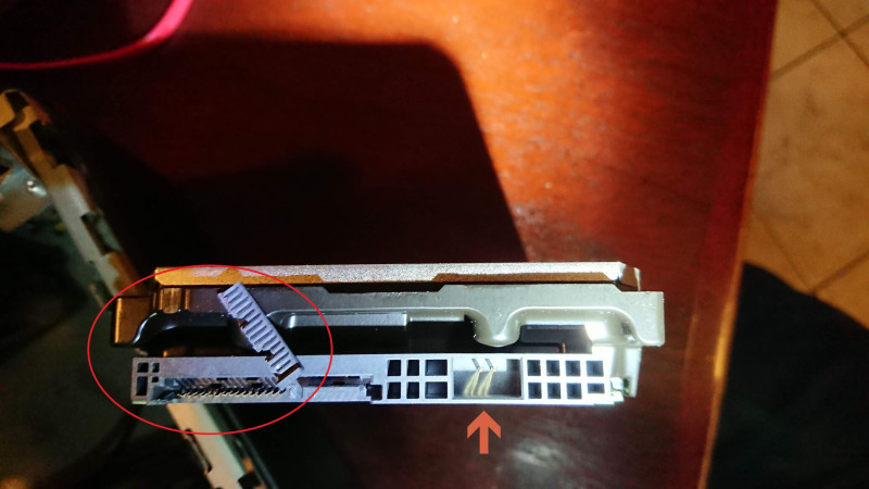

Ez nem HDD javítás, hanem sima csatlakozócsere. Bármelyik elektronikai műszerész arc megcsinálja, amelyiknek van forrasztópákája, fluxa, és ónszívója, de azok úgy szokták kezdeni a mondatot, hogy 10 ezer forint.
newmoonlight
Pikari #55380 üzenetére
Áhh, nekem is ez volt az első ötletem, de nem tűnt végleges megoldásnak. Jobb lenne az egész műanyag tömböt (akár egy régebbi, nem használt HDD-ről "javítódarabként" leszedve) cserélni. Egy erre alkalmas, HDD-k mechanikai javításával foglalkozó szervizt kellene találnom, de hiába gugliztam rá.
Pikari
newmoonlight #55379 üzenetére
egy tubus 50 forintos pillanatragasztóval. csak ne kendd össze az érintkezőt.
Pikari
newmoonlight #55377 üzenetére
1. annyira meg tudják javítani, hogy egyszer le tudják róla tölteni az adatokat neked. de tartósan nem. esetleg javítás után használhatod ugyanazzal a kábellel és hosszabbítóval az élete végéig.
2. jumpernek tűnik, talán cap limit, vagy sata inicializációs módot kényszerít.
3. nem csak az oprendszer kattintgatja, mint a fölötted lévő emberkének? biosban is csinálja?
newmoonlight
1. A tápkábel lehúzásakor sikerült letörnöm a csatlakozó műanyag lemezét. (Bekeretezve.) Javítják ezt valahol?
2. Mi ez a kétpólusú csatlakozó? (Nyíllal jelölve.) Az előző HDD-men nem volt.
3. Vadiúj HDD-nek (14TB-s WD PURP) van egy olyan tünete, hogy kb. 4 másodpercenként kattan egyet. (Mindenféle kábelt kicseréltem, próbálgattam, USB-n csatlakoztatva, PC-n belül, PC-n kívül.) Mi lehet a gond?

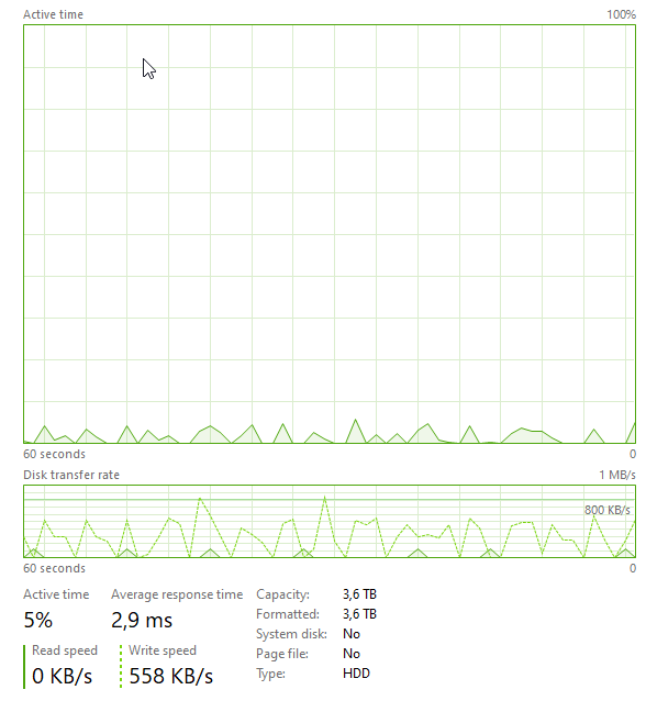

cintula187 #55374 üzenetére
Biztosan nem az oprendszer kerregeti? Biosban állva is csinálja pl?
cintula187
Pár hónapja vettem az alábbi HDD-t: WD43PURZ
Másodpercenként nagyon halkan de "kerreg" egyet. HD sentinel szerinti állapota az alábbi:
lehet evvel valami csinálni?
Task manager szerint is dolgozgat idle ben is. -
Hát kérem szépen, nagyon régen tanultam érettségi informatikát (1996-2000) ősi számítógépekről, pl. floppy meghajtó működési elvét tanulmányoztam és rájöttem hogy a Seagate floppy megoldást végzett és nem újított meg rajta. Floppy mindig a boot szektorra megy és megvizsgálni a hibajegyeket, mindig a hibajegy 4 féle számból áll, ha nem olvasható és hibajeggyel orvosolható. Nagyjából ezt ismerem meg hasonlóképpen.
Ui.: Azt jelenti hogy nagyon rosszak a mágneslemezek állapota, nem mindig 100%-osan olvasható vagy írható, ez a hibája!

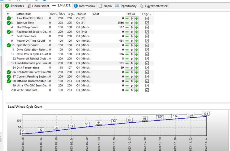

Pikari
enginev3.0 #55360 üzenetére
Előszöris készíts egy hangfelvételt róla, és töltsd fel ide.
enginev3.0
Hát akkor mit tegyek? most kapott új sata és táp kábelt, de állandóan kerepelő hülye hangja van
vagy tegyem fektetett módba fizikailag? -
Pikari
enginev3.0 #55357 üzenetére
Ez hibátlan. Az 5ös, a 197es, és 198as attríbumot kell figyelned.
liksoft
Seagate 1-es attributum mindig ilyen. A 199 okozhatta a gondot.

zsozsoka80
Sziasztok! Valami gond van a vinyómmal. Véletlenül kiesett a kezemből, nagyjából 15-20 cm magasról a padlóra zuhant. DE! Az adatok nem sérültek a HD Sentinel szerint (100/100). Elindul, felpörög, az operációs rendszerről is látható/elérhető minden, csak LELASSULT az egész abban az értelemben, hogy megnőtt a bootolási idő és a fájlok megnyitása is 15-20 másodpercet vesz igénybe (pl. egy sima mp3 vagy pdf fájl esetén).
Mit csináljak?
A lemez:
WD 2 TB (wd20ears-00mvwb0), 2011-es évjárat. -
hakydakillah #55304 üzenetére
Ha még garanciális a hdd, elindíthatod a folyamatot. Amennyiben nem, leadhatod fémhulladéknak.
