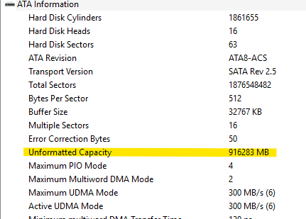

A HDSentinel-nél az ATA információnál keress egy formázatlan kapacitás részt és nézd meg, hogy ott mit ír.
Illetve a kondíció nem 100%. Lehet, hogy van már rajta némi hibás szektor, melyeket nem számol már bele a méretbe.

De ez nem 1 TB-os, csak 960 GB-os.
A cmd írja is, hogy "960 GB". Pontosabban az előtte lévő hosszú számsor a lényeg, ami byte-ban van megadva. A mögötte lévő az átverés.
A HD sentinel 916277 MB-ra is írja.
Ha a cmd hosszú értékét kétszer osztod 1024-el, akkor kb. megkapod a HDSentinel értékét. Ha még egyszer elosztod, akkor kb. megkapod. a PM értékét.Azt leszámítva, hogy ez nem egy 1 TB-os lemez, minden oké.
Ha úgy vetted, lehet, hogy vissza kellene vinned. -

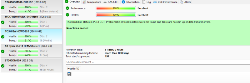

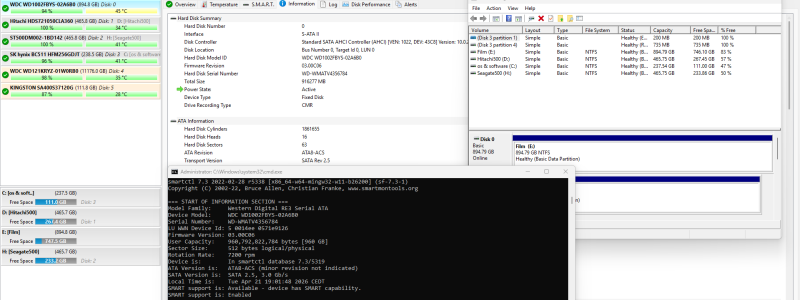

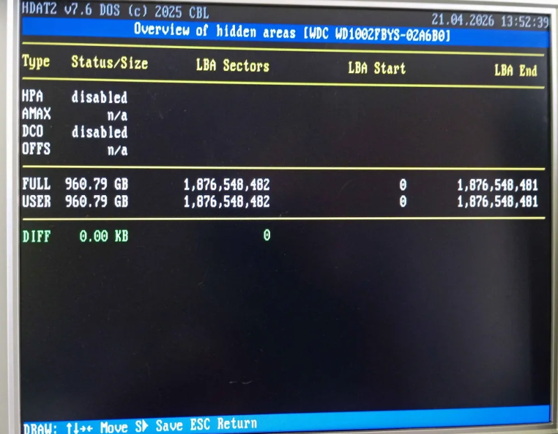

WDC WD1002FBYS-02A6B0, mindenhol kb 40 gb-al kevesebb helyet mutat mint kéne
HPA és DCO sincs engedélyezve rajta, így nem az a gond.
lehet erre valami megoldás, vagy engedjem el azt a ~40gb-ot?

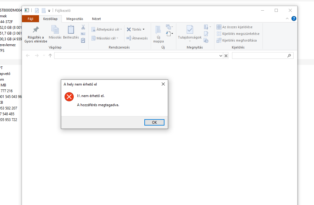

Crucial BX500 SSD-t használtam PS4 meghajtóként, most kivettem a konzolból, külső usb-s Orico kerettel W10 PC-re kötöttem. Az USB eszköz megjelenik, de ennyi, nem tudok vele mit csinálni, illetve az SSD nem látszódik a meghajtók között, így nem tudom formázni, stb.
Mit kellene tennem?

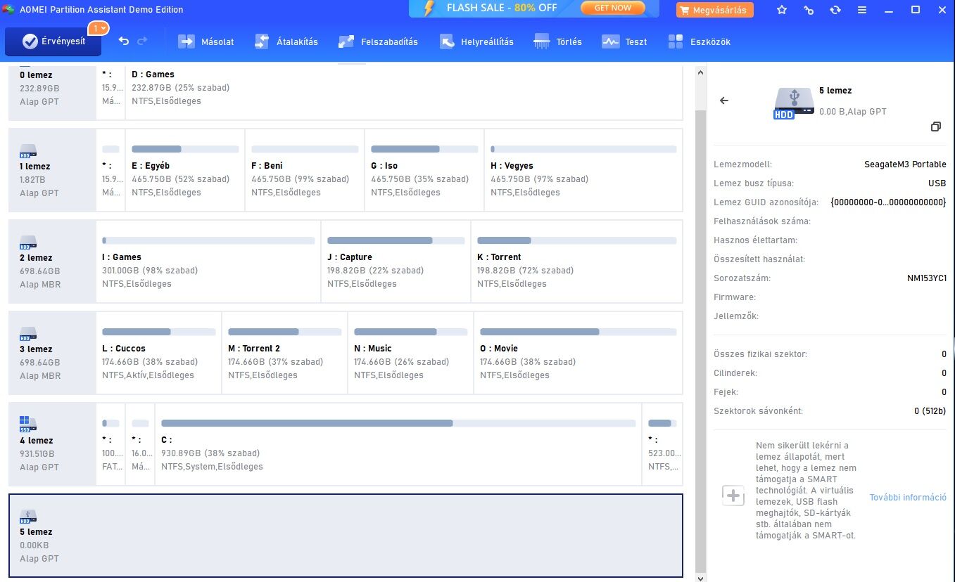

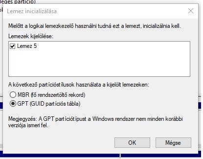

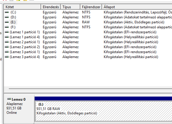

RAW és kettészedte, mintha GPT helyett MBR szerint lenne inicializálva... Akkor a magam részéről továbbra is a #56819-ben leírtak.

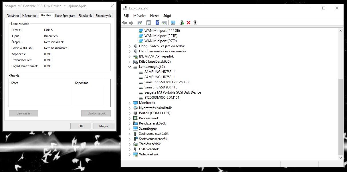

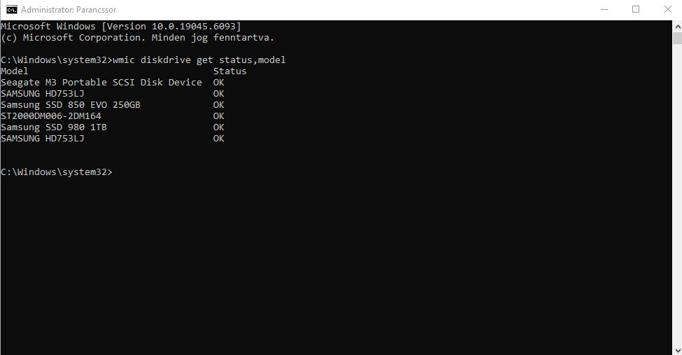

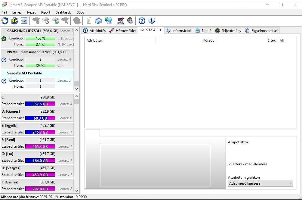

az I, J, K lemezekről van szó:
King Unique
Ovisbig
#56824
Ezen ránézésre van 5 Gb/s USB 3.0 (USB 3.2 Gen 1) B port, ha a PC-n is, akkor bőven jó az és felesleges az eSATA. Úgy meg pláne, ha az eSATA - USB 3.0 átalakító kábel alapján nincs is standard eSATA port a PC-n, hanem csak USB 3.X...
Akkor jöhetne a lemezkezelőről is egy screenshot, mert ebből megint nem derült ki, hogy pontosan hogyan jelenik meg a lemezkezelőben.
Ovisbig
King Unique
#56823
Amúgy igen, megjelennek a lemezkezelőben, csak az adatokat nem látom.
Ovisbig
King Unique
#56823
Rosszat linkeltem, egy régebbi verzióról van szó, erről:
A hátuljáról ahol a kimenetek vannak nem találtam képeket ezért lefotóztam:
King Unique
Ovisbig
#56822

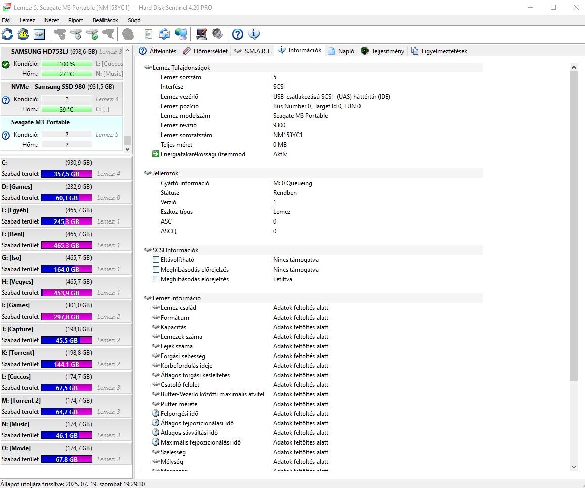

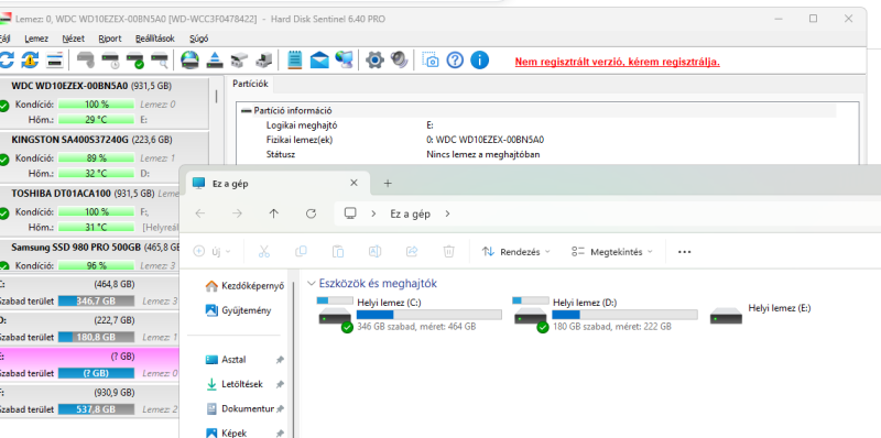

Az előbbivel mi van, megjelenik a HDD a Windows lemezkezelőjében és fájlkezelőjében rendesen, vagy GPT-védőpartíció?
Az ICY BOX IB-3740-C31 10 Gb/s USB 3.2 Gen 2 USB-C csatolós külső ház a linkelt leírás alapján, nem világos hogyan jön ide az eSATA. Ahol a 3 vagy 6 Gb/s eSATA eleve lassabb mint a 10 Gb/s USB-C, de ha csak 5 Gb/s USB 3.2 Gen 1 (USB 3.0) port van a külső házon és otthon a PC-n, az is bőven jó egy 3,5" HDD-hez és nem sok értelme van eSATA-val vesződni. Ha USB-nél csak USB 2.0 port lenne port lenne a külső házon, akkor lenne értelme helyette inkább eSATA-n használni.
Ovisbig
King Unique
#56819
A hűtés miatt vettem ki a régi házból, nagyon melegedett, 3 centis ventivel nem meglepő.
Am ezen az ICY BOX házon van e-sata kimenet is, és találtam egy ilyen e-sata - usb3 átalakítót:
Arra gondolok, hogy így az ICY BOX úgy működne mint a régi ház, ez nagyban felgyorsítaná a másolgatást (vagy így nem is lenne szükség rá), már ha jól gondolom és ez az átalakító erre való.? -

Eltérő az eredeti és az ICY BOX külső ház logikai-fizikai szektormérete, azért van ez, a téma topikjában többször ki lett tárgyalva.
Ha GPT-védőpartíció és kellenek a HDD-n lévő adatok, akkor nincs mese, vissza kell tenni az eredeti külső házba. Majd ott lementeni másik HDD-re az adatokat, aztán utána mehet a HDD az új külső házba, ott törölni és újraparticionálni + újraformázni, utána rámásolni az adatokat, stb. Már ha mindenképpen az IB-3740-C31-ben akarod használni és nem az eredetben. -

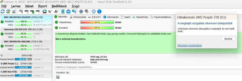

tzimash

Köszi, tanulságos tényleg. A por nálam is játszik, kb másfél éve volt kitakarítva a pc. Remek húsvéti program lesz kipucolni

Az AI hülye ehhez.
HDSentinellel esetleg lehet nézni, hogy olvasás közben nem dob e hibákat.
De egyszerűbb megtisztítani a csatlakozókat, már az is segíthet.
Illetve mivel most megmozgattad, így lehet, hogy tisztult annyit, hogy jó legyen a kontakt.Sajnos a por mindenhova be tud jutni. Oda is, ahol csatlakoztatva van valami. Ezért érdemes géptakarításnál kiszedni a RAM-okat, VGA-t, lehúzni, kiszerelni a merevlemezeket.
Régen HDD-vel volt ilyen gondom, rendesen megnövelte a boot időt. Akkor HDSentinel írta is, hogy gond van. Megtakarítottam, jó lett.
Tavaly történt, hogy egy másik gépem random leállt, majd kis idő múlva elindult. Pont előtte fújtam ki a port, de semmit nem csatlakoztattam le. Aztán lehet, hogy a port pont a csatihoz fújtam...
A lényeg, hogy fogyimérőn láttam, hogy éjjel vannak olyan időszakok, amikor nincs fogyasztás. Vagyis áll a gép, pedig 7/24-ben mennie kellene. A durva az volt, hogy ilyen fél óra, óra múlva elindult magától. De volt amikor nem indult el. És csak éjjel. Nappali használatnál nem. Dolgoztam éjjel, így nem tudtam vele komolyabban foglalkozni, aztán jött a délutános, így éjjel még a gép előtt ültem, mikor csak úgy jött a felirat, hogy leállítás. És a gép leállt. Semmi előjáték, csak úgy.
Én is az AI segítségét kértem, de értelmes válasszal nem szolgált, ellenben írt nekem egy csomó scriptet. Mindezt éjjel, a random leállások közepette, de így tudtam neki kapásból logfájlt adni, amiből nem derült ki semmi és csak jártuk az értelmetlen köröket.
Aztán az egyik esetben 5 másodperces fájlírásos scriptet csinált és persze én mindent az SSD-re (rendszermeghajtó) mentettem. Szerintem nem volt 5 perc és leállt a gép. Majd mindjárt újra is indult. De még így sem tudott semmit mondani, ezért írt egy 2 másodperces fájlírásos scriptet. Nem kellett 1 perc sem és leállt a gép, majd elindult, majd még a postcode futásánál kikapcs, majd vissza és ezt játszotta míg ki nem húztam a konnektorból. (A táp nem elérhető helyen van, ITX-es gép, kis ház.)
De itt már tudtam, hogy mi a gond. Az SSD-nek kontakt hibája van (vezérlőhibára valamiért nem is gondoltam). Úgyhogy kikapcsolva is hagytam. Másnap megtakarítottam a csatlakozót, meg akkor már a többit is és azóta megint jól működik.
HD Sentinel itt nem írt semmit, de csak alap verzió fut, nem a vásárolt. Így korlátozottak a képességie és lehet, hogy ezért nem írt semmit. Nekem alapvetően csak a hőfok és kondíció kell.
Közöltem az AI-val, hogy mire jutottam, erre megdícsért....
Hozzáteszem, hogy már az elején gyanús volt, hogy nem e kontakt hiba, de ugye a Sentinel nem jelzett semmit. És az is megfordult a fejemben, hogy esetleg a win csinál valami indexelést éjjel. Vagyis nagyon használja az SSD-t. Frissíteni nem tud, azt kikapcsoltam. Így az sem okozhatott újraindulást. Főleg nem ilyen fél órás, órás állással.Bocsi a kisregényért, de ez egy nagyon tanulságos tapasztalat, szerintem. Főleg, hogy miért érdemes a gépet időnként takarítani és miért nem jó elspórolni olyansmit, hogy nem szedem ki a kártyákat, nem húzom le a csatikat.

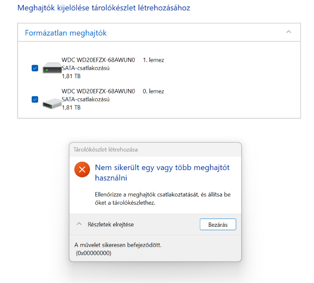

SSD + 1TB HDD + 2TB HDD van a gépben. Win10 volt rajta, feltelepítettem a Win11-et. Mind a két HDD particionálva volt. Telepítésnél töröltem a particiókat. Op. rendszer az SSD-re ment.
Elindult a Windows, az 1TB-os HDD működik, a 2 TB-os nem.
A BIOS látja, HDD Sentinel látja. A rendszerbe kiírja, hogy 3 TB tárterület.
De sem a lemezkezelőben, se az "ez a gép" menüben nincs benne.Beállítási hiba lehet? Vagy megadta magát a HDD?

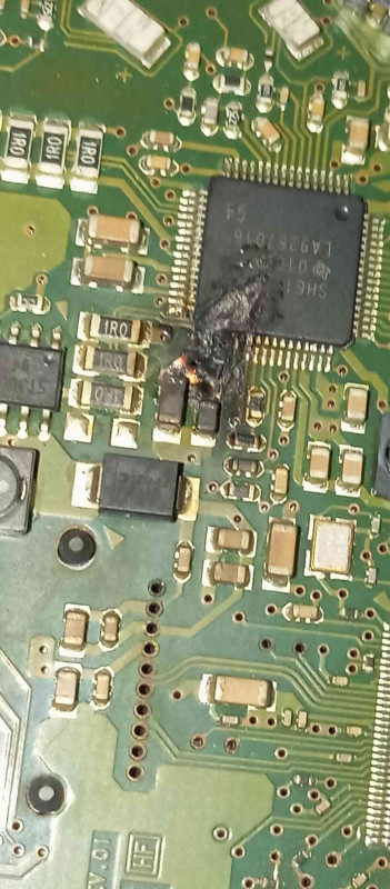

Valószínű nem akarom tovább boncolni, nem akarok nagyobb kárt okozni.
SMD forrasztásban nem vagyok jártas, nem ezen akarom megtanulni, bár régóta érdekel..Mi lenne a következő lépés? Kerítsek valakit, aki kicseréli a diódákat és reménykedek, hogy egy backupig jó lesz (ha a túlfesz nem ment tovább a vezérlőkig.)?
Vagy eleve kezdjem egy adatmentős cégnél?
A 2 Terrásnál igazából nincs vesztenivalóm, nincs rajta pótolhatatlan adat. -

Ja, mostmár biztos, hogy túlfeszt kapott. Kimértem a kábelt, full sz@r a kiosztása. A táphoz kaptam, elvileg meg lett nézve, h a sajátja. Eszembe nem jutott, hogy lecsekkoljam előtte. Profi cég által valszeg lementhető?
A kisebbiken személyes dolgok voltak, jó lenne menteni, a másikon csak filmek, azt lesz@rom, csak az ára zavar, mert majd a duplája lett 2 év alatt. -

Ha nagy szerencséd van, akkor a HDD-k túlfeszültség védelme megvédte a HDD-ket.
Csakhogy a védelem működése után már nem működnek.
Az 5 Voltos és a 12 Voltos ágon is vannak biztosítékok és védő (zener) diódák, cseréjükkel van esély működésre bírni őket.
Ui:Természetesen a garanciának már annyi.

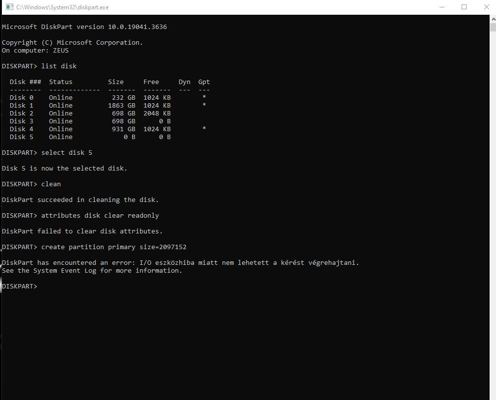

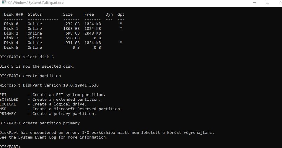

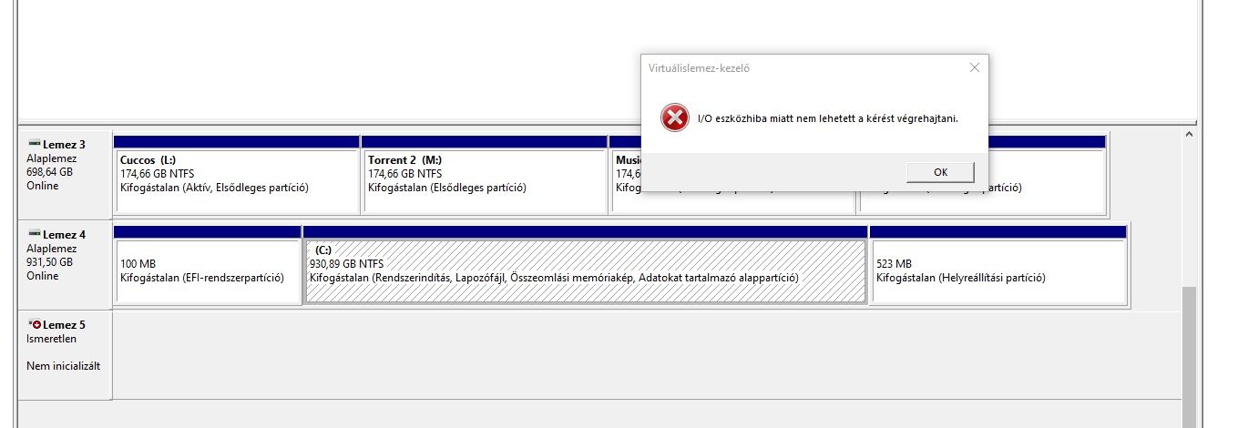

Szeretnék egy kis segítséget kérni. Könnyen lehet, hogy lenulláztam két vinyómat, de lövésem nincs hogyan.:2 működő WD purple HDD-t átraktam az új gépembe. Gép nem indul, bár korábban a vinyók nélkül hibátlanul működött. Jelenség: a ventik épp hogy megmozdulnak, majd a táp kattan egyet és megszakad az indulás. OK, túláram védelem valszeg, de mitől?
Vinyókat lehúztam, gép megy. Átraktam az új gépbe a régi gépem tápját és működik úgy, hogy a HDD-k is rá vannak kötve.
Csakhogy a vinyók nem látszódnak sehol és nem is pörögnek.
Mi a franc történt?? -

Szerintem a fájlok még megvannak csak windows explorer-ben ha rámész egy parancsikont akarna megnyitni ami a vírus amit említettem. Én utoljára windows 7-en találkoztam ilyesmivel, ott ilyesmi történt, hogy még lehetséges e ilyen (Win10 - 11 alatt) azt nem tudom, én nem használok windowst, de szerintem egy próbát megér.
Amire még tudok gondolni hogy rejtetté változtatta a fájlokat. Ez szerepel az 1. dokumnetumban is amit mellékeltem, a parancsattrib -h -r -s D\*.* /s /d
, ezt parancsorba beírod, a D helyére helyettesítsbe a meghajtó nevét ami hiányzik, és elméletileg megszűnteti hogy rejtettek legyenek. -

Van egy 500GB hdd ami majdnem tele van. De! Csak 1 mappát mutat ha megnyitom! Holott több mappa is van. A win látja hogy 80GB üres hely van rajta!
Mi történhetet???
Javitható adatvesztés nélkül?

Vettem egy WD11PURZ lemezt, és aggódom a hangja miatt...
Teljesen rendszertelenül hallat ilyen cincogó hangot, olyasmint mint az usb3-as külső tokban lévő 2,5-ös lemezem, amikor még "forgás közben" húzom ki a usb-ből. Torrent dolgozik róla, van amikor 2-5 percenként hallom hogy "czim", de van hogy félóráig semmi.
Eddig két WD Red volt a gépben, azoknak nem volt ilyen zaja soha.
Szerintetek minek a hangja lehet, aggódjak miatta?Köszi előre is!

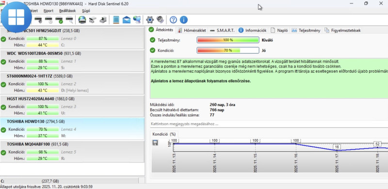

Van egy Toshiba MG07ACA 12TB vinyóm, használtan vettem 2024 decemberében, HDSentinel szerint addig is alig ment. Most egy hónapja másoltam rá nagyon sok filmet HDD dokkolón keresztül, majd kikapcsoltam. Ma délelőtt megint bekapcsoltam a dokkolóval, de meg se mukkan. Próbáltam a HDD dokkolóban, PC-ben direktben kötve, de semmi. Felpörög, elindul, de semmi nem látja, BIOS sem.Szerintetek lehet még bele életet lehelni? Esetleg elektronika csere? Mi lehet ez? Ezer éve nem volt nálam már ilyen, hogy winchester elromoljon.

Oksa, hát már most nem kapkodok, majd ha megérkezik a másik HDD, és beraktam a gépbe, akkor ezt majd megnézem.
Addig , ha akar romlik tovább, de amúgy olvasás után esik tovább a kondíciója, mert ma még mentettem másik két HDD-re, biztos ami biztos alapon.

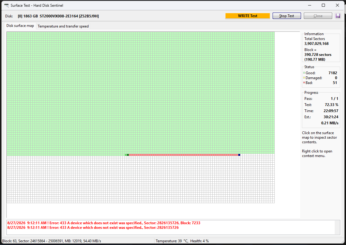

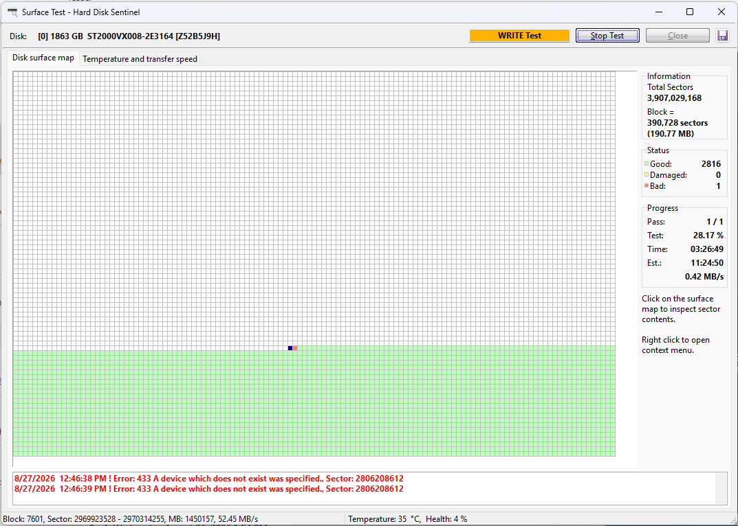

Felületteszthez formázzam a meghajtót, vagy mehet így is?
Más program is képes erre, mert a HDS-ből szerintem nincs fizetett verzióm.
King Unique
Graphics
#56707

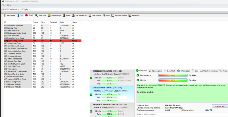

Az nem újdonság, hogy szektorproblémáknál nem fut le a rövid önteszt.
Felület tesztet kellene futtatni, minimum olvasást, vagy inkább írást, ha már le lettek mentve róla az adatok.
Már ha akarsz vele foglalkozni, mert ha nem, akkor szelektív hulladék, kivétel ha még garanciális, mert akkor értelemszerűen adja magát a garanciális csere. -
Graphics
Jómunkásember
King Unique
#56705
Már az első teszten hibára futottam. Szerintem ennek ennyi volt.. Megy le a kondíció.

Köszi, egy próbát megér, most kicsit izgulok persze, de egyelőre a fontos adatok átmentődtek.. A maradékot szétdobom még egy mentés során, biztos ami biztos, aztán megnézem még jó-e valamire. :/

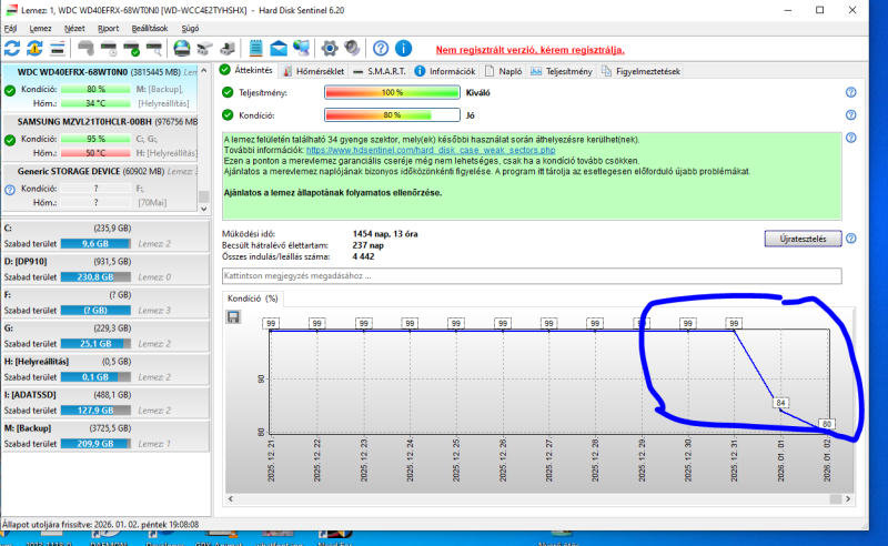

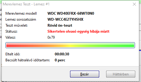

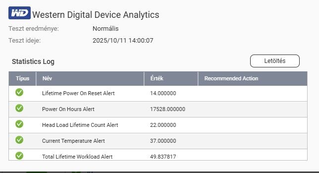

Adott egy 4TB-os WD Red NAS vinyó.
Vettem direkt egy másikat, hogy hálózatra átmentsem a dolgokat... Furán belassult ma a régi és a HDS-ben ezt láttam..
Akkor gyanús, hogy ennek lőttek... Másolom át az adatokat hálózaton ,de remélhetőleg minden megmarad... Habár már most úgy tűnik, hogy lesz adatvesztésem...
bh
kedvesgabor
#56702
akkor vszínű valami elektronikai baja van
bh
kedvesgabor
#56700
Kattog? Hallani hogy megy, forog?
