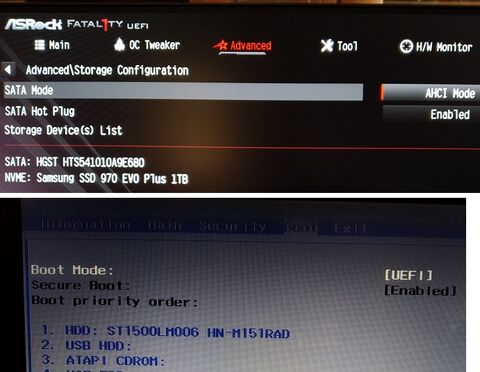

Eszembe jutott, hogy van egy notebookom, amiben van egy 2.5-es ssd, meg egy 1TB-os HGST 2,5HDD.
Kivettem a notiból a HGST hdd-t, be raktam az asztaliba és felismerte az Asrock lap a hdd-t.Na akkor gondoltam, hogy berakom a notiba a Samu 1.5TB-os hdd-t. Felismerte....
Már kezdtem azt hinni, hogy egyszerre ment tönkre a két Samu 2.5"-es hdd-m... De nem.
Most már azt nem tudom, hogy az Asrock-nak a samu márkával van gondja, vagy a "túl" nagy méretükkel: (1.5TB, 2TB)...
Ki érti ezt...

Érdekes problémába ütköztem.
Adott egy ITX-es gép: Asrock B450I; Ryzen 3200G; 16GB memória, egy m.2-es nvme 1TB-os SSD; egy (és egy másik tartalék) Raidsonic hot swap rack, valamint egy usb3.0-ás külső hdd ház, és 3db 2.5" hdd
- 500Gb Seaget Momentus Thin
- 1,5Tb Samsung ST1500ML006
- 2 TB SamsungElőször az volt a probléma, hogy a hot swap rackben csak a legkisebb volt hajlandó elindulni.
Hallom ahogy a nagyobbak bekapcsolnak, de sehol nem látom windowsban őket (lemezkezelőben sem). Ezek már használt HDD-k, de csak biztonsági mentésre. Semmi bajuk, ellenőriztem HD sentinel-lel.
Után ellenőriztem a Bios-ban. Ott sem látja a rendszer a nagyobb HDD-ket, csak a kicsiket.
Akkor direktbe kötöttem be a lapra őket, variálva a sata portokkal, pluszban két tápkábel kombinációt alkalmazva, valamint 4 különböző adat kábelt. Semmi. Mindig ugyanaz a probléma. Akkor elővettem a külső usb3.0-ás házat, és abban próbáltam a hdd-ket, és akkor meglepődtem, mert működik! Akármelyik HDD.
Mi lehet a gond? Szeretném használni a házba épített hot swap rack-et sata-ra csatlakoztatva. Van erre esély?Köszi előre is a segítséget!

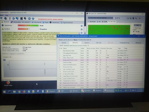

Sziasztok
Mostanában időközönként lefagy a gép , újraindítás után az alábbi hibaüzenetet írja; Disk read error occurred.
A biosban ilyenkor nem látható az SSD amiről a rendszer megy. Kikapcsolva sata kável ki-be dugasa után működik egy darabig. Kezd meghalni az SSD? Kingstone A400 240gb
HDD Sentinel szerint 98% os a kondíció.

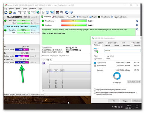

Western Digital Blue 2TB WD20EZRZ HDD-t vettem. A gondom az, hogy olvasáskor/íráskor sokkal hangosabb mint a régi 1TB-os WD Red HDD-m. Lehet ezzel kezdeni valamit, vagy ez ilyen, vagy csak nekem ilyen? -

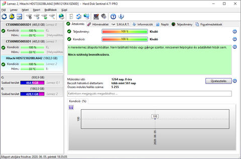

Üdv, nekem is hasonló problémám van, mint az előző tagnak. Van egy kb. 2 éves WD 1TB EZEX, aminek kondíciója kb. 20 napja lement 99%-ra, majd tegnap, tehát kb. 20 nap után 97%-ra. A HDS azt írja, hogy 2 gyenge szektort talált, de még nem kell aggódni. HDS kép Namármost van egy majdnem 7 éves 500gb-os AAKX, ami azóta is 100%. Persze tudom, hogy vannak jobban sikerült darabok, szériák, de hogy ilyen gyorsan 3%-ot is romlott, ez fura. Jól van ez így vagy aggódjak? illetve lehet, hogy eltűnik nekem is ha "megnyúzom"? Ha esélyes, akkor ehhez pontosan melyik tesztet kéne indítanom?
Azt még hozzá teszem, hogy amikor először csökkent 1%-ot, az pont azon a napon volt, amikor a lemezt mbr-ről gpt-re konvertáltam (előtte töröltem róla mindent, majd majd lemezkezelőben konvertáltam gpt-re, majd teljes formázást csináltam). Ennek lehet hozzá köze? -
liksoft
Hát..... ez így nem az igazi. Jó lenne, ha írásra, olvasásra többször megnyúznád, mert az el is tüntetheti, vagy kiderül, ez inkább a nem használható kategória.

Természetesen rendszergazdai módban futtattam mindent, illetve a W10-es gépen a hibernálás nálam mindig ki van kapcsolva. Továbbá mindig leválasztom a meghajtót lecsatlakoztatás előtt.
embe
King Unique
#52002
De a másik kettő általad javasolt program csak 2,1TB foglalást ír ki. És a számításaim szerint ez is a reális.
Kb. 500GB szabad helynek kellene lennie.
És a számítás alatt ne csak a mappák méretének összeadását értsd, hanem azt hogy követtem a szabad hely alakulását a lemezen. És tegnap meglepve láttam, hogy csak ~ 210GB szabad hely van.
De valszeg az Openwrt kavarhatott be valamit. -
King Unique
Világosan látszik a mellékelt screenhotokon, hogy 209-210 GB körüli a szabad terület, illetve a H meghajtó tulajdonságainál is világosan látszik, hogy az SI szerint bruttó 3 TB-os, azaz IEC szerint 2,72 TB (TiB) HDD-n 2,52 TB foglalt + 209 GB szabad, vagyis stimmel.
Az viszont valóban nem teljesen stimmel, hogy a TreeSize is 2,1 TB-ot ír foglaltnak a ~ 2,5 TB helyett, de azt is rendszergazda módban kellene futtatni minden fájl kilistázásához. + Azt állítottad, hogy a lemezellenőrzés nem talált hibát, töredezettségmentesítés volt, stb. + Az nem derült ki, hogy az előző válaszban linkelt dologgal kapcsolatban mi a helyzet, mert az magyarázná miért nem látszanak a fájlok.
