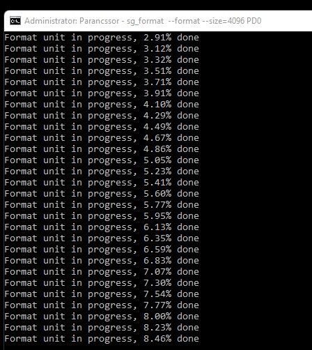

ricsi99+ Doky586: Hát akkor várok... Most már 5%-nál tart és már 12 óra hátralevő időt ír rá. "Hurrá, egyre jobb!"...

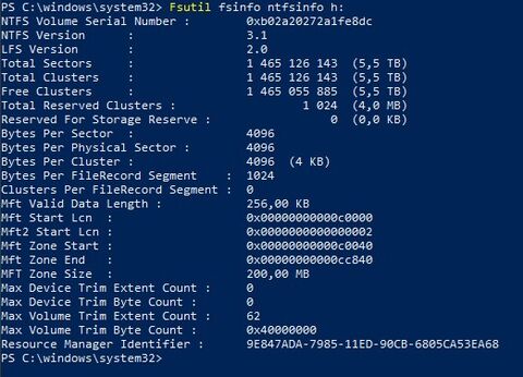

Elkezdtem a tool-al 4k-ra formázni (ugyan azok a parancsok mint a linuxosnál aminél a 4k+méretűeket formázgattam), fizikailag 4kn ami 512e módban megy. (típusa is AL5210 aminél az 5 az 512e-t jelöli, de szerencsére állítható ilyen módon)
olyan 10 óra alatt végez
Majd futtatok teszeket mert van mivel összevetnem a korábbi eredményekkel. Nyilván valós alkalmazásokban semmit nem hoz és kompatibilitásban is rosszabb lesz, nekem mint technikai érdekesség számítana. -

A logikai-fizikai szektorméret normál esetben nyilván nem mezei formázás kérdése, hanem a firmware-ben tárolt információ, ahol vagy 512n, vagy 512e, vagy 4Kn a HDD gyárilag, vagy pl. USB-n emulálja a 4Kn-et az 512e HDD 4Ke megoldással...
Változtatni ezen alapesetben a firmware módosításával lehet, ha van hozzá megfelelő tool és firmware.
A miértje sem teljesen világos, amikor a mellékelt screenhotok alapján most is kezeli a Windows a HDD-t 512e alapon. -

Most olvasom rajta hogy nem 512-re kellene formáznom (azaz powershell szerint az valamiért) de nem tudom hogyan alakítom át 4kra. -

A Toshiba AL15SE sorozatnál vannak 512n, 512e és 4Kn modellek egyaránt, ahol az AL15SEB12EP modell eleve 4Kn-es, ami normál esetben ugye 4096/4096 bájt. Vagyis nem világos 4160 hogyan lett, az valami tákolás eredménye lehet, hacsak nem a Linux
fdisk
kimenete írta ki hibásan.
Az 512/4096 = 512e, azt még a W7 is kezeli natívan, a 4Kn = 4096/4096 megoldást pedig ugye a modern 8/8.1, 10, 11 Windowsok. -

+ Ugye az OS sem mindegy, mert pl. Windowsoknál natív 4 Kn támogatás csak Windows 8 és Server 2012 rendszerektől van.
MasterDeeJay #54769 üzenetére
Megvan!
A vezerlőm nem tud 4kn formátumot, nem a 12gb/s-el volt a baj. -
