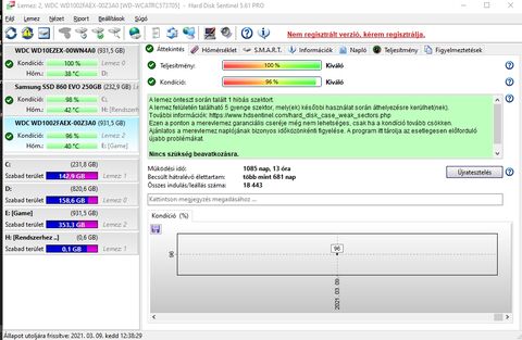

Ellenőrizni kellene SATA-n a fizikai csatlakozást, adat- és tápkábelt, valamint a PC tápegységét, az utóbbi hibája is okozhat különféle anomáliákat.
+ Ha 96%-os a HDD kondíciója, vannak rajta hibás és gyenge szektorok, akkor fontos adatok tárolása esetén azokat lassan el kellene kezdeni lementeni másik lemezre, mielőtt esetlegesen tovább romlik az állapota és már késő lesz. -

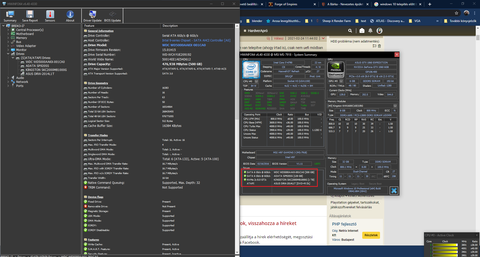

Meg lett a gond: csak akkor hajlandó rendesen működni, ha a BIOS-ban a SATA vezérlőt fixen Gen2-re állítom. Ha AUTO vagy Gen3, akkor okoskodik.
Ami azért érdekes, mert eddig is volt benne egy másik SATAII-es Samsung, egy F1 HD502IJ, és az tökéletesen működik AUTO vagy Gen3 beállítás mellett is.
Biztos, hogy vezérlő/kompatibilitási gond, mert ha alvó állapotból pörög fel és indul a hideg HDD, akkor sem jelentkezik a probléma (mert ugye akkor már inicializálva van, a gép nincs leállítva).
Magyarul, ha a vezérlő SATA3 módban van, akkor a Spinpoint F3-as HD103SJ felpörgés után nem tud rendesen inicializálódni vagy vmi ilyesmi, és csapkodja a fejet. Működik így is, de csak ha lehúzott SATA kábellel bekapcsolom a gépet, ha felpörgött, akkor rádugom a SATA kábelt, kap egy soft-resetet és utána már megy minden további nélkül, egész addig, amíg a drive le nem áll teljesen.
Hard Power off-ra is elindul rendesen, ha elég gyorsan kapcsolom vissza, mielőtt teljesen leállna a tányér forgása.Az SSD miatt nyilván nem opció, hogy fixen Gen2-re legyen állítva, és a kábel lehúzásos duplaindítás sem menő..
Azt nem értem, a két HDD ugyanúgy Samsung Spinpoint, és a problémás ráadásul később is, de még így is elég régi ahhoz, hogy a lapon lévő vezérlő kompatibilis legyen vele.
A méreten kívül annyi a különbség, hogy az F1 ATA/ATAPI-7, az F3 pedig ATA8-ACS. -

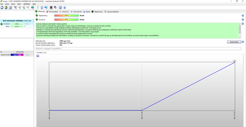

Ki kellene próbálni más HDD-kel is. Pl. amikor megnéztem, meghajt-e az USB3 csatlakozó tápja két noti HDD-t is egyszerre hubon keresztül külső táp nélkül, akkor az SGT tökéletes volt, viszont a HGST bár működött, de kerregett meg visított sűrűn. Egyiknek elég volt a villany, a másiknak nem. A HGST a keretben például meg sem mozdult, nem is látta a gép. Tehát simán lehet kompatibilitás probléma.
A smartnál a lényegesek a zöld pipás sorok.1 és 7 kivételével mind 0, tehát nem voltak hibák. Az 1 és a 7 meg SGT-nél állandóan növekszik időnként átfordul, ha jól emlékszem, mert nem valódi hibákat számolnak, ellentétben a WD-kel. Keresőkben utána lehet nézni. Gond akkorvan, ha az ÉRTÉK jelentősen közelít a KÜSZÖB-höz. Igazából egyetlen pillanatnyi értékből nem lehet megállapítani a tendenciát, javaslom figyeld mondjuk naponta. Ha az érték nem változik, vagy csak egy keskeny sávban néha fel, néha le, akkor nincs baj. Biztonsági mentés meg ugye mindig kell, mert Murphy óta tudjuk, hogy ami elromolhat az el is romlik. A kérdés csak az, hogy mikor.
A harmadik csati nem tudom mi. Ha nem csatlakozik a kerethez, márpedig 99.9 százalék, hogy nem, akkor nincs jelentősége. Biztos jó valamire, mert a részvényesek kifejezetten utálják a felesleges gyártási költségeket. Szerintem táp és az 5. érintkező az a 3.3 V lehet talán. Én még soha sem láttam használni.
Szerintem egyébként célszerű mindig figyelni a lemezek állapotát. Én akkor sem bízom egy HDD-ben, ha csak egyetlen rendellenesség is felmerült már valamikor. Ezért jó egy fizetős HDS, mert abban lehet nullázni az ADAT oszlopot és akkor jobban követhetőek az esetleges változások.Továbbá be tudom állítani lemezenként, hogy akár egyetlen százalék romlás esetén is azonnal sikítson. Ez sem biztosíték semmire, de legalább nem szidom magam, hogy tehettem volna többet is. Kevés olyan programmal találkoztam eddig, amiért szívesen fizettem, de a HDS köztük van. -

A keret egy Delock caddy ([link]).
Most néztem a fotóm a két HDD-ről. A régin eggyel kevesebb csatlakozó van, mint az újon. Ez jelenthet valamit? Nem is figyeltem eddig, hogy HDD-ken van egy harmadik csatlakozási port is.
Új [kép]
Régi [kép]Ha ez nem baj, akkor a SMART alapján engedjem el és használjam? Tényleg csak akkor jön elő, ha újra indítom.
