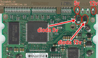

ElektrikusDE
#53304
Azt mondta itt a szervíz,hogy meg tudja csinálni,de finoman szólva nem lesz örök életű a csatlakozó,aztán meg kuka.
Tovább nem is kérdeztem,mert be akarták így bagóért venni.
Akkor inkább vadászok 1 badsectorosra,és a kettőből rakok össze. -

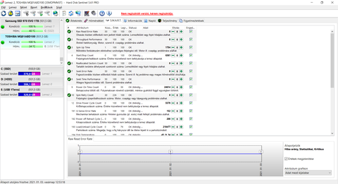

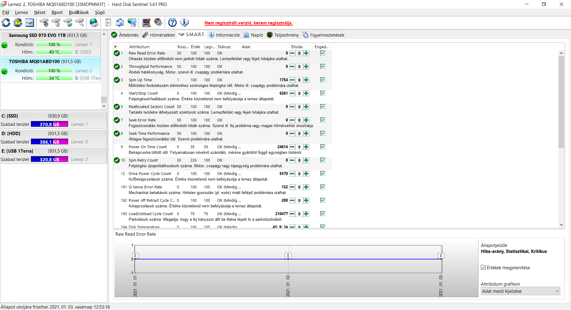

Mörcy
ElektrikusDE
#52929
Köszi, OK rendben, úgy legyen!
Csak nem értem, a programban minek írják, hogy kritikus adat, szervo, fej, stb. hibákat jelenthet. Az olvasási hiba, az olvasási hiba...tök mindegy milyen márka.
"(pl. a Samsung, WD, stb... esetén nincs ilyen mértékű változás)" Hát igen...a toshiba vinyón konkrétan semmiféle változás nincs, mert mindig nulla az adat. Volt már nagyon sok hdd-m de ilyet még nem láttam.
Na mindegy, majd meglátjuk, csak pont ezen vannak a fontosabb dolgok, a toshiba-n a kevésbé fontosak.
Ez a toshiba:
Az "érték" mező adatait is össze lehet hasonlítani. Nekem az utóbbi kép jobban tetszik, mint a 60 meg 70 számok. -
