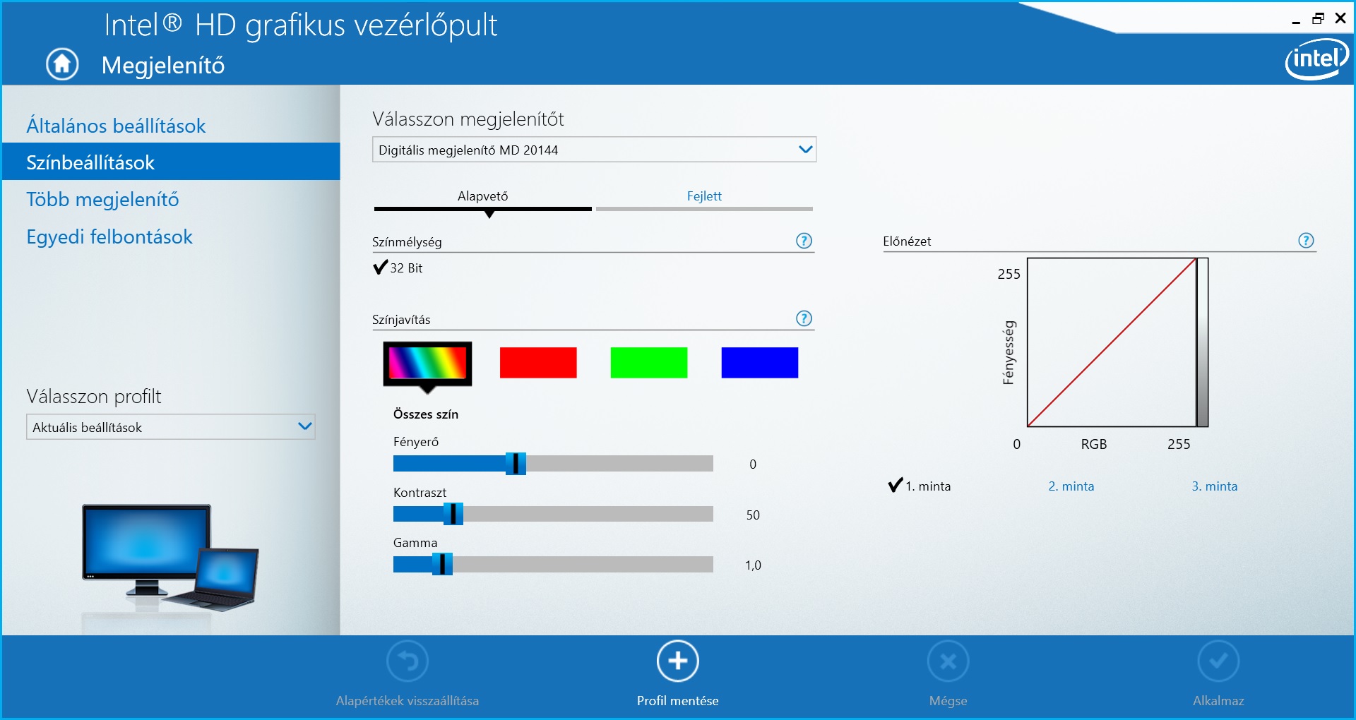

Több helyen is van élesítés ha jól emlékszem, de én a csúszkára gondoltam, a másik csak on/off, az ki van lőve.
A csúszkát írtam, hogy próbáltam 44-ről le/fel állítani, de úgy vagy homályos lett vagy túlélesített. Igazából 44-en nem rossz, csak jó lenne tudni hol van az az érték amikor nem nyúl hozzá. Kissé furcsa lenne, hogy a skála 2/3-ára belőve van ez. Majd próbálgatom kicsit ha lesz időm.
Ill. meg kell néznem ezt az egész ki/bekapcs mechanizmust is, hogy működik, mert lehet, hogy "application control"-on kell hagyni pár dolgot és megoldja a lejátszó.
Pl. az élesítés csúszka is akkor jelenik meg ha driver override-ba teszed előbb, app control-nál nincs.
Valamelyik, talán a noise reduction is ilyen. Override-ban partial és full állítható be, off nincs is. Viszont app control-ra eltűnik az egész értelemszerűen.
És ami miatt ez lehet a jó megoldás: a már említett full range problémámat is ez oldotta meg. 3db van belőle:
1. A desktop settingsben, ez a desktopot állítja ofc, full/limited között állítva azonnal látszik a különbség. Jó fullon.
2. Video menüben is van ilyen nyilván külön a playbackre. Ott hiába állítottam fullra, film alatt szürke volt a fekete.
3. És van még egy input range is ami a forrást állítja. Ezt nem is nagyon vágom mi értelme, hiszen eltérő lehet anyagonként.Úgy lett jó a kép, hogy az input range auto-n van, a video playback-et pedig app control-ra állítottam, driver override+full range helyett, ami fakó képet adott.
A betű elmosás tényleg egyedi hülyeség. Desktopon is látszik, hogy élsimítani próbál a system properties ablakon. Míg pl. mellette az FF, Tcmd vagy akár a desktop ikon feliratok tűéles, nem simított betűk. Csak 55" FHD-n nagyon látszik közelről. Ez ilyen, windóz.
Már csak a classic shell start gombot kéne rávennem, hogy ne látszódjon film közben a felső sarokban, mint vmi TV logó.
szerk: Legfrissebb - talán béta - driver van fent.

"ycbcr off (ez remélem rgb 4:4:4-et jelent),"
Ok, biztos nem voltam benne, mert AMD-n korrektül volt RGB 4:4:4, 4:2:2, YCbCr is külön.A TV-t kiválasztva a Megjelenítő beállítások Speciális fülénél Teljes tartományra kell állítanod a kimenetet, hogy 0-255-öt kapj
Erről beszéltem, áttettem, de ennek ellenére fakónak tűnt. Még nem volt időm vacakolni vele. Remélem nem a régi bug. Kb. minden IGP szérián javítani kellett, mert volt olyan driver amin hiába kapcsolat, szar volt. Ivy-n meg Haswellen is szívtam vele.itt található az IT tartalom beállítás is, amit ki kell kapcsolni, mert szerintem emiatt rosszalkodnak a betűid
Sajnos nem, próbáltam mindkét állásban. Az adott ablak (system prop) betűi szarok. Ez win bug sajnos. Más ablakban vagy más részek adott ablakban teljesen jók, látszik, hogy CT off-ban nincs elmosás, "szép pixelesek" a betűk. De van 1-2 olyan ablak amiben más a font vagy nem tudom... és bizonyos méretű, vékony betűknek szar a széle, látszik, hogy ott próbál vmit élsimítani.
Nem annyira gáz, mert minden más jó, filmbe/grafikába meg egyáltalán nem zavarhat bele."És van még egy film mode detection, vagy mi is. Kilőttem de itt arra tippelnék, hogy 24p kadenciahelyes lejátszáshoz esetleg kellhet."
Ezt be kell kapcsolni
Köszi. Ezt úgy hagytam. Úgy látszik azért ennyi HTPC rutin után jók a megérzéseim.Alapértelmezetten a DXVA gyorsítás mellett Lanczos-t használ az Intel, szóval ezzel szerintem nem kell törődnöd.
Valóban, rémlik a táblázat, hogy jobb a default DXVA alatti algo Intelen, mint máson. Mondjuk annyiban jó, hogy belenéztem, hogy bicubic-on volt, nem DXVA-n. Szűz win, szűz Kodi. Egy dual audio-s buildet viszont rátettem ami végleges 16.1-ből készült, lehet ebből ered, hogy mégis más a default.Élesítést és Kontraszt javítást is gondolom offoltad
Kontraszt kilőve az élesítést viszont írtam, hogy az nem ilyen egyszerű, nem 0-án vagy csúszkaközépen van az érintetlen állapot, a skála 2/3-án áll defaultból, felette zajosan túlélesít, alatta elmos, homály az FHD kép is. Ennek majd utánanézek.@Patice, nem win csontozás érdekelt, csak az Intel IGP driver opciók.
sb
Ki van lőve sok minden, de ez desktop volt, nem is videó. És közben rájöttem, hogy csak a "szokásos" win font-render f*ssága. (értsd: cleartype off, de így is elmos bizonyos betűméretet bizonyos felületeken. És az off is cleartype on után volt, mert máshogy kalibrál ha csak simán off-ra teszed vagy bekapcsolod a CT-t és utána ki.
) Szóval ez nem lesz gond szerintem ill. valószínűleg hw független.
A többihez viszont minden infót szívesen fogadok. Igyekeztem mindent kilőni, de Intelen nem tiszta mi micsoda pontosan, Ivy-n még kevesebb opció volt, onnan van csak tapasztalatom.
Most zajcsökkentések, bőrtónus javítás off, méretezés off, ycbcr off (ez remélem rgb 4:4:4-et jelent), kimenet 0-255-ön (bár erről nem vagyok meggyőződve, mert elég világos volt a próbafilm első ránézésre).
De pl. találtam vmi sharpness csúszkát amit reflexből lehúztam volna, ne élesítsen nekem utána. De nullán tiszta homály a desktop is. És nem is vmi középállású csúszkáról van szó, korrekt 44-re van belőve gyárilag.És van még egy film mode detection, vagy mi is. Kilőttem de itt arra tippelnék, hogy 24p kadenciahelyes lejátszáshoz esetleg kellhet.

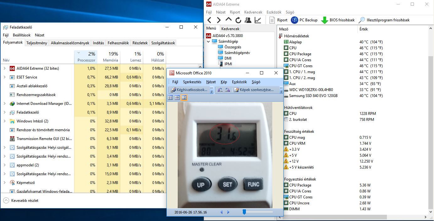

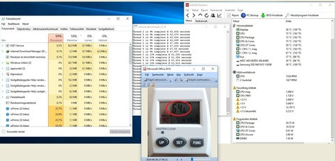

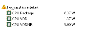

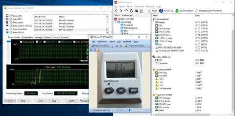

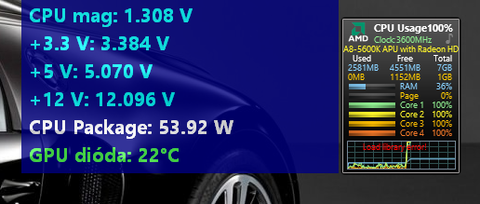

Most látom, hogy vita lett a fogyasztásból.
Amit a 6440HQ-ra írtam az hwinfo, sw-s kijelzés, de én azt tapasztaltam, hogy tök jól számolja a cpu ezt és korrekt értékeket ad más konfigokban.
A többi amit írtam saját, fogyasztásmérős mérések, többféle táppal oda-vissza kimérve. Szóval még hatásfok korrekciót is tudok mondani ha kell.Amúgy a Haswell sokat eszik. Az összes teszt alapján látszik, ott jött be a race to idle. Felmegy akár TDP fölé is, hogy hamarabb befejezze és jön az idle. Meg Haswellnél a frissen bevezetett C6/C7 state.
Saját mérés alapján is ezt tudom megerősíteni. Nyilván másfajta lappal, de hasonló cpu-val és más részében azonos konfiggal:
A teljes gép prime95 (tehát csak cpu, de 100% terhelés) alatt. A komplett gépre, konnektornál mérve, paneltáppal:
- G2020, 55W TDP: 35W.
- G3420, 53W TDP: 67W.@lajos75:
A TDP csak TDP osztályt jelent. Nézd meg, Intelnél azonos TDP-re van megadva egy rakás Pentium és i3, változó órajelekkel. Simán van 20-30W különbség köztük valós fogyasztásban az 50-60W közötti hivatalos TDP-jüktől függetlenül. Ez mindig így volt.
Van hasonló konfigom a tiédhez is szülőknél: G3420, 2x2GB, SSD, HDD, BeQuiet 350-es táp, 2 venti. Ha jól emlékszem ez is olyan 71-73W körül volt.
Ez az ami paneltáppal és HDD nélkül már 67W. És ehhez képest volt a G2020 35W. De volt i3-2100 is, az kb. ugyanezzel a konfiggal 65-70W körül állt meg.Az mondjuk gáz, ha 25W-ot mutat a proci és a fizikai mérő akkor dobta a 83W-ot.
Ennyi különbség nem lehet valóban és akkor a program hülyeséget mutat.
