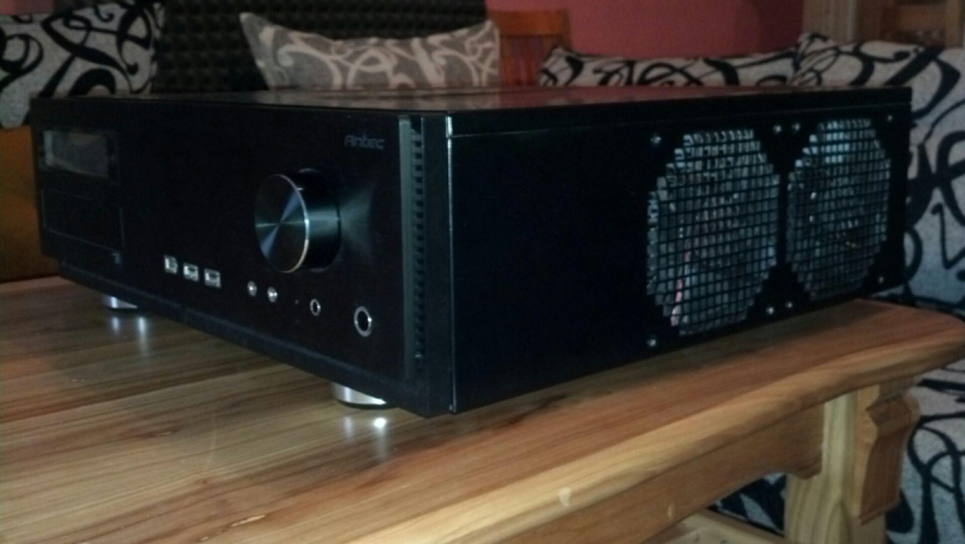

A gép kész. Az a marha nagy szerencsém, hogy se ODD, se másik gép nincs a közelben. Egyébként nagyon zsivány lett, külön öröm számomra, hogy a frissen elkészült hifi asztalomon, nem fér be a Dune helyére. A HDD kerete nagyon tetszik. Gumi ágyon van az egész, még a csavarok is, plusz nyitott az alja. 2*2,5"-est még be tudnék suvasztani a holttérbe. Elég tágas ház.

70 centi mély a bútor, amiben lesz, úgyhogy nem ez nem jelent gondot. Örülök, hogy ilyen tágas.

Itt hirdette (végül 32.000 Ft-ért hoztam el, de tényleg gyönyörű állapotban van. Kicsit sok, de azonnal beleszerettem.), itt van az olcsóbb változata. Itt meg az, amit mondtam. Ha nem jött volna össze ez a Fusion Black, akkor ezt az 5.000 Ft-os házat veszem, aztán mehet neki valami szép fényezés. Még úgy is nagyon jutányos az ár, ha tényleg a hirdetésben szereplő állítások igazak rá.

Elhoztam ma a házat, és megrendeltem a "belevalót". Ezek lesznek benne:
LOGITECH Wireless Keyboard K230BE QUIET! System Power 300W 80+
ASUS F2A85-M LE
AMD A10-5700 3.40GHz FM2 BOX
CORSAIR 8192MB DDR3 1600MHz CL11 CMV8GX3M1A1600C11
Van 2 db 1 TB-os, 3,5"-es merevlemezem, azokat belerakom. Egy 24/7-ben mūködõ gépbe milyen elõnyökkel/hátrányokkal jár egy SSD? A másik ugyanilyrn RAM akkor kerül bele, ha kevés lesz ez.
