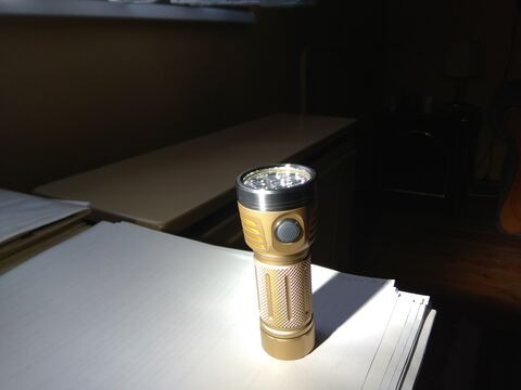

Hát erről beszéltem az Astrolux MF01Mini lámpám bemutatásánál, az is 7db SST-20 4000K, 95CRI-s leddel működik és 1000lm meg se kottyan neki, amúgy maxon 5500lm-ent tud, persze rövid ideig, mint minden kis tömegű 1 akksis lámpa.

Csak összehasonlításképpen okostelóval lux-ot mérve kb 3,5 m-ről a következők jöttek ki, maxon mérve: Convoy M26C 5580 lux, Acebeam L30 4417 lux, Olight R50 pro seeker 2706 lux. Komolyabb fényképező apparátom jelenleg nincs és okostelóm sem a legspécibb erre a célra -esti fotózás- ezért ajánlanám az internetes "revűket" amelyek egész jól visszaadják a lámpa terítését és fényerejét. Igazából egyszerű fizikai okok miatt vettem meg, a tömegének nagysága -akku nélkül 266g- miatt ez a lámpa bírja legtovább a max fényerőt, az egy akkus lámpák közül, de mégse olyan "böszme" a lámpa a nagy tömege ellenére.
