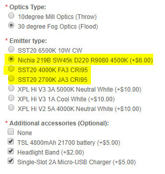

• Anduril UIa gyártó oldalon össze lehet konfigurálni a csomagot, szerintetek melyik (CRI 95) leddel érdemes megvenni (sárgával kiemelve) megér a Nichia +6 USD-t?
ezt a 21700 aksit + töltőt érdemes megvenni ennyiért? (ilyen töltőm amúgy nincs, ez micro usb-ről megy, tehát lehet tölteni menet közben power bankról)
a 30 fokos fénycsóva, az nem túl koncentrált még így is, hogy az a flood...?

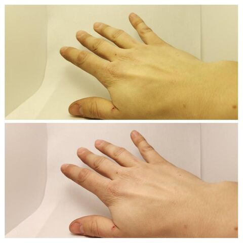

kicsit utánaolvastam, ez a CRI nem is olyan rossz dolog, fotózáshoz meg pláne használható akár direktfénynek is. és míg a H30-on egy dab fix 210 lumenes led van erre, ezen az egész lámpa az
XPL-HD 4000K (70CRI) vs SST-20 4000K (95CRI)
