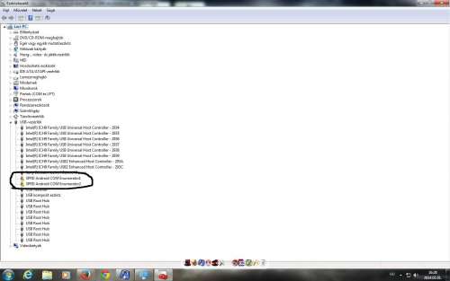

A másik bajom: megnéztem egy tutorialt az sp flash tool-ról, de már ott elakad a dolog, hogy a win 7 a kikapcsolt, kivett aksis telefont rádugva nem látja az eszközkezelőben... -

Nem azonosított eszköz.A telepítés sikeresen megtörtént.Ezt írja mikor a gépre kötöm a hangerő fel be nyomása közben,annyit még kiderítettem hogy a recoveryt kell felrakni egy scatter-el, lés akkor lesz ez a menü a telefonon hogy resetelni lehessen de úgy tűnik 64bit win 7 még mindig nem ismeri.Amig nem kommunikál a 2 gép mentést se tudok csinálni(flashtool-al).

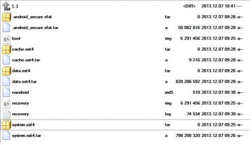

A CWM-vel csináltam mentést de a .tar fájlok 0-ak lettek nem tudom miért:

Akkor ez hogy legyen - mindegy, hogy win7 vagy xp?
A telefon emmire nem reagál,nincs bekapcs semmi.
Akku bele, eszközt mtk vcom usb driverrel felismeri valamelyik com portar beteszi, eddig ok, telefon lehúz, majd restar kell nem kell?
Ezután semmi eszközkezelő, csak indítom a flahtoolt, betallózom a megfelelő scatter fájlt, nyokok egy downloadot, majd ekkor dugom a telefon aksi nélkül fel ?
Mert ekkor az mtk vcom driver jön be, de avval meg nem kommuikál a flash.
Illetve ha ekkor dugom, csak az eszközkezelőben nem kell ezt a kisjelölöm a rendszernek megfelelő usb2se xp drivert, eddig mindenhol ezt irogatták. -

Az elsőt nem, a másodikat letöltöttem ,illetve más official romot a zp980-hoz, de mint említettem, a preloader driver nem akar felmenni, sárga felkiáltójel az eszközkezelőben, így a flashtoolban nem ismeri fel az eszközt, mtk usb drivert hozza be, de azzal meg az emlitett hiba kódok jelennek meg.
A preloadert az össze fellelhető módon próbáltam xp és win7 alatt is rögzíteni nem megy,hiba kód 10. aztán ennyi.
Ha ez legalább felmenne, már bentebb lennék, mert gyanítom ha ez nincs, akkor a fslahtool sem fogja látni és flash sem lesz.
Ha erre nincs okosság......hát.Ja és normál (nem "B") verzió a telefon, annak megfelelő rom volt csak leszedve,próbálva.

6.Aztán lementem a rendszert --->(Bizt.mentés) rányomok, megvárom
7.Ha minden kész rányomok a Rebootra-vagy ez már nem kell?
8, Programot bezárom, lecsatlom a telót a gépről?
És itt a 6. pontnál ez a mentés nem ugyanaz lesz mint amit előzőleg írtam h küldött nekem a minideal fájlokat(+a flashtoolt)? ezeket:
Vagy ez mi lenne pontosan?Gyári ROM root nélkül?

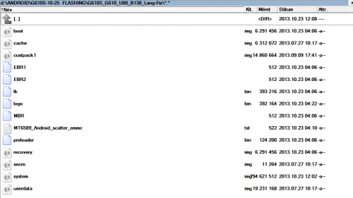

Viszont kaptam minitől vagyis letöltöttem tőlük olyat h:
1.Flashtool_v3.1324.0.177 Fix _preload és
2.G610S_G610_U00_B138_Lang-fix mappákat hogy flasheljem a telefont mert nem indult el a play-market és ők ezt javasolták rá de sikerült azt megoldanom így nem csinaltam ezzel semmit. Ezzel nem lehet helyrehozni?
Egyébként még van rajta garancia csak inkabb nem küldeném vissza ha megleeht oldani. -
