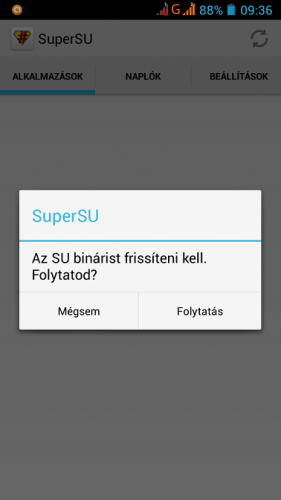

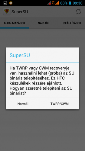

Próbáltam frissíteni a superSU binarist de nem lehet.Néztem ezt a framarootot de a huawei G610 nincs a támogatott eszközök közt akkor most mi legyen? Ebbe a superSU-be be kéne tudjak lépni ha minden rendben lenne, nem? mert amint kiírja h frissítés sikertelen bármire nyomok kilép.Vagy rosszul gondolom?

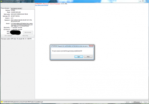

Egy kis segítségre lenne szükségem MTKdroidtools-hoz (előzmény:54572.hozzászólás)
A rootolásnál ez ugrott fel:
rányomtam h igen és csináltam egy backupot de volt valami párosítási gond:
Ez mit jelent?
A másik hogy ezt a félkész rootot hogy lehet megoldani? A backup fülnél van olyan h superuser és ott reinstall?
Köszi -

Igen rootolt de a SuperSU-ba mikor belépek azt írja h frissitsem a binárist de nem lehet és a titanium backup sem működik rendesen mert ezt írja ki:
" A BusyBox müködik, de a “su” paranccsal nem sikerült root jogot szerezni. Valami probléma van az“su” binárissal és/vagy a “Superuser” alkalmazással.Próbálja meg üjra rootolni a készüléket (esetleg más modszerrel/eszkozzel) vagy ellenörizze a ROM készItöjével."+ a TB system appok mentésénél 2X kiírta h a ROOT app leállt leokéztam és ment tovább de gondolom ez nem normális.
És amikor egy app root jogot kér mindig a teljesen kínai Root appal adok neki jogot nem a SuperSu val.
Ebből gondolom hogy valami nincs rendben rajta mert ahogy olvastam az Su val kéne adnom a root jogokat nem? -

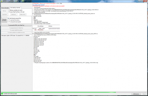

A tegnapi MTKdroidtools mentés után lett egy clockworkmod könyvtár a külső sd kártyámon benne a boot,recovery .img ,system ext4 .tar ,nandroid.md5 és egy files.md5 fájlokkal.Ezekkel mit lehet csinálni? mert csak a nandroid.md5 ami nincs benne az MTK-s backupban a többi benne van.
Rapaz

Viszont már nem írja ki a TB a root hibát de az avast mobile security-t nem szereti. Ha fel van telepítve akkor a TB a system backupnal egyszerüen elkezdi a mentést majd kilép-(eddig az volt h root leállt-) és az alkalmazások tárhely használatának áttekintése közben szintén kilépett.Leszedtem és így már rendesen működik a TB.A CWM-vel csináltam mentést de a .tar fájlok 0-ak lettek nem tudom miért:
[ Szerkesztve ]
