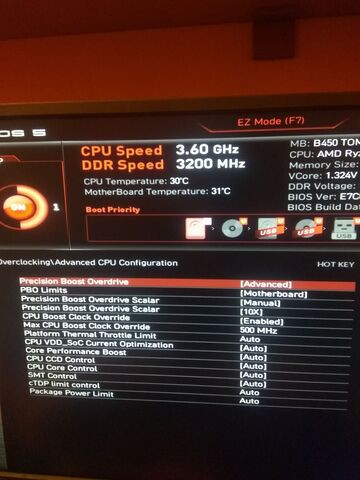

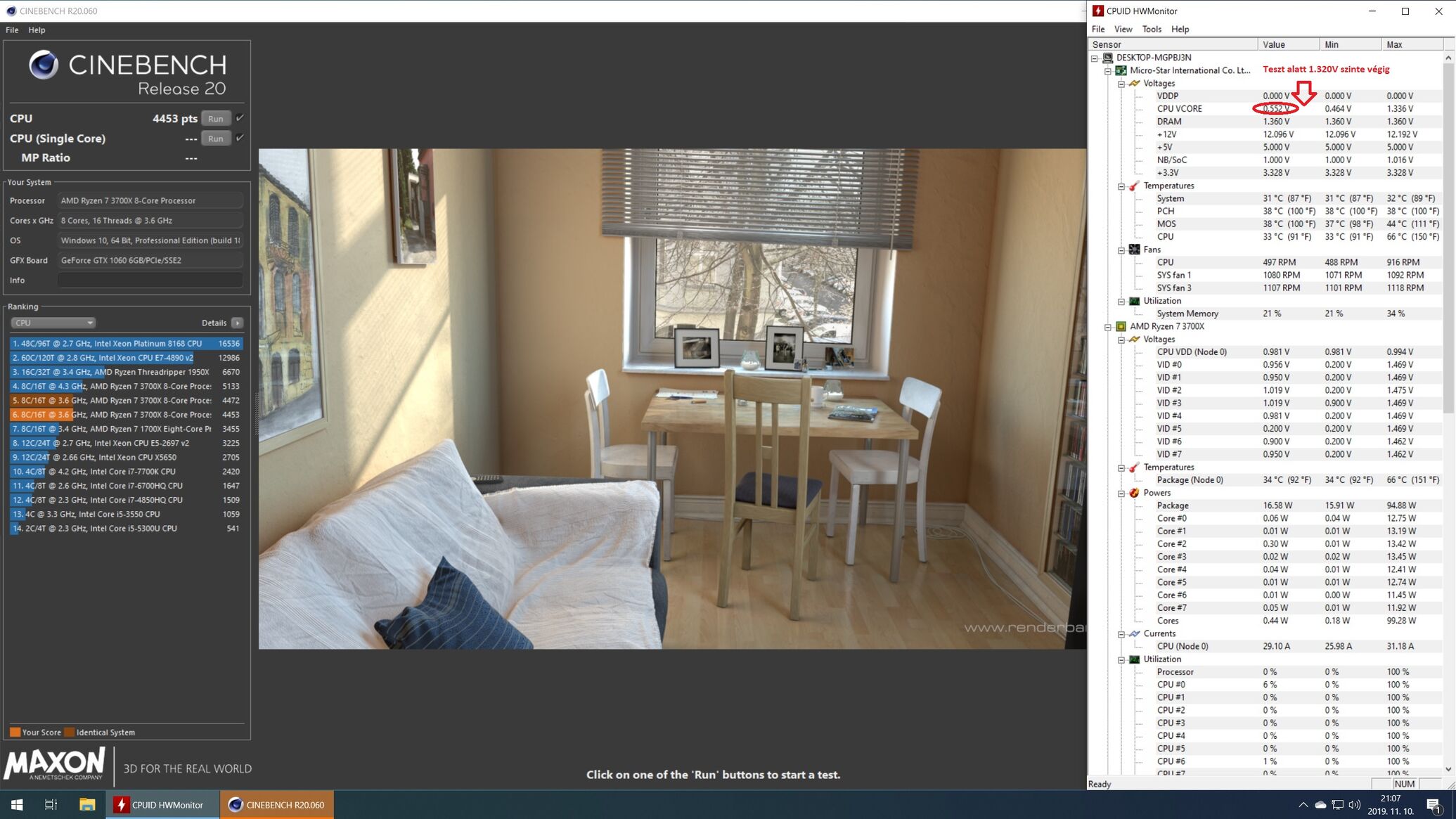

Mindent beállítottam amit írtál, kivéve a vddg és p-t, mert az inaktív (szürke mező), hiába expert beállításokra raktam. Természetesen előtte elvégeztem a javasolt bios frissítést. Mondjuk így is nőtt a CB20 pontszáma 4453->4830 és feljebb is boostolta az órajeleket, szóval így is köszönöm az eddigieket. Ja, 1usmus power planjét is felraktam. Mitől lehet inaktív az a 2db paraméter?

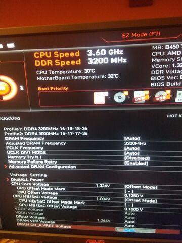

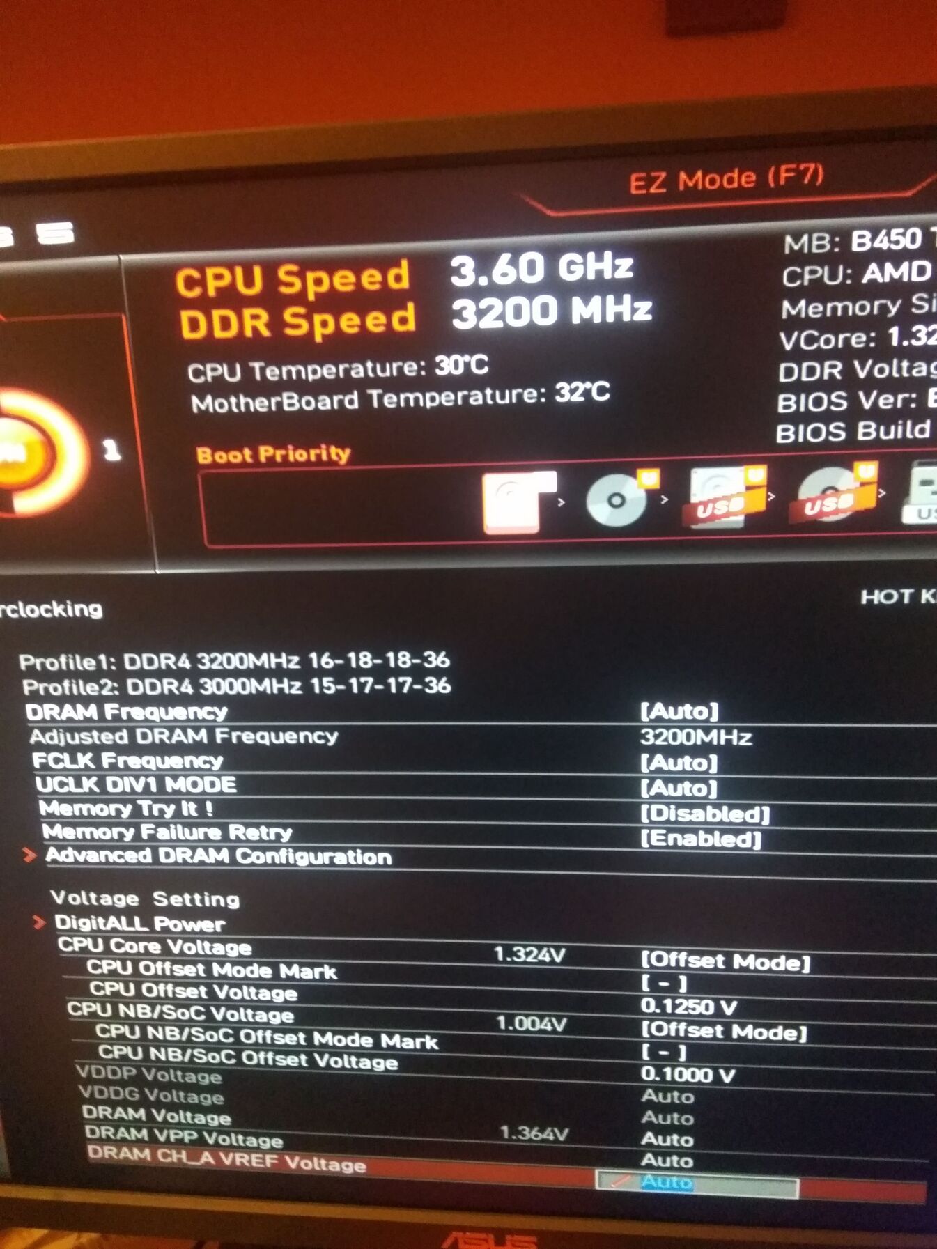

Köszönöm szépen a gyors válaszodat.
Global States bekapcsolva, AMD Cool and Quiet is bekapcsolva.
Az augusztusi chipset drivert tettem fel, a memória tuning még hátravan.
2db 8GB-os Kingston HyperX Predator 3200Mhz CL16-os modulom van, nem tudom hogy hova lehet még tuningolni és hogyan kell, de köszönöm a segítség felajánlásodat is.Ezek a jelenlegi beállításaim, amint hazaérek a munkából, kipróbálom amiket írtál.

ÖÖ így akkor most fejből:
pbo: manual, limit disabled, scalar 1x(fiúj ajánlása alapján), override +500mhz, 90 fok throttle
llc 8, under clocking protection -575mw
Global states be, amd cool and quiet be, utána pstates 0, cppc enabled
341-es biosnál így tökjó. A játék alatt nálam 1.48v-ot is kap (olyan játék ami 2-3 szálat mozgat) ez is normál, csérbe nálam csapkodja folyamat a 4500-4525öt. 1usmus féle ütemezővel használom épp, viszont ne a legújabb chipset drivert használd!! 08.nemtomhányadikait rakd fel.Mem tuning->msi try it szuper cucos, ha kell segítünk.

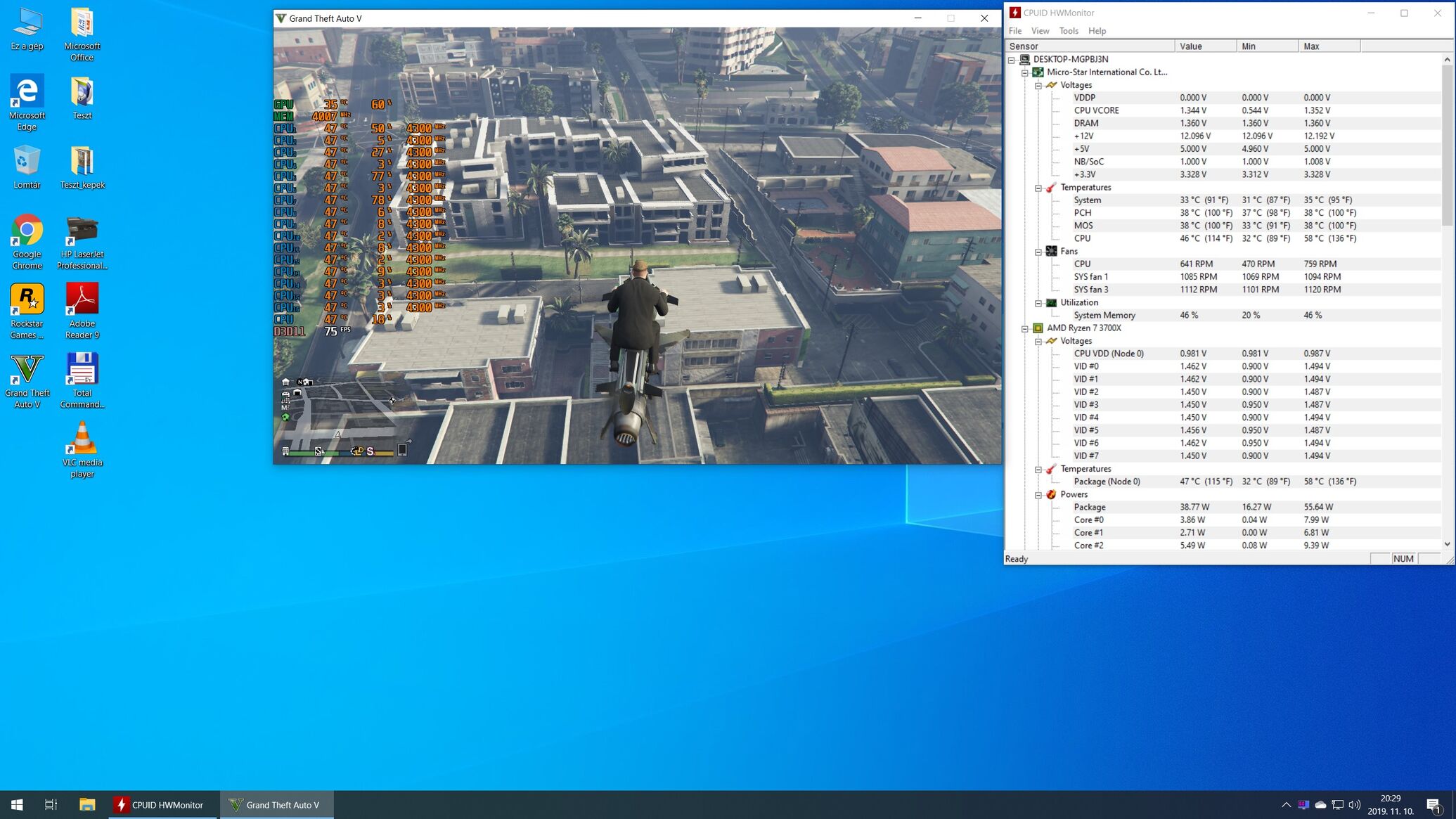

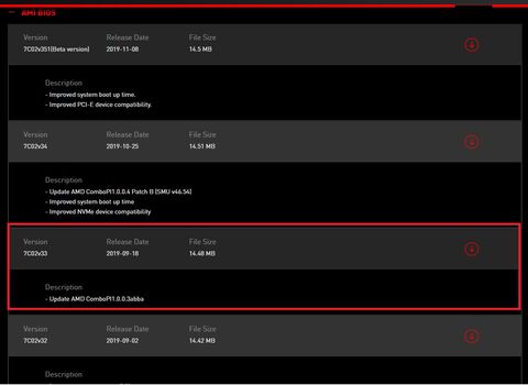

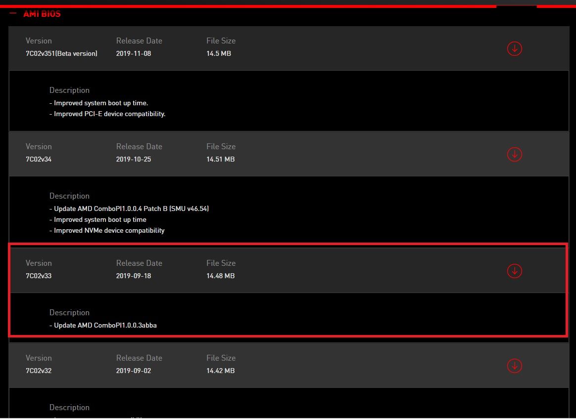

Intelről váltottam, hétvégén összeraktam egy MSI Tomahawk Max + Ryzen 3700x + Noctua NH-D15 kombót.
1.0.0.3 ABBA biost flasheltem a lapra, chipset driverből az augusztusit tettem fel fudi2002 ajánlására.
Olvasgattam a topikot és fudi2002 megosztott tapasztalatai alapján lőttem be a PBO-t kimaxolva egy kis módosítással. Ezúton is köszönöm a megosztott javaslatait. Kénytelen voltam a PBO Limits paramétert Motherboard-ra rakni, mert különben a maximálisan ajánlott CPU Vcore 1.325V feszültségét nem tudtam tartani. Így sem lett tökéletes, mert peak-ben 1.336V és néha picit felé is ment, de nem tudom, hogy az nem baj-e.
Gondolom ekkor még nem kellene aggódnom, viszont kedvenc játékomnál (GTA5) folyamatosan 1.344V CPU Vcore értékem volt 1.352V peakkel.
Windows kiegyensúlyozott energiasémát választottam, így tétlen állapotban szépen visszavesz az órajelből és boostol ha kell, de félek, hogy a proci sok feszt kap játék közben és meggyilkolja pl. egy maratoni 16 órás folyamatos használat.Kipróbáltam all core 4.3Ghz-on fix 1.325V CPU limittel, stabilan futott és 5100 feletti CB20 pontszámot kaptam, de azt olvastam itt, hogy a fix OC nem éri meg. Nekem fontos a fogyasztás is, szóval maradok a PBO-nál, de a procit is kímélni szeretném.
Az alábbi képek kimaxolt PBO értékeket reprezentálják, a játék képen látszik, hogy jók az órajelek, de az aktuális és a Max CPU Vcore szerintem nem annyira.
Minden javaslatot előre is köszönök. -
