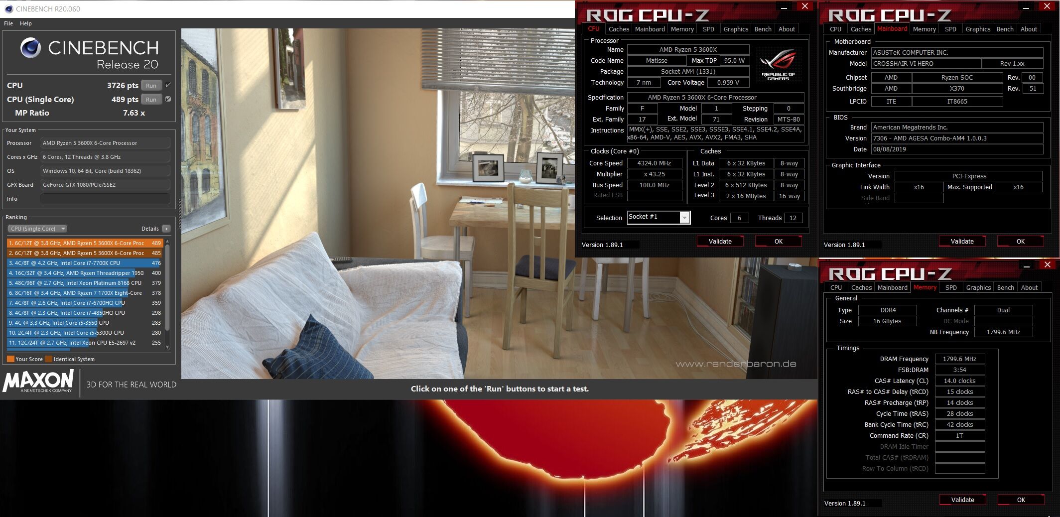

Mit állítottam el akkor, ha terhelés nélkül a hw info meg minden azt írja hogy a cpu ~4350Mhz-en megy, de amint elindítok egy CB20-at, ez lemegy 4,1Ghz-re? ez így normális?

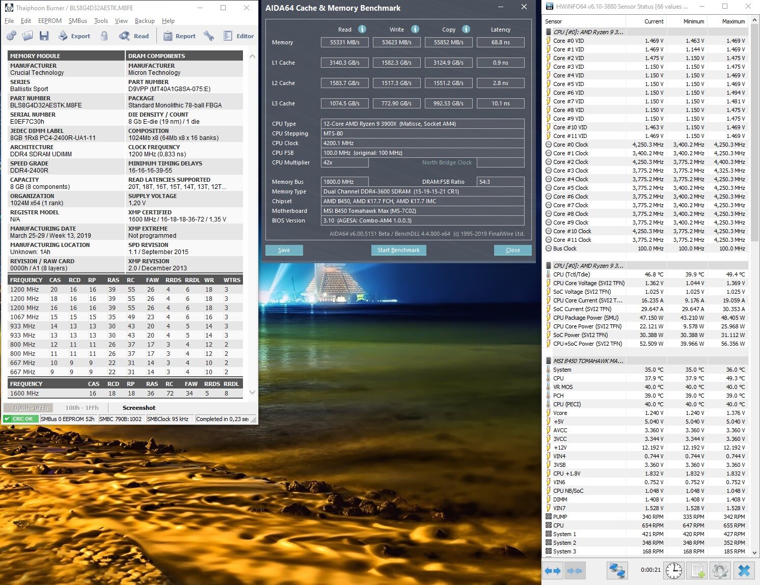

en direkt d9vpp-ket valogattam ossze. volt par kit nalam, de egyik se volt jo. A crucial Ballistix Sport AT-mre is azt irta a progi, hogy D9VPP, az meg gond nelkul megy 4000 felett c16al... Csak mikor radobtam a vizet, akkor lattam, hogy nem is D9VPP, hanem C9BJZ lapul rajta...

Nem lehet, hogy a tRCD érték miatt nem tudtad feltolni azt a ramot? Mert én is kalkuláltam jobbra balra, meg képeket néztem mit raktak fel, aztán a vége az lett, hogy elindultam egy 1,4v-ról 3600-18-19-19-40ről aztán mentem lefelé. tRCD ahogy 19 alá kerül 1,4vnál azonnal hibázik, de a többit a látható értékekig le tudtam vinni. Nem tökéletes, de ennyi pénzért sztem nem is rossz. A képen látható, hogy nekem is d9vpp van, ami ezek szerint nem élharcos. -

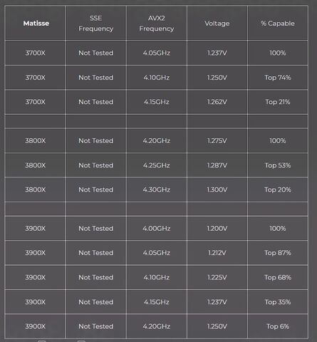

Okes hogy nezik melyik mennyit megy de azt is hogy az adott feszultseggel milyen teljesitmenyt és milyen hőmérsékleten biztosit? Mert ez egy kicsivel modernebb és bonyolultabb CPU, en ugy latom hogy siman lehuzzak azokat akik ezen adatok alapjan bedőlnek és felárral megveszik tőlük.

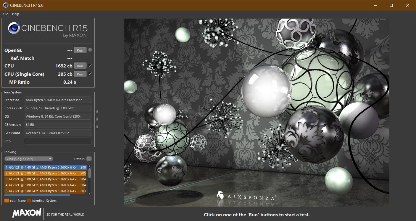

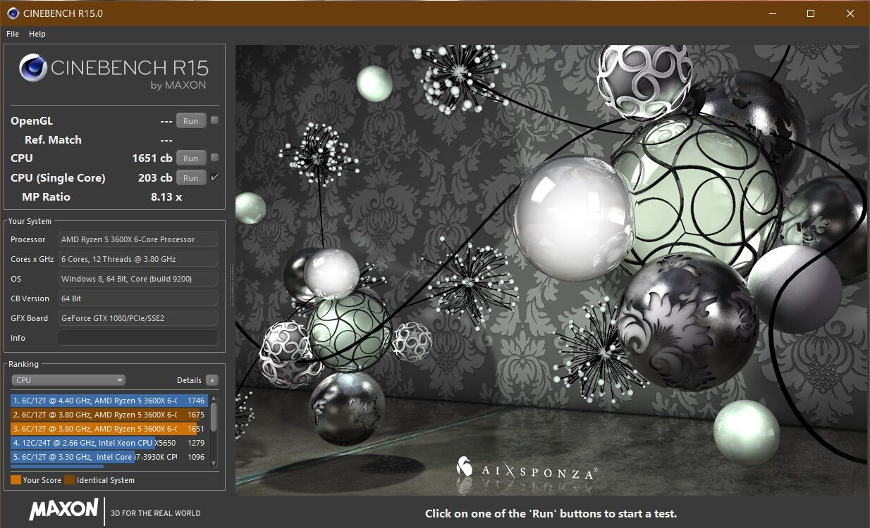

Köszi a méréseket!
Sajnos pár napja felpattintottam a legfrissebb biost (1.0.0.3AB patched) azóta reszeltek a single/allcore boostnak..
4350 a max.... eddig legalább 4375-re felment.
Így megy tovább akkor pár bios még és örülhetek a 4,3-nak vagy miafaxBios update előtt :
Update után :
Beállítások ugyanazok...
